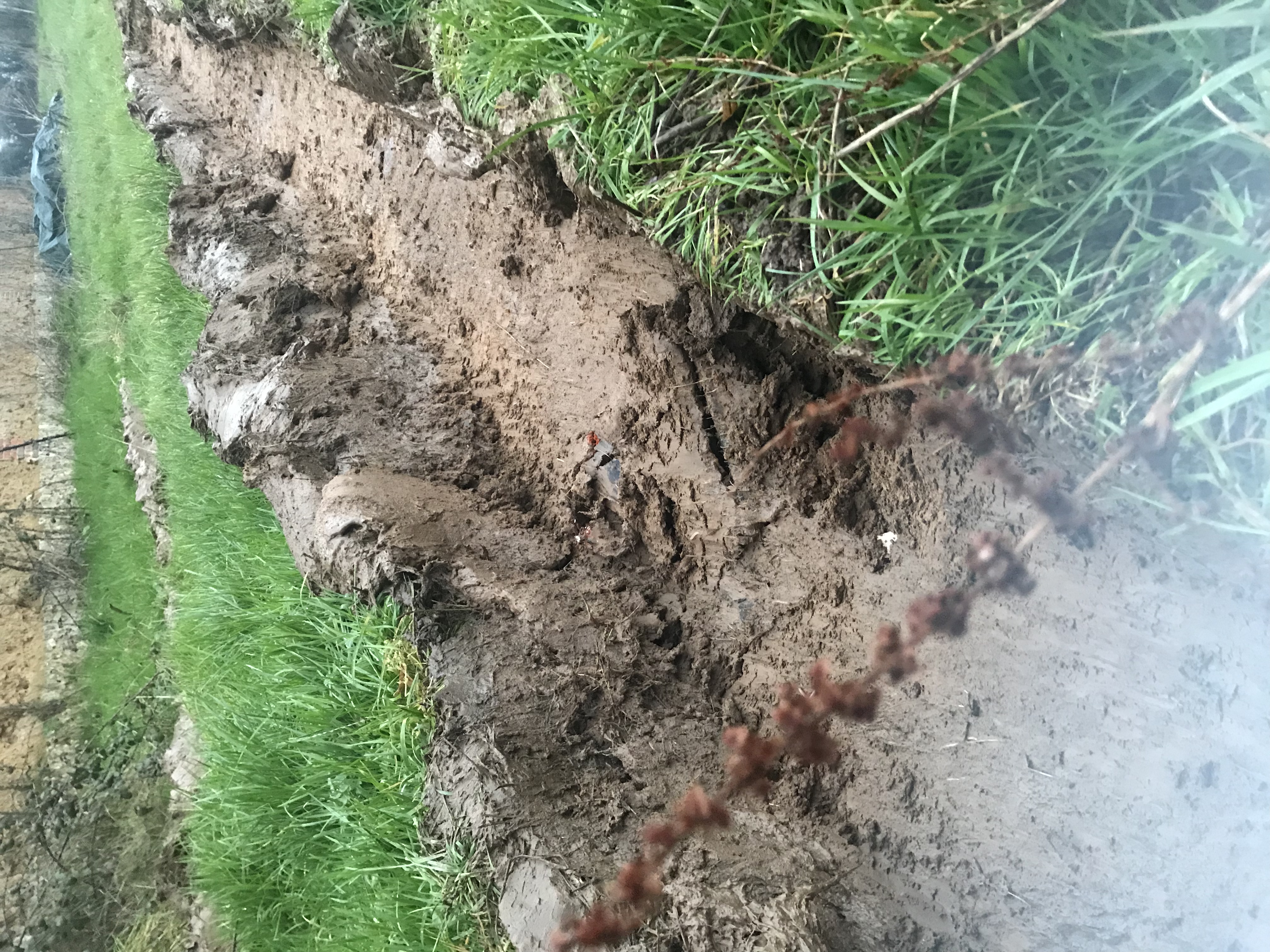

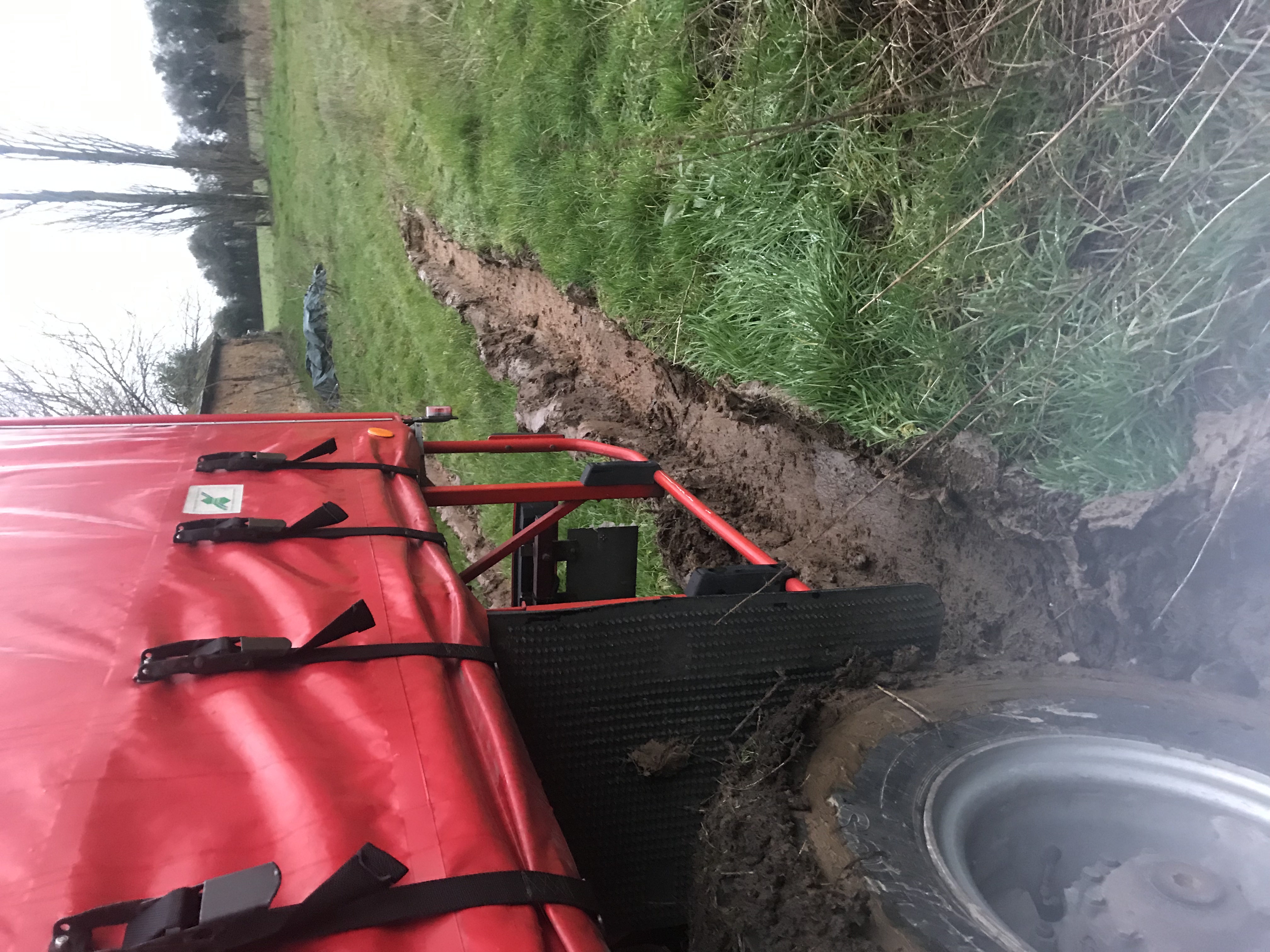

Bon sinon vous faites comment dans la boue ??
J ai voulu retenter une sortie !!
C est un enfer ... même en 4x4 tout bloqué..
je fais pas 20m dans l herbe ... alors oui c est une savonnette le terrain mais du coup ? Vous attendez que ça sèche ? Mouhaha
Je sais qu il y a les chaînes ... mais
Je pensais que ça passerait un peu mieux
D ou le conseil de certain pour des moins lourds
Je comprend un peu mieux ;-)
Surtout qu il est vide :cry:
Je pense que faut pas s attarder et rouler franco
La j y vais doucement du coup les 4 roues tournes mais dans le vide 😂
Bon j ai réussi à m en sortir quand même
Mais si vous avez des recommandations ;-)
Quand il pleut comme ça ...

penses à dégonfler les pneus.... et sur le gras pas facile avec ces CAM .... le treuil sur le gras cà aide :thumbup:

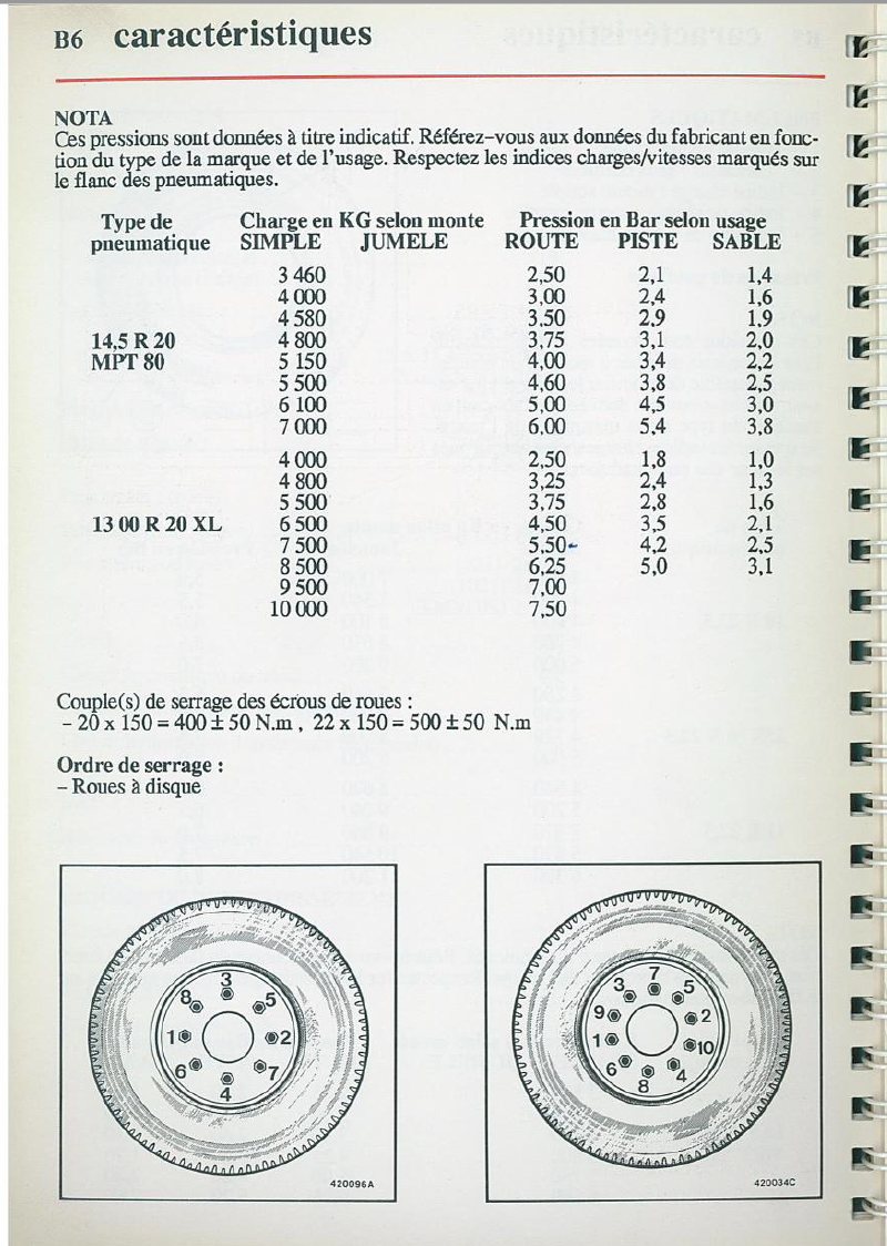

yes, ok pour dégonfler les pneus, mais c'est a la louche ? ou faut pas descendre en dessous d'un certain seuil (en Bar) ?

C'est visuel Mouhaha il faut que tes pneus fassent le bourrelet vu que le but est d'augmenter la surface. Mais il ne faut pas descendre trop bas car risque de déjanté...
Mais ça dépend de tes pneus de leur âge et du type de jantes.
Avec mes Michelin neuf je suis passé de 6 bar à 2.5

pour la pression des pneus, normalement le fabricant doit pouvoir te fournir des tableaux de pression en fonction de la charge, de la vitesse et du terrain.
ci joint par exemple un doc. Michelin.

Renault fourni ce tableau sur le manuel d'instruction.
