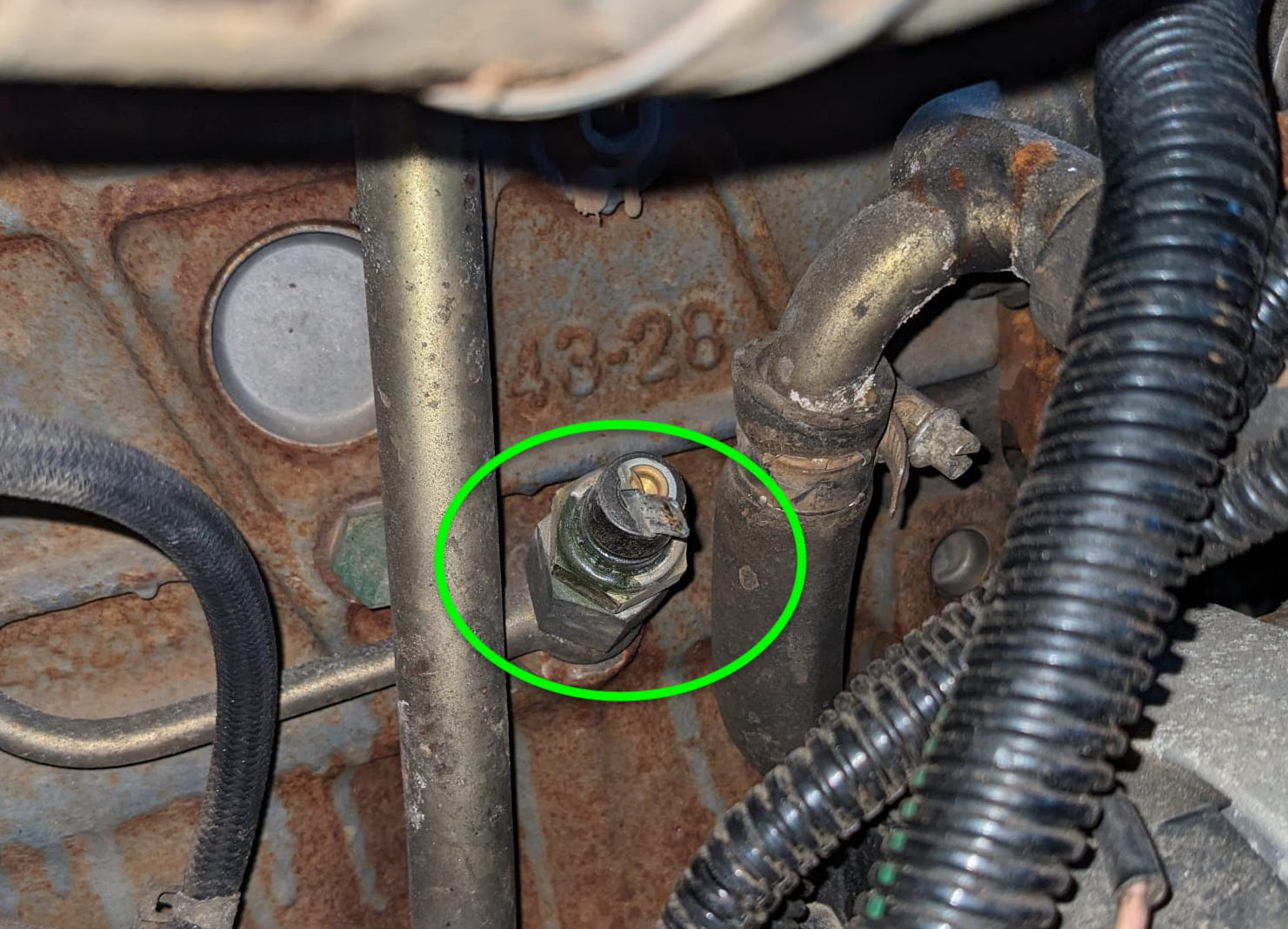

La sonde d'origine est un simple manocontact qui active le témoin d'huile au tableau de bord avant le démarrage moteur, ou bien si la pression d'huile chute moteur tournant. Cette sonde d'origine se déclence à 0.3 Bar (ce qui est un seuil assez bas).
Cette sonde est coincée entre des rigides, et cachée derrière la grosse durite d'admission du turbo. Le plus simple est de démonter le cache de passage de roue droite, puis déposer la durite d'air qui va du turbo vers le filtre à air pour avoir un bon accès.

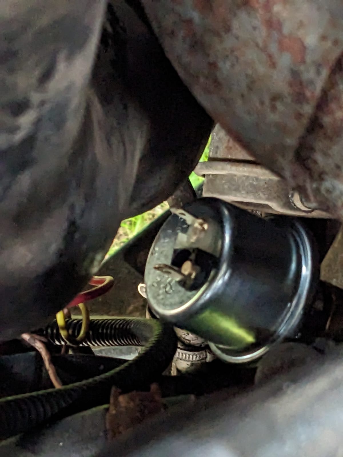

Voici la sonde FAE + la rallonge fileté M14 -> M14 en laiton que j'ai utilisé :
WhatsApp Image 2023-04-06 at 21.08.52.jpeg (55.12 Kio) Vu 12728 fois
Une fois installée, ont voit bien qu'il y à peu de marge, et que la rallonge est indispensable..
On peux déjà rebrancher tel quel la cosse du mano-contact qui sert au voyant d'alerte et au démarrage.

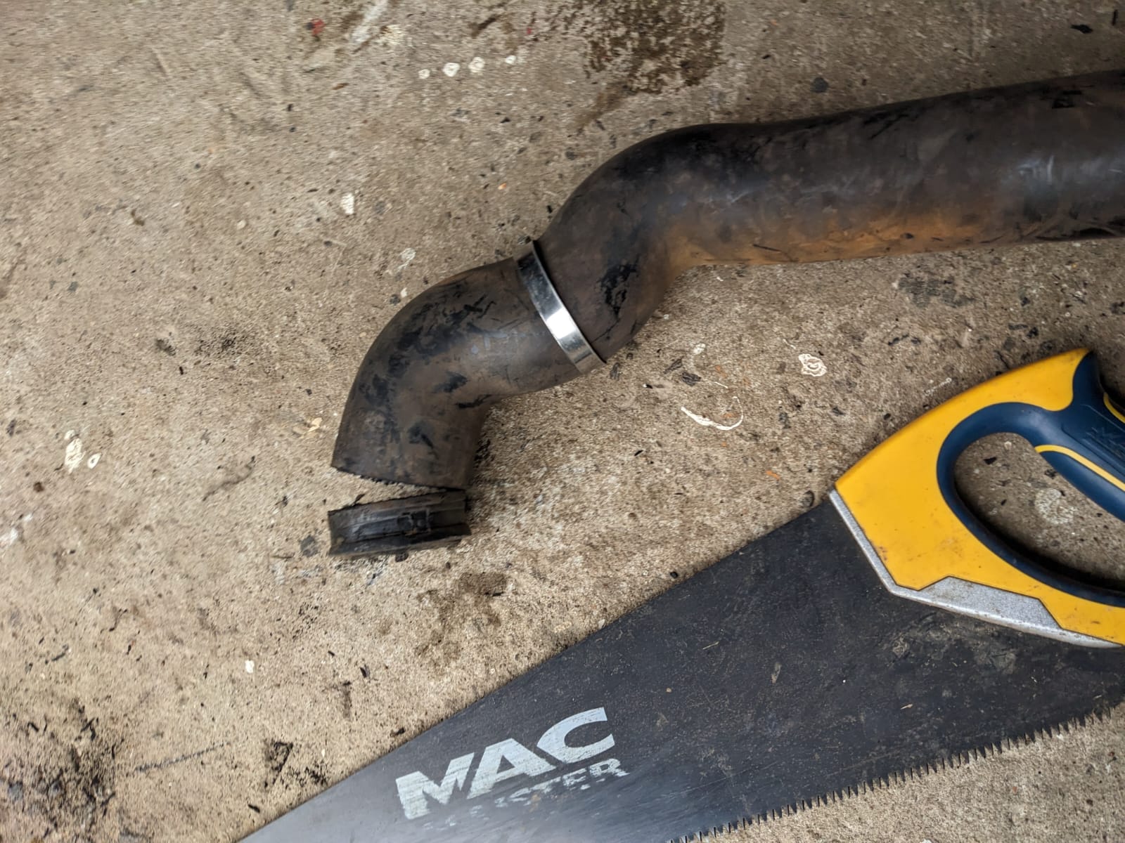

Maintenant le soucis c'est qu'avec la rallonge qui permet de monter la sonde, on décale le problème, maintenant c'est la durite d'air du turbo qui touche.. Il faut recouper cette durite d'environ 3 à 5 cm pour qu'elle ne touche plus la sonde.
Voilà c'est mieux, c'est juste mais ça passe :thumbup:

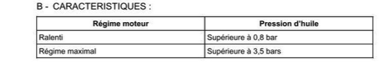

Sur les docs du SOFIM :
Concrètement, une fois le moteur chaud, ce sont bien les valeurs que je retrouve ensuite.
Ailleurs sur internet d'autre constate les mêmes valeurs : https://forum-auto.caradisiac.com/topic ... eco-7bars/
