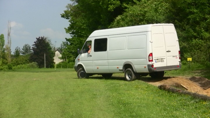

histoire de relancer le sujet..j'aoute une petite photo prise hier pour illustrer le propos:
hippo sur le post sprinter 4x4 a écrit ::lol:
ici c'etait purement un problème (faux à mon avis) d'éffort sur les roulements de moyeux de roue du fail que la roue restante serait en complet porte à faux alors que le train de roue jumellées donne autant de déport intérieur a la roue que de déport extérieur..donc a part quand tu montes sur un trottoir.. l'effort est relativement centré sur le moyeu ..c'est plus clair là :?: :wink:
ensuite..on est bien d'accord que la longueur du véhicule et son porte à faux arrière ne lui autorise pas beaucoup d'acrobaties..à moins de le transformer comme le sprinter islandais :wink:
