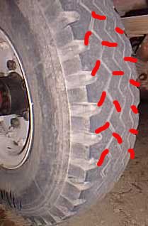

Pour tes pneus je te conseil de rajouter des entailles , mais pas comme celui là: Image mais en travers pour transformer tes pneus de nul sur le gras en très acceptable.
J'en ai déjà parlé quelque part je cherche les photos.
Bruno

effectivement j'y pensais j'ai vu ça quelque pars aussi mais pour le coup ne perds on pas le bénéfice de leur aspect roulant :roll:
surtout dans le cas de l'image comme tu dis ça doit être vibrant si toutes les casses sont sur la même ligne :roll:
l'autre jour j'éttais chez euro master et ils étaient en train de refaire le rainurage sur des pneus (de camion naturellement) avec un appareil manuel chauffant genre fer à souder avec une lame et à part le fait que je ferais pas ça toute la journée j'ai été épaté comment ça va vite.
Pascal
Re: pneu 900:16
Posté : 01 nov. 2008 12:53
par Bruno Jordan
Oui c'est tès facile à faire directement sur le véhicule sans démonter la roue.
C'est pour cela que je disais pas comme sur le photo mais en travers.
Je l'avais fait sur mon TP3 et pas plus bruyant.

Pour Hippo , si tu ne trouves pas de retailleuse de pneus tu peux essayer avec une disqueuse.
Ca pue et ça fume mais sa va pas trop mal.
Re: pneu 900:16
Posté : 01 nov. 2008 18:02
par Bruno Jordan
Cette retailleuse à pneus de la marque iltalienne Salvadori dispose de 5 réglages de puissance 400 watts. Les porte-lames coulissants de la retailleuse de pneus s’adaptent à n’importe quel type de lame dans le commerce. La retailleuse à pneus Salvadori défie toute comparaison autant à l'égard de la puissance que de la qualité. Avec sa poignée pratique et légère et son câble extra long, ce graveur à pneus est des plus ergonomique. La retailleuse à pneus vous garanti solidité et robustesse pour travailler avec sécurité et rapidité. Les porte-lames de la retailleuse donnent la possibilité de profiler la coupe selon le besoin et, grâce à sa simple construction, ce graveur de pneus se plie à toutes les dimensions de lame.La retailleuse à pneus 400 W réglable Salvadori vous est proposée au prix promo de 350.00 € ttc sur Millmatpro.com. N'oubliez pas, le port vous est offert à partir de 150.00 € ttc de commande !
Quelques conseils d’utilisation pour un bon retaillage des pneus :
Il faut toujours retailler le pneu en avant,
Il faut faire chauffer progressivement le graveur de pneus en commençant par la première position du commutateur, puis par 2, 3, 4 et 5,
Il ne faut pas passer de 1 à 5 trop rapidement sur le graveur de pneus,
Pour une gomme mole type N0, le réglage N° 2 de la retailleuse de pneus est le plus approprié,
Plus la gomme de pneu est dure plus il faut passer au réglage supérieur sur la retailleuse à pneus.

merci Bruno pour cette foule d'info ...comme a ton habitude et ça me va bien, ce coté encyclopédique du forum sur tout ce qui touche de pres ou de loin à la vie de nos engins :wink:
même si je vais peut être pas investir tout de suite dans une retailleuse..au moins ça illuste bien de quoi je parlais.
pour la disqueuse éffectivement ça doit marcher mais vachement moins propre quand même non?
et pas de problème vis a vis des autorité...contrôle technique...je veux dire si c'est fait proprement ils y voient que du feux mais si c'est un peu bucheron :?:
