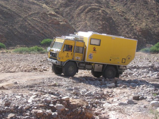

Je viens présenter ma nouvelle monture acquise en Avril dernier (le B110 est toujours en vente ...) ... ainsi qu'une partie de mon voyage en Islande, où nous venons de passer 5 semaines.
Nous avons pour projet de partir 1 année en septembre 2015, en direction de l'Asie.
C'est un Iveco ACM 80 Italiens avec une cellule et qui très bien équipée et très confortable à vivre pour 5 personnes (500l eau, groupe électrogène, panneaux solaires ...), des photos on déjà circulé sur le forum :wink: :

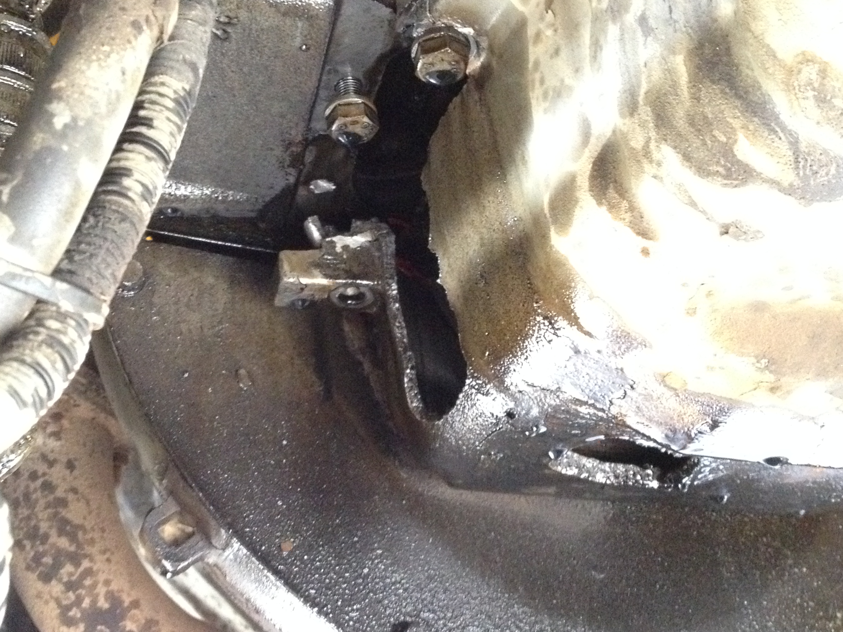

Sauf que cela s'est assez mal terminé: moteur cassé sur la piste d'Asjka !!! Nous rentrons donc sans notre camion qui sera réparé au Danemark.
Nous changeons le moteur ainsi que la boite !
Je suis donc à la recherche d'un moteur+boite ... ou d'un camion complet iveco 80.17

on ne voit pas bien sur la photo ... c'est quelle partie ou le carter est cassé? tu peu nous en dire plus sur la panne??

Le moteur est complètement cassée: carter, filtre à huile arraché, carter embrayage fendu ...
On ne s'est pas ce qui s'est passé: peu être un bruit avant coureur mais je n'en suis pas sûr (un claquement 3000 km, avant la casse moteur). Le garagiste au Danemark est assez surpris par l'ampleur de la casse mais bon...

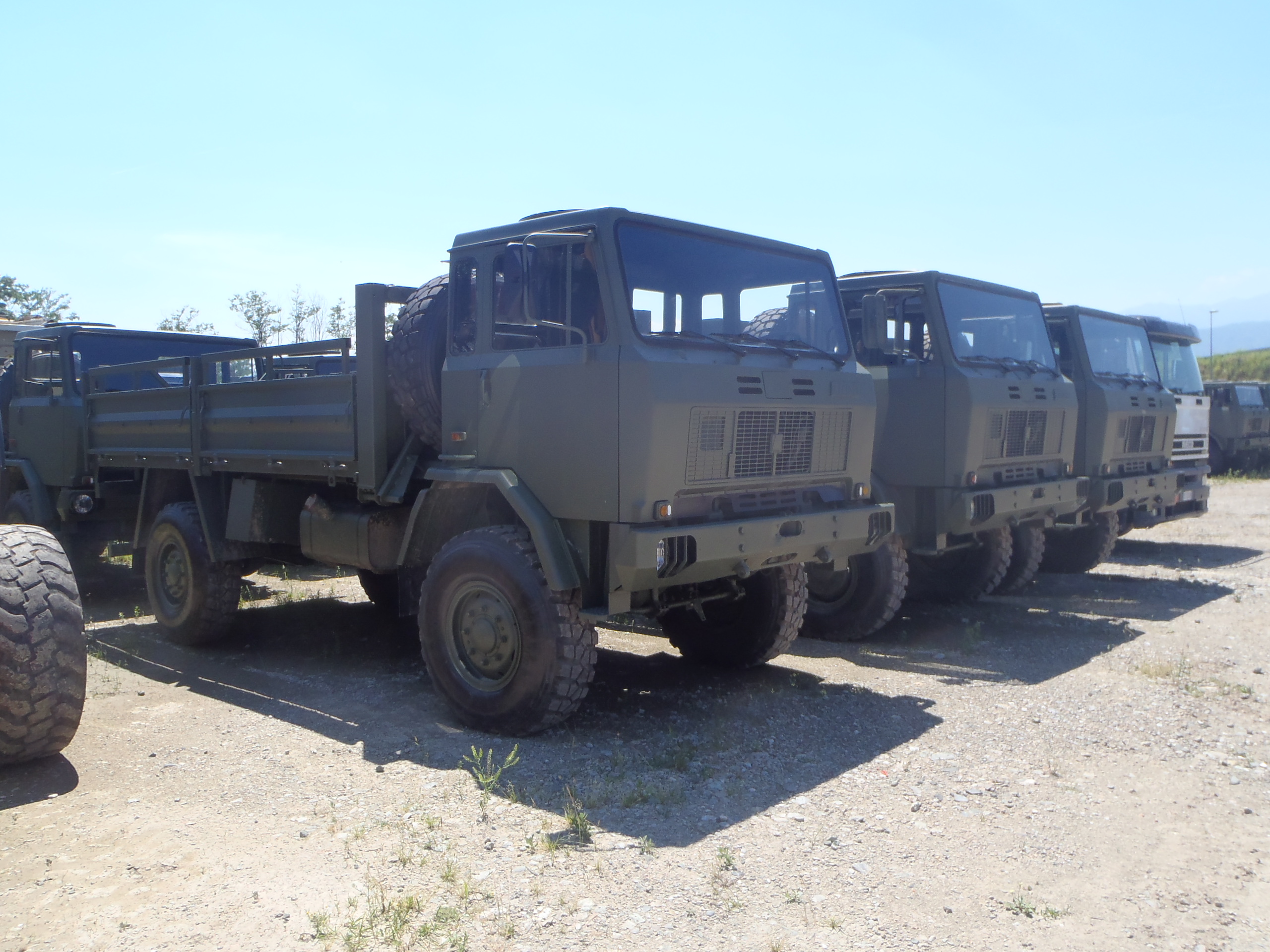

chez "biancio ", ils en ont des complets pratiquement neuf ,
a verifier si tu es en boite 5 ou 6 , normalement cela doit être les même que le tient ,
je les ai vu a 7/8 k€ ht avec 25000 km en version militaire sur des sites
ça te donne le prix de base a négocier ! , c'est un peu a la tête du client chez lui :!:

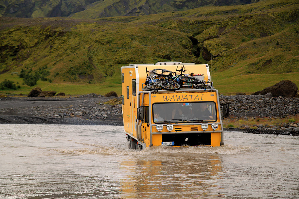

:shock: étonnante la photo des dégâts !!!
Pas la moindre idée de la cause ?? (franchissement, rocher dans un gué, etc...)

traban61 a écrit :bonjour
bienvenue sur le fofo
a verifier si tu es en boite 5 ou 6 , normalement cela doit être les mêmes ,

J'ai percé mes phares après le passage de ce gué ....

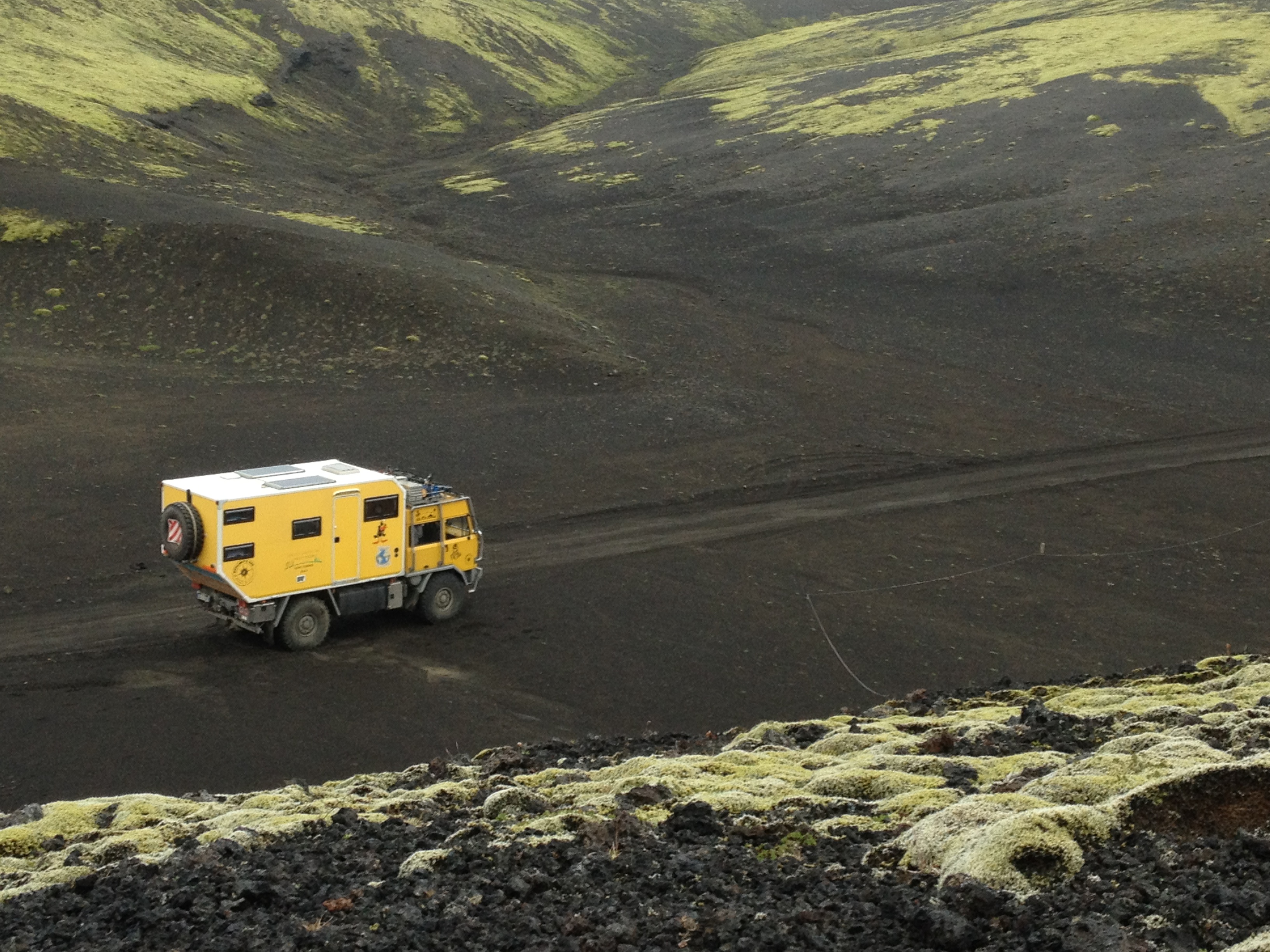

Ta panne islandaise fait le tour du monde (il faut faire défiler les photos vers le bas):
http://expeditionportal.com/the-trucks-of-iceland-2/
Bonne chance pour la suite et résoudre ta panne.

stlu a écrit :Ta panne islandaise fait le tour du monde (il faut faire défiler les photos vers le bas):

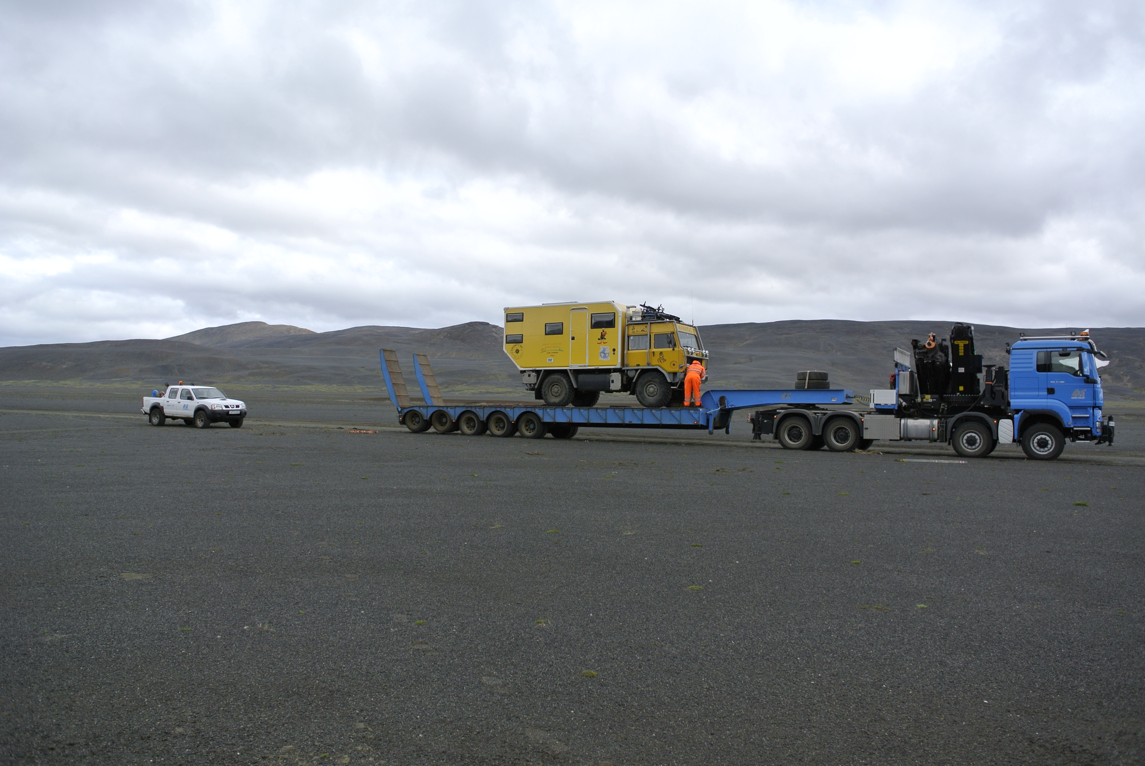

Oui, mais les propos sont complètements déformés !!! Je me rappelle de ce gars qui nous a photographié à ce moment et qui est venu discuter avec nous ...
Et "la panne" n'est pas survenue à ce moment ... mais 700 km plus tard !
Et je sais que le camions est en photo sur différents sites web .... et même sur la télé Islandaise! On se faisait photographier une cinquantaine de fois par jour !

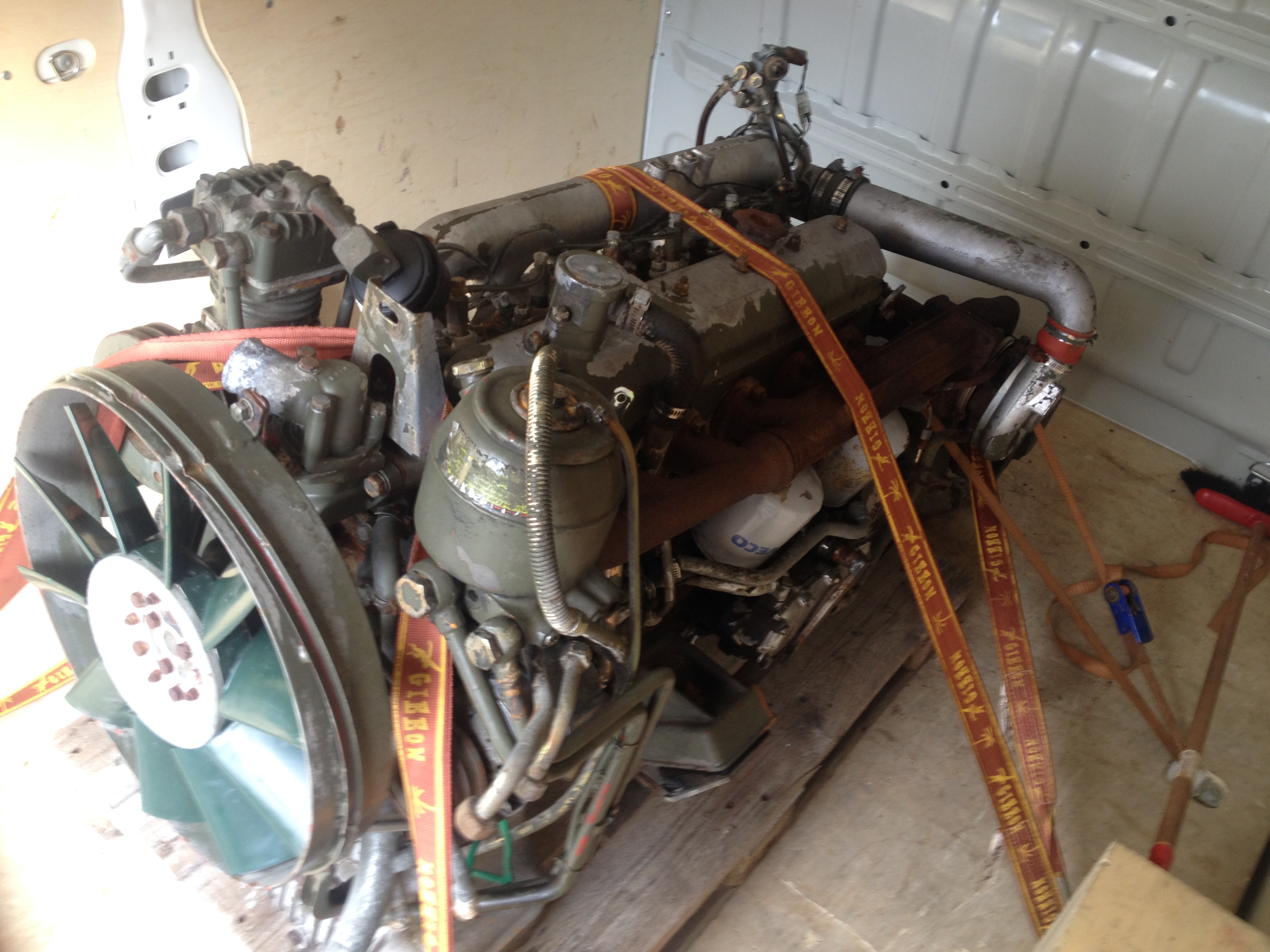

Je suis allé chercher un moteur chez http://www.bianciottosnc.it à Pinerolo ... pour info: moteur complet + boite de vitesse: 2500 euros.
Ils démarrent le moteur devant le client avant de le livrer .... ce sont des moteur qui ont entre 7500 km et 60000 km. Le mien aurait environ 8000 km.
Il ne me reste plus qu'à le remonter sur "wawataï" !
