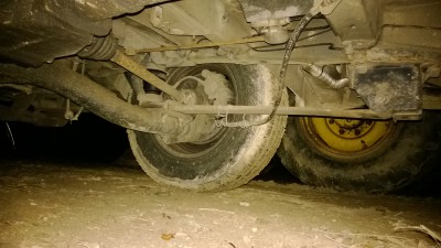

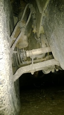

Sur mon Ducato 2005 Dangel camping-car j'ai mis les ressorts avant les plus durs que j'ai pu trouver:
http://www.wohnmobilbedarf.com/caravant ... edern.html
J'ai pris ceux pour poids supérieur à 1750kg bien que au contrôle technique je ne pèse "que" 1558kg à l'avant. Je me suis dit qu'avec l'eau et une batterie sup+moi et ma femme on s'en rapproche. En plus pour être le plus haut possible je pensais faire un bon choix.

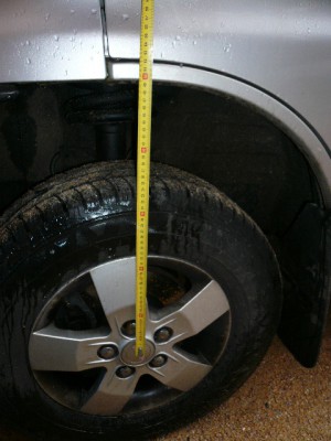

Ce qui m'inquiète un peu maintenant c'est l'angle de mes cardans avants, peut-être trop fort pour qu'ils durent longtemps. Qu'en pensez-vous ?
je joints 2 photos: une vue de la roue de 15 pouces par rapport à l'aile avant et une vue du cardan
Bonne semaine à tous !!!

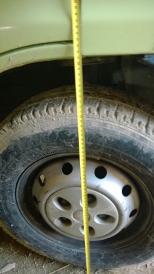

Juste pour comparer ça te donne quelle hauteur du sol au bas de l'aile en prenant l'axe de la roue, sur le mien j'ai fait refaire chez fournales les amortisseurs et je suis passé de 71 a 77 cms apparemment c'est juste la hauteur d'origine.

Alors entre le sol et le passage de roue j'ai.... 81 cms !!! Mes suspensions ne sont pas complétement détendues néanmoins, on pourrait être encore plus haut comme je le vois quand je monte le Ducato sur cric.
Du coup j'hésite toujours..... trop dur ou pas mes ressorts

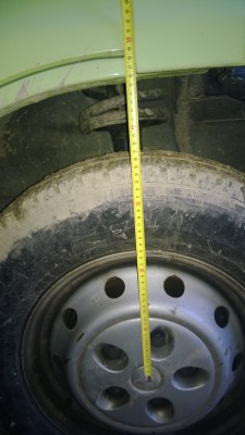

entre l'axe de la roue et le passage de roue j'ai 49cms, cette mesure ne dépend pas de la taille de nos roues. Tu es aussi en 15 pouces ?

Ah oui 81cms ça commence a faire pas mal, maintenant si tu est trop haut tu as toujours la possibilité d'enlever la calle de 1.5 cms que rajoute dangel entre l'amortisseur et la caisse.

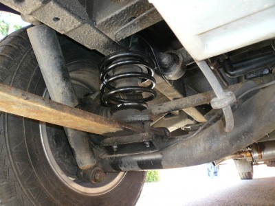

Pour le moment à l'arrière juste des ressorts "tonneau" à la place des butées.http://www.wohnmobilbedarf.com/caravant ... 0-244.html
Mais j'ai des lames de 3.5T acheté sur leboncoin à un transformateur en ambulance+ des lames de renfort
http://www.wohnmobilbedarf.com/caravant ... ucato.html
à mettre, elles sont juste allongées dans mon garage. Mes lames d'origines sont toutes rouillées et fines, fines, fines !!!!!

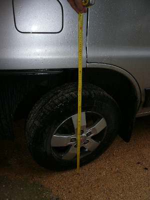

Tiens, pour l'avant j'ai pris le même mesure sur le mien (3.5t roues de 16")
pareil 81 cm

Ahr, roue de 16 !!! Bientôt pour moi aussi, mais pour le moment 15. C'est pour ça que tu as 81cms.
Peux-tu mesurer entre l'axe de roue et la tôle de l'aile (photo). Moi j'ai 49cms là.

Alors, entre l'axe de roue et la tôle de l'aile j'ai 46 cm, ce qui normal vu que le diamètre de mes roues est plus grand.
(amortisseur d'origine de 2004, sûrement un peu affaissé avec l'âge)
Faut faire attention si tu veux passer en 16", car ta boite de vitesse est prévue pour du 15", tu risques de ramer, en démarrage en cote par exemple.

naj a écrit :Alors, entre l'axe de roue et la tôle de l'aile j'ai 46 cm, ce qui normal vu que le diamètre de mes roues est plus grand.
Certainement pas, puisque que la hauteur moyeux bord d'aile ne dépend justement pas de la taille des pneus.
De plus un amortisseur ne s'affaisse pas. Ce qui fait resort oui, pas pas l'amortit.

Sur le mien la lame avait la même tète presque en l'envers, demain je ferait une photo du nouveau montage.

leoduro a écrit : Certainement pas, puisque que la hauteur moyeux bord d'aile ne dépend justement pas de la taille des pneus.
En y réfléchissant, Ok tu as raison Léo, ce qui veut dire que le Z turbo à une distance "moyeu/bord d'aile" supérieure aux fourgon 3.5t (16") alors qu'il est en 3.3t (15"), d'où son inquiétude sur l'angle du cardan avant.
