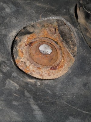

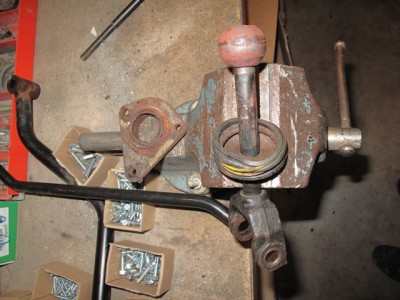

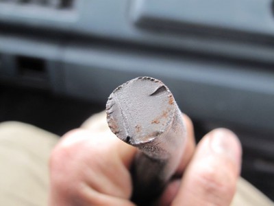

Alors, j'ai bien galéré avec cette histoire et c'est pas fini. Bon déjà il a fallut sortir le reste du levier. Sauf qu'il est goupillé à un renvoi qui file à la BT. Trop risqué de mettre un coup de chasse goupille ici. Donc il faut démonter tout le mécanisme pour ensuite sortir juste la partie levier.
Bref... Le levier passe donc, au niveau du plancher, par une rotule et c'est à ce niveau qu'il à cassé. Après démontage, c'est tout à fait logique, car la rotule était sèche de sèche, complètement grippé.
Je vous conseil donc de bien vérifier que votre rotule est graissée
Perso je sais pas si j' aurai pensé a soulever le soufflet et huiler la rotule. Mais là, et ben c'est la misère.
J'ai passé un moment à essayer de sortir le levier de la rotule. Après il auraiyt juste suffit de ressouder. Trop beau pour être vrai
... Rien à faire. Beau mettre du dégripant, tapper dessus, tourner, chauffer à mort, il a rien voulu savoir.
J'ai juste fini par cramer le joint plastique qui tient la rotule.
La, j'avoue que je vais me creuser un moment la tête pour réparer.
Si quelqu'un à ça qui traine ( et sa rotule bien graissée) je crois que je pourrai être très intéressé...

La tronche de la rotule sous le soufflet, complètement grippée
le levier sectionné net
Partie basse du levier et sa rotule indémontable

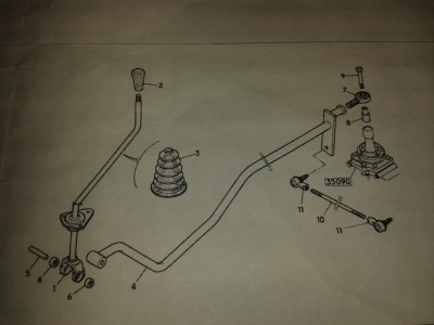

Et non le levier fonctionne dans deux axes car il faut le décaler sur la droite pour aller chercher les courtes. C'est pour cela qu'il y a une rotule et c'est pour ça que je galère !
voilà à quoi ça ressemble d'origine :
vue éclatée commande de levier de BT

En cherchant mon levier j'etais retombé sur le levier de boite de vitesse (avec une rotule aussi ) . il s'adapeterait peux être dans ton ancien soufflet ? je sais pas si les rotules on la même taille ou sinon prendre l'autre parti de la rotule sur la boite de vitesse qui sert a fixer ton levier . Si ça passe t'aura que le U de fixation de la barre a resoudé sur le levier .

par Nomade
Nico et Math a écrit :Salut Daniel,
A plus
Nico
Effectivement...
La solution de "machin" serait la bonne , un levier de vitesse "normal" sur boule ou cardan et tu adapte la partie inférieure de ton levier .

Dis Vincent, t'aurais une ou deux photos de ton levier ? En effet ça pourrait être intéressant.
Par contre sur ton levier de bv il n'y a que la boule sans platine qui sert au passage de plancher ? Parceque moi le levier de bv traverse le plancher et la boule est dans la boîte, enfin sur le haut.
Mon problème c'est pas tant la boule de la rotule car je peux récupérer celle que j'ai. Mais c'est plutôt la platine qui la tient et qui se fixe au plancher qui me fait défaut.
