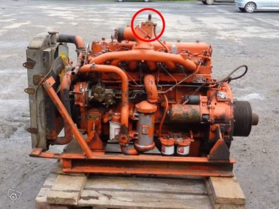

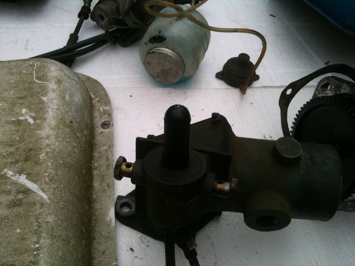

Re: Achat 911
Salut,capau a écrit :Et je me pose aussi la question du démarrage par grand froid.
Il existe une chauffe sur l'admission d'air sur certains moteurs. C'est peut être une solution adaptable.
sur les moteurs Saviem 797 il y a ce système, enfin par sur tous, sur les SM8 4x2 et sûrement les tracteurs (Brimont, Latil...) peut-être aussi sur certains bateaux !
Ça s'appelle un Flamstart (ou thermostart sur les moteurs Sofim).
[imgr]download/file.php?id=12011&mode=view[/imgr]
on peut le voir monté ici :
Oliv'

Re: Achat 911
Le flamstart sur la pipe d'admission
