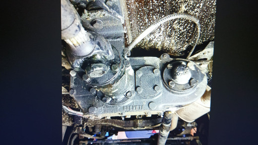

Une Essence V6 3.0 Essex
Avec des ponts bien réduit 5.14 et pour le cas plus pire j'ai recu les chaines de neige. Mais je vais encore changer sur des pneus tout terrain en 205/80 r16

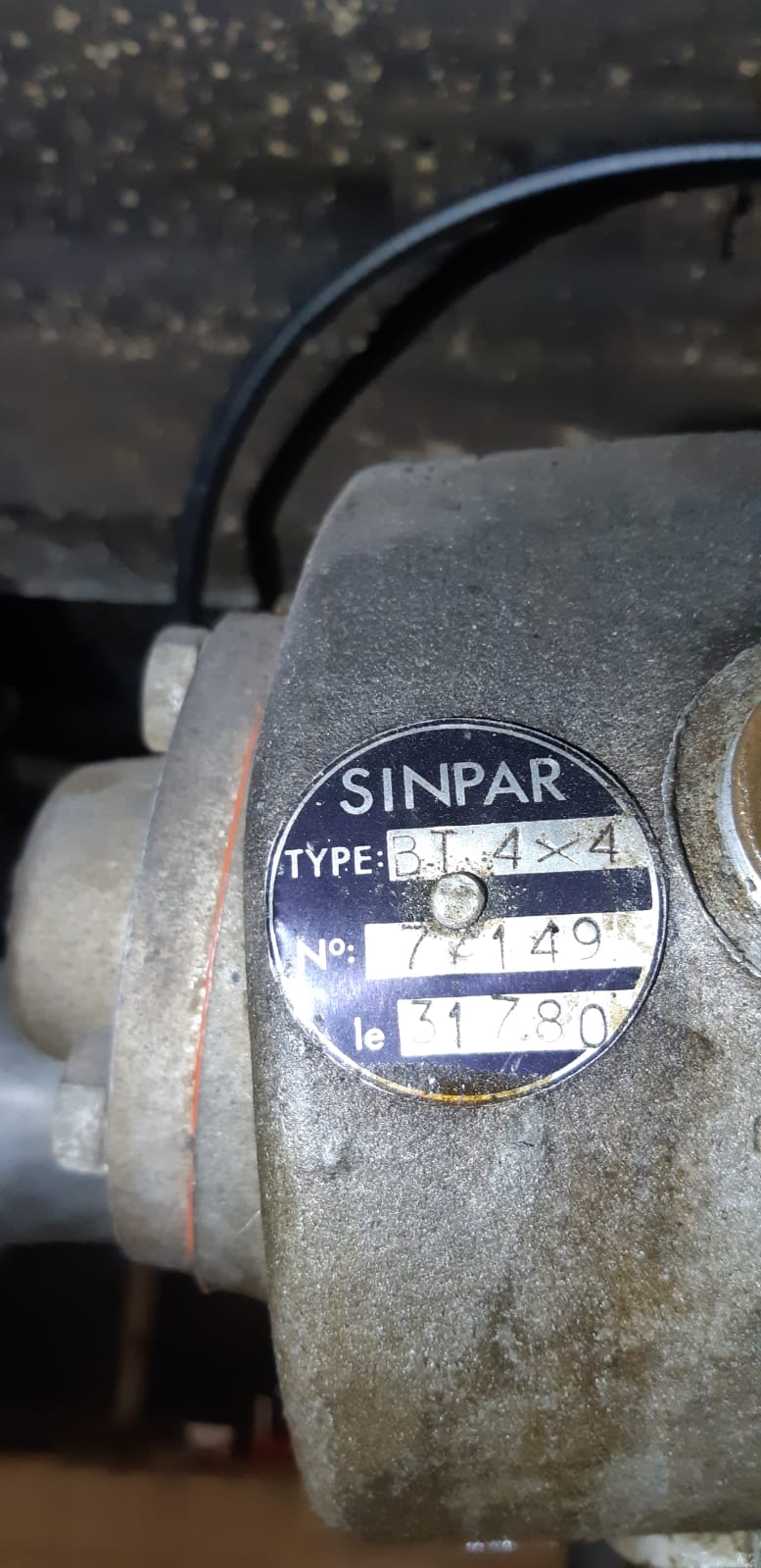

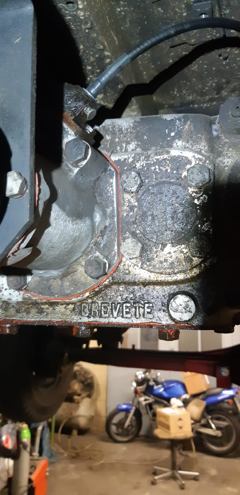

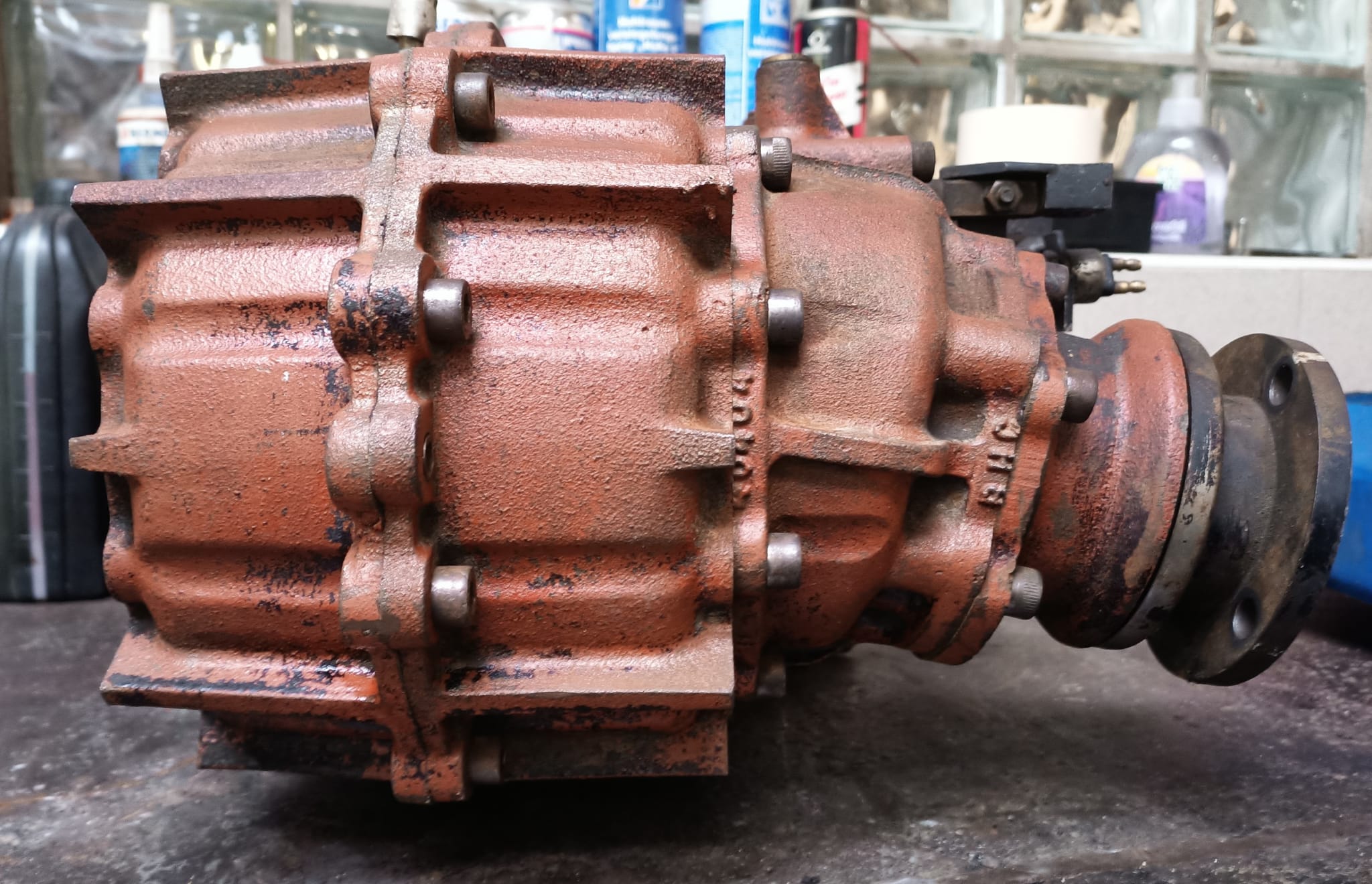

euh ... je voudrais pas dire de conneries mais ça ressemble pas a du ponticelli déjà, ça ne semble pas être un transfert a chaine mais a 3 arbres plutôt, maintenant lequel ...?
intrigant quand même cette inclinaison ..ça donne envie de voir ce qu'ils ont mis a l'intérieur pour l'obtenir .

Re: Ford transit mk2,3,4,5 4x4 county conversion
Oui, j'ai quelque affiche des Ford Transit Mk2 Ponticelli, mais jusqu'à présent je n'ai trouvé aucune fiche technique ou même une voiture....
Je serais ravi de trouver des pièces ou même une autre voiture complète

intéressant, je ne sais pas si tu as aussi des vues de l'intérieur de ce transfert ?
sinon pas vu de transit de cette génération dernierement mais un plus ancien sur leboncoin actuellement (sinpar) viewtopic.php?t=17739
il est tout a fait possible voir probable que la meca soit identique entre 2 generations (a constructeur identique) vu le peu qui sont sortis..et que seule la carrosserie ait changé.

Non, pas encore, parce que le mien est encore en ordre, mais celui d'un copain fait des bruits.... Mais c'est un modèle avec une chaine. Les boites de transfert sont semblable, mais la boite "mors" était construite sous lisence...

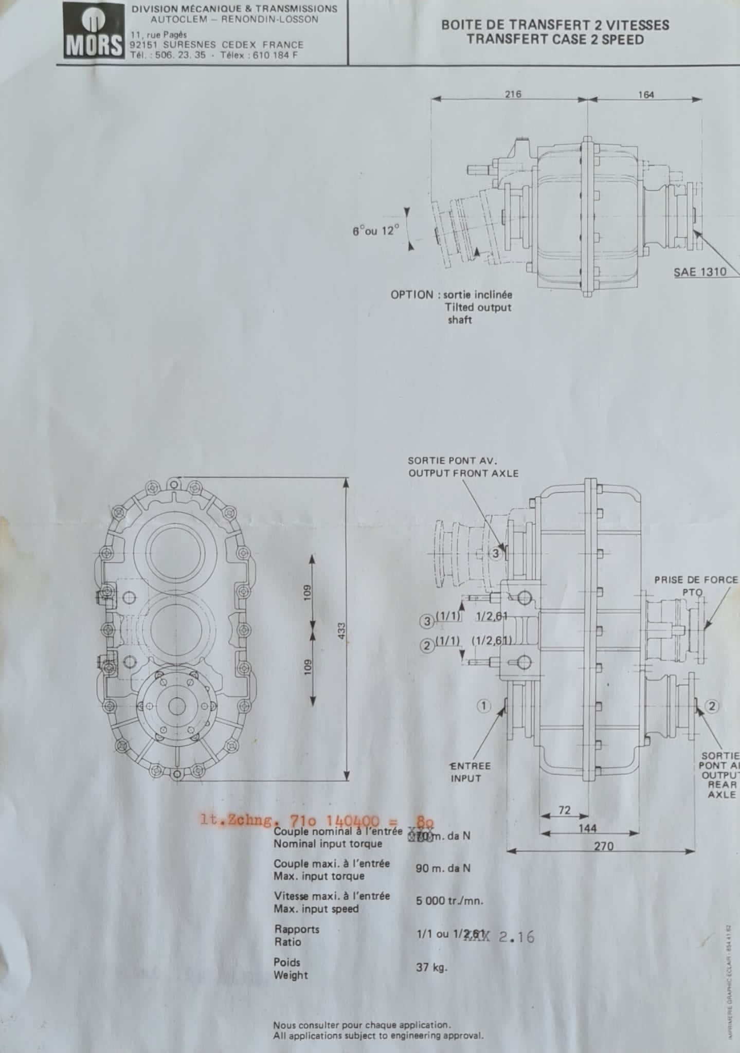

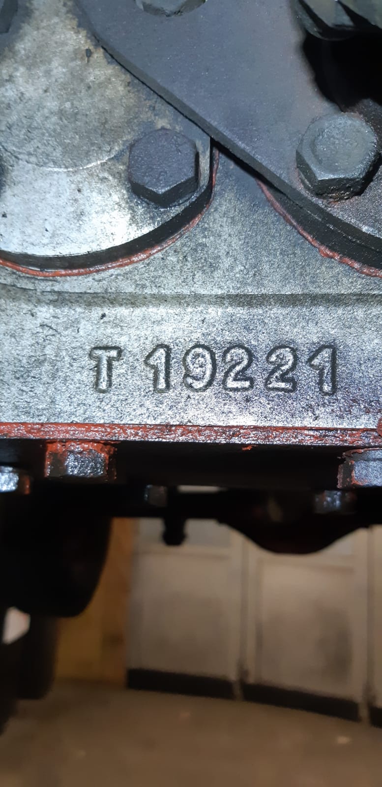

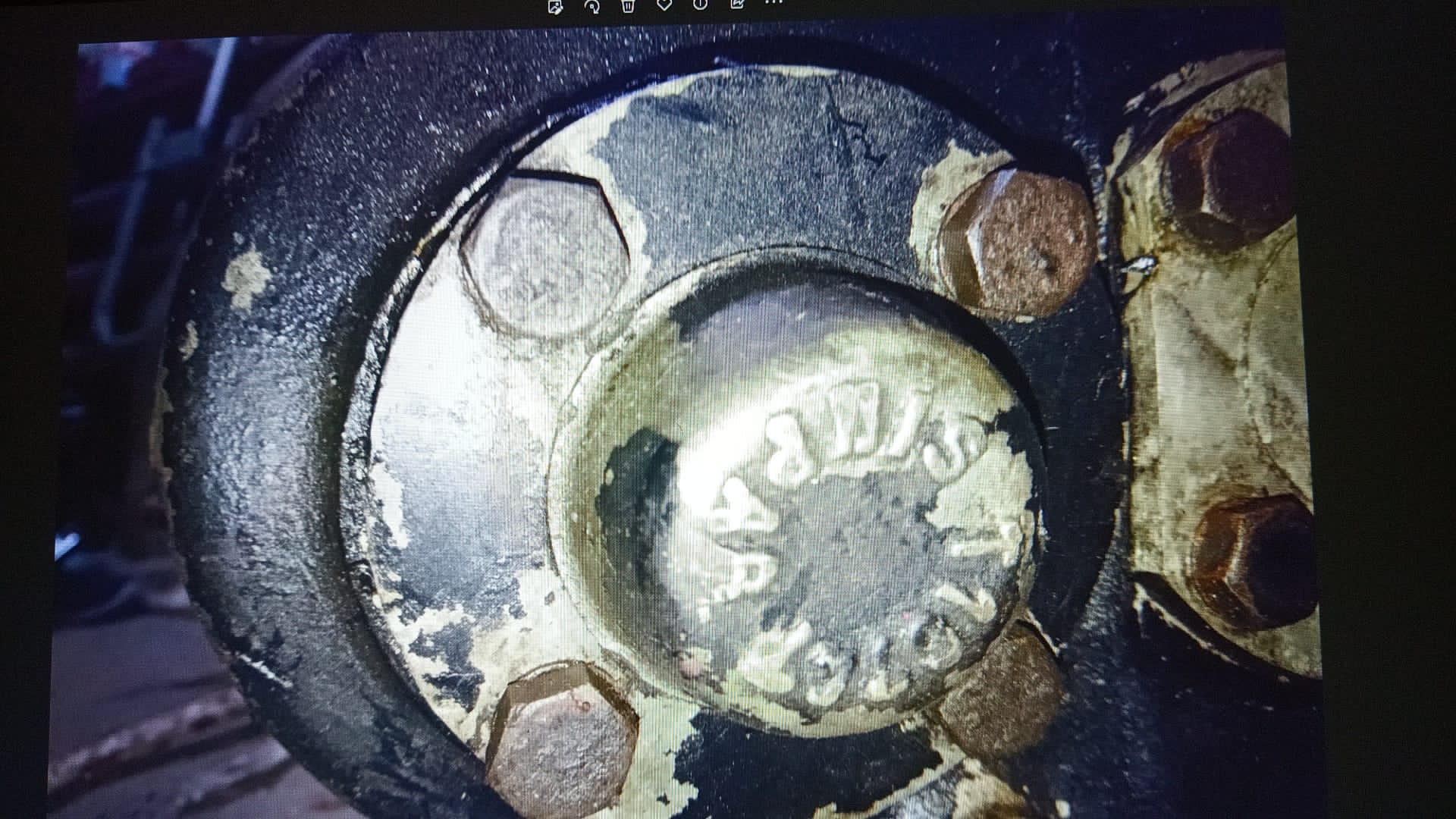

oui je me doute que tu vas pas l'ouvrir pour le fun , c'est juste que comme tu semblais avoir une documentation, au cas ou tu aurais eu un éclaté ou vue en coupe...David Leffe a écrit : ↑08 mars 2023 13:17 Non, pas encore, parce que le mien est encore en ordre, mais celui d'un copain fait des bruits.... Mais c'est un modèle avec une chaine. Les boites de transfert sont semblable, mais la boite "mors" était construite sous lisence...
et par contre quand tu parles de "transferts semblables" je ne sais pas a quoi tu fais référence dans la mesure ou je ne vois rien de semblable entre celui ci et ton rouge au dessus...
j'ai vaguement cherché quelle boite était a sens dans l'yonne (sur la plaque) puis a suresne (sur les plans) mais ça semble coller ni avec ponticelli (gretz armainvillier ) download/file.php?id=12035&mode=view ni avec sinpar (courbevoie)...en cherchant vite j'ai pas creusé trop non plus.
et est ce une coincidence (sans doute) ce nom de MORS est le nom qu'on donne aux chaines présentes dans les ponticelli, les range rover , les iveco et autres tranferts borg warner ... mais bon je pense qu'il y a aucun rapport...
non aucun en fait puisqu'il n'y a pas de "E" comme pour la chaine .

Alors selon mes connaissances les Transit 4x4 utilisé comme voiture d'incendie était construite en coopération entre Sinpar et Rau (Allemagne)... Rau utilisait des pièces Sinpar. La société Kirchner (Autriche) était le représentant de Rau et utilisait les pièces Mors...hippo a écrit : ↑08 mars 2023 13:35oui je me doute que tu vas pas l'ouvrir pour le fun , c'est juste que comme tu semblais avoir une documentation, au cas ou tu aurais eu un éclaté ou vue en coupe...David Leffe a écrit : ↑08 mars 2023 13:17 Non, pas encore, parce que le mien est encore en ordre, mais celui d'un copain fait des bruits.... Mais c'est un modèle avec une chaine. Les boites de transfert sont semblable, mais la boite "mors" était construite sous lisence...
Je n'ai aucun contact avec une personne qui possède une Mk2 Ponticelli pour comparer....

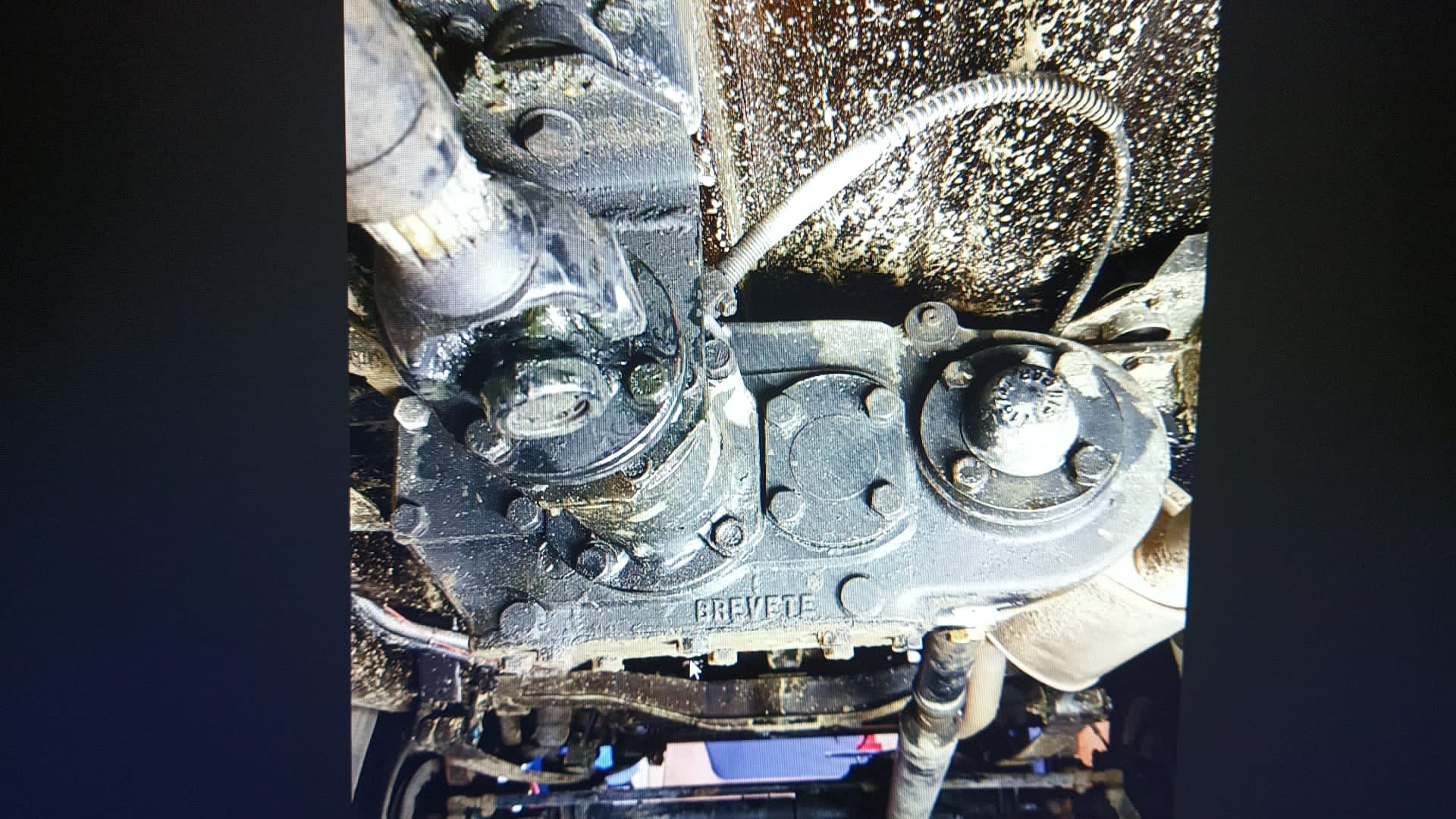

Voici encore un document de Kirchner montrant boite de transfert Sinpar

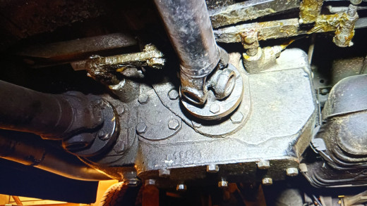

Intéressant qu'il est installé de facon "vertical"

attention pardon les images de beda sont celles de son B je pense pas de transit bien que le reste du topic concerne le transfert du transit on a peu d'image dedans .
- Beda
- Simplement heureux
- Reactions :
- Messages : 764
- Prénom(s) : Beda
- Type de vehicule : 4x4 Ponticelli N°127
- Site Perso ou Pro : http://alleautos.org/
Salut David & Hippo,

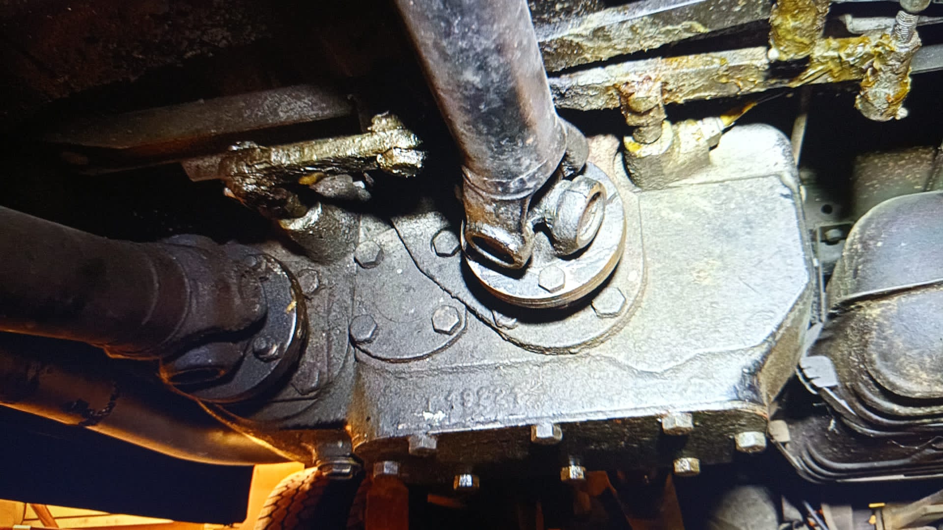

les minuscules images découpées de Stanislas me suffisent cependant pour constater que le BT monté sur le Transit-Ponticelli est quasiment identique au BT du Renault B110 Ponticelli.
Sur les images ci-dessus, on peut aussi deviner que le Transit-Ponticelli a le différentiel avant au milieu de l'essieu.
Tous les autres Transit-4x4 ont un différentiel décalé.
C'est en tout cas ce qu'il me semble.
