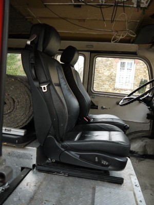

Pour le moment la cabine a été démonté , remplacement des sièges avant par 2 plus confortable et surtout avec des ceintures et à l arrière la banquette face à la route a été remplacer par 2 sièges avec ceintures eux aussi.
les portes et cloisons ont été isoler par un Isolant phonique feutre + masse Infrasound , un vide d'air de 1 cm et du liège.
Sur le pavillons j ai mis du liège directement collé sur la tôle et dessus de l isolant phonique .

Ça ne serait pas des sièges de Mercedes SLK que tu as monté à l'avant ?
Très jolis en tout cas

Merci ;ce sont des sièges de BMW E36 cab, en fait je cherchais des sièges avec ceinture intégré qui ne soit pas trop haut pour pouvoir passer mes jambes entre le volant et le siège .
