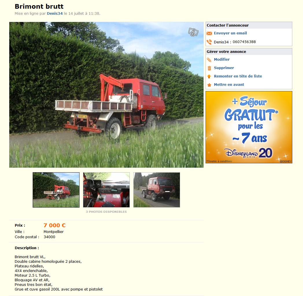

mais pourquoi donc 2 places ......dans un doublcab ?
si quelqu'un peut choper les 3 photos :wink:
Prix : 7 000 €
Ville : Montpellier
Code postal : 34000
Description :
Brimont brutt VL,
Double cabine homologuée 2 places,
Plateau ridelles,
4X4 enclenchable,
Moteur 2.5 L Turbo,
Bloquage AV et AR,
Pneus très bon état,
Grue et cuve gasoil 200L avec pompe et pistolet
remarquez ça dit pas s'il est vl ou pl ...avec la grue et 200l vaut mieux n'être que 2 en vl effectivement... :roll:

en fait je comprend tout a fait qu'on puisse préférer aménager un double cab pour 2.
c'est d'ailleurs dans cet esprit que j'avais acheté mon brutt double cab.
encore qu'a l'époque je n'en avait même pas vu en simple cab...
mais visuellement j'ai toujours été plus séduit par les doubles cab ...sans très bien savoir pourquoi.
ensuite comme tu dis a l'intérieur tu as beaucoup moins la sensation d'être enfermé dans une petite boite.
c'est généralement ce qui m'ennui avec les châssis cabine avec cellule.
et pourtant sur mon iveco j'ai laissé la séparation que j'ai seulement ouvert au milieu pour passer de l'un a l'autre.
non , ce qui me surprend c'est qu'il soit administrativement en 2 places...c'est plutôt inhabituel ,
généralement le résultat d'un déclassement en VL pour gagner le poids des passagers sur l'équipement ou la charge utile restante. je ne suis plus très sur mais je crois qu'on ne peut pas homologuer un utilitaire dont la charge utile serait inférieure a 500kg...vrai ou faux ? :roll: j'ai dans l'idée que dans les faits beaucoup de véhicules sont dans cette situation...et je ne parle pas des camping-car !!!

Pour le cas du Brutt, je crois qu'il est plus facile de faire déclasser un vh de 6 a 2 places assises, que de vouloir passer de 2 à 6 places ( en plus les 4 places AR du Brutt, il n'y a même pas de ceintures :roll: )
Re: curieux double cab 2places
Posté : 24 juil. 2012 19:30
par hippo
Chips a écrit : ( en plus les 4 places AR du Brutt, il n'y a même pas de ceintures :roll: )
ça peut suffire a expliquer la chose: si le mec l'a présenté sans ceintures a l'arriere pour un déclassement il a récupéré le nombre de places qui avaient des ceintures. peut être même n'avait'il pas de sieges a l'arriere. et s'il s'en foutait il s'est pas embêté a monter tout ça.
par contre ce serait surprenant qu'il soit sorti comme ça en 2 places double cab de chez brimont .
