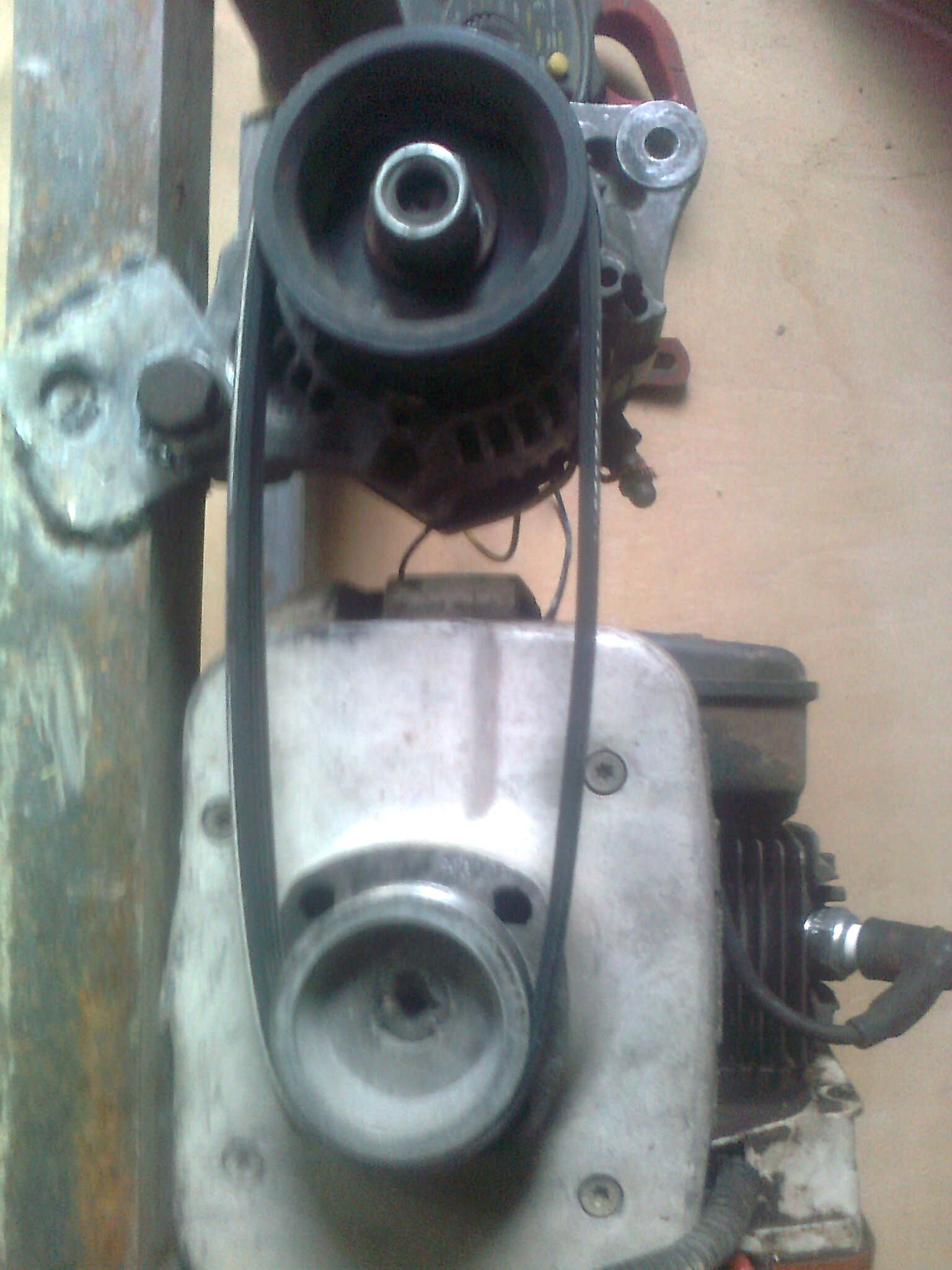

Salut
dans le principe que l on part en autonomie total et que je prefere prevenir que courir , le point fiable d un vehicule reste les batteries et leur charge
mon bricolage de jour , c st encore de la recup et du troc , le petit alternateur je l avais sur l ancien moteur de mon tp3 et sort du 20 a/h , c est le plus petit que j avais trouvé "souvent monté sur des kart"et le groupe thermique une débroussailleuse qui avais un problème de rotor
comme dirais quelqu un que j aime bien ,il faut faire un cahier des charges pour cette utilitée
coût de reviens une courroie a 12 euro et des baquettes de soudure
je demande a mon bricolage juste de permettre une recharge de mes batterise pour redemarrer mon vehicule le jour ou on pourrais être dans la galere, a savoir que pour rendre le tp3 autonome electriquement ,il suffit de demonter l electrovanne et de virer le clapet de coupure moteur a plus sylvain

bonne idée en cas de galère, ça dépanne.
Par contre, il n'y a pas une notion de tour-minutes dans l'histoire ??? (pour l'alternateur ...)
seb
seb

Non justement un alternateur débite dès les bas régimes (au contraire de la dynamo) mais bon il faut quand même rester dans une plage raisonnable.
Encore un bricolage pratique, en cas de dépannage a la maison tu peux aussi mettre un moteur 220v (type machine a laver) qui permet de faire un bon chargeur demmareur d'appoint (mais pas economique par contre).

j ai fait un montage avec la poulie sur l alternateur plus grande que sur le moteur , afin de recuperer du couple car ces petits moteur de débroussailleuse n on pas de couple
c est sur que si je fait tourner mon alternateur a 10000 tours je vais tous casser
mais comme dit fabien les alternateur n on pas besoin de beaucoup de regimes
j avais déjà fait un essai avec un alternateur 50 ampere avec des rapport de poulie comme sur un moulin de voiture , mais le moteur thermique n avais pas assez de puissance et ne voulais pas du tous prendre des tours a plus sylvain

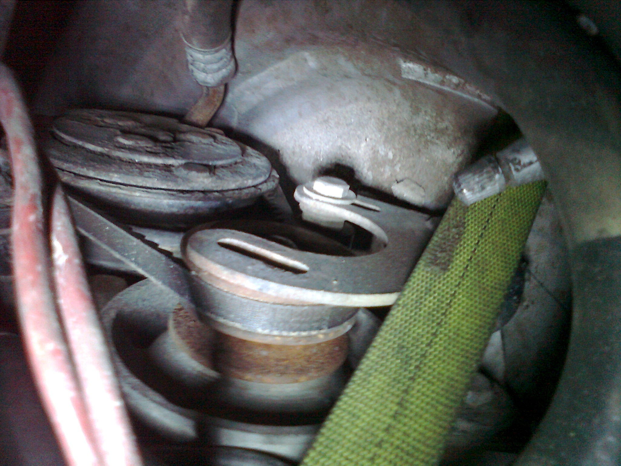

bon demain je vous fait une photo de mon compresseur
gros demarreur 12v toy accoupler a une clim par courroie

étant un spécialiste des crevaisons (le pourquoi de deux roue de secours), je vous dit que je l ai testé et approuvéSYL05 a écrit :bon demain je vous fait une photo de mon compresseur![]()

vous ne verrez que le coté courroie , il est pour l instant sanglé sur la roue de secours a plus sylvain

moi je mettrais une petite batterie en tampon directement a la sortie de l alternateur,car si tu as un faux contact pendant
le fonctionnement ou si par inadvertance tu debranche ton chargeur de la batterie
tu envoie direct le regulateur de l alternateur a "la morgue"
donc une petite batterie tampon et le tour est joué

mon bricolage est prévu de rester a demeure sur le tp3 et le plus de cet alternateur sera cablé au plus de l alternateur du moteur et le plus de commande de l exitation sera repris directement sur la cosse plus de l alternateur ainsi impossible de mettre en charge si problème de faux contact
mais merci de ta reflexion bien pensé , je vois qu il y en a qui suive

serait de mettre un moteur 4 temps de tondeuse avec un demareur electrique
comme ca on peut direct demarer le groupe depuis le tableau de bord
et sans avoir une odeur de mobilette quand il tourne
a cogiter

oui mais la tu sort de la fonction de mon mini groupe ,car moi je lui demande d être autonome et de démarrer sans batterie sont rôle se serais justement de rebouster une batterie qui aurais lâcher
qui dit démarreur dit bonne batterie
autrement pour poursuivre ton idée j ai un moteur de fraise a niege avec demarreur electrique , mais la c est un problème de poid et de volume
mon idée de départ, c était de fabriquer un groupe 12 volt pour rendre le plus de la maison autonome avec un mono cylindre diesel de voiture sans permis avec deux bons alternateur de 100 watt qui rechargerais un pack de batterie et un transfo 12/220 pour la lumière
et bien sur faire tourner ce moteur a l huile de recup
a m éditer
a plus sylvain
