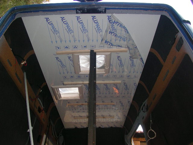

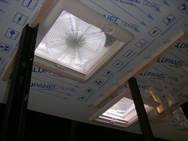

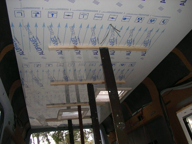

Je profite de l'occasion pour poster quelques photos sur l'avancement des travaux....
