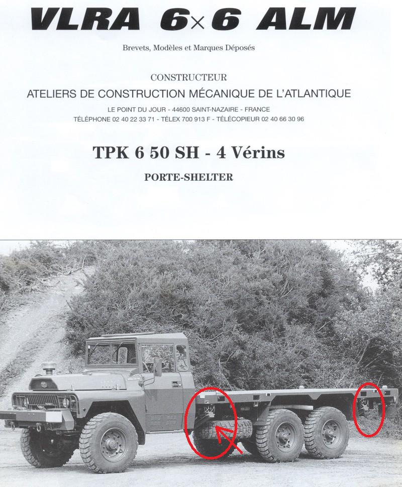

salut marco j'ai trouvé un truc qui pourrait t'intéresser
les vérins rétractable et approuvée par l'armée française
marcodef
- Surfeur sur neige
- Messages : 898
Re: L'ETR de Marco
C'était un peu l'idée de départ. Mais les tunes vont limiter l'idée... Sauf à trouver un sponsor
Faudrait que je fasse faire l'install en Tunisie peut être
GAZGAZ
Re: L'ETR de Marco
je le ferais avec grand plaisir si tu veux je me mets a la recherche de vieux vérins que je ferait révisé par ma société (ça coutera une broutille ) et tu viendra ici et on les installent il te restera qu'a trouver une pompe électrique parce que ici elles coutent plus cher qu'en France (droits de douanes
a+
a+
