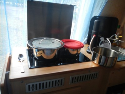

Bonjour Denis,
Pour revenir au sujet d'origine du post.
On a sur notre fourgon une plaque Webasto.
Super contents! :D
On s'en sert tous les jours depuis 3 mois pour chauffer nos 3 litres de flotte le matin, pour nous faire du the froid pour la journee.
Fin de l'essai longue duree dans 9 mois :lol: .
On ne cuisine pas souvent, manger dans les gargotes ici n'etant vraiment pas cher, mais a l'occasion on a fait des crepes pour 10 personnes dessus, ou fait cuire a la poele des poissons ou des crevettes qu'on nous avait offert.
Utilisation facile et aucun problème a ce jour.
La plaque est assez grande pour tenir une sauteuse (pour les poissons) et une petite casserole (pour les pates). Il faut alors repartir judicieusement les casseroles en fonction de la chauffe qu'on veut obtenir (le cote droit sert d'appoint, et est moins chauffe que la gauche, c'est le petit feu quoi.)
Personnellement le cote droit me sert a tenir les choses au chaud (gaffe, ca peut chauffer fort quand même), ou a me faire chauffer l'eau d'un cafe pendant la chauffe des 3 litres de the.
Pas d'odeur, l'echappement se fait a l'arriere du fourgon.
C'est vrai, quand on arrete la chauffe, il faut attendre que le ventilateur ait refroidi un peu la plaque (ou le bruleur, je ne sais pas) avant de pouvoir relancer quelque chose. Bon, ca prend 3 minutes, on n'est jamais a la bourre a ce point.
On craignait un peu la plaque chaude avec les enfants. Le verre de protection rabattable dessus protege bien.
En revanche, le temps que la plaque refroidisse ca chauffe la cabine, et il vaut mieux cuisiner grand ouvert, sinon c'est vite le sauna.
Voila, bonne route a tous.

Bonjour Denis,
Alors comme ca tu veux des donnees precises.
Voila ce que ca donne :
L'experience.
L'experience.
La grosse casserole contient 2,5 litres d’eau, la petite 0,5 litres.
C’est une chose a noter : quel que soit le thermostat, la gauche de la plaque chauffe, mais la conduction diffuse bien sur de la chaleur vers la droite. Je ne suis pas bien certain comment se fait la repartition de la chauffe entre droite et gauche suivant le thermostat.
Resultat :
Plaque a fond (thermostat 6, premiere fois que je mets a fond, normalement je reste a 4).
En 20 minutes, les 2,5 litres d’eau de la grosse casserole fremissent (ok pour le the) et les 0,5 litres de la petite bouent.
A l’interruption de la chauffe, le ventilateur se met en route pendant 5minutes (mesurees) pendant lesquelles il n’est pas possible de relancer la chauffe.
Demain je fais le même test thermostat 4. Ce sera intéressant de voir si ca diminue la chauffe sous la grosse casserole ou si cela diminue seulement la chauffe sous la petite. Je parierais que seule la petite est affectee.
Et derriere je ferai le test avec juste un litre, sur le feu principal.

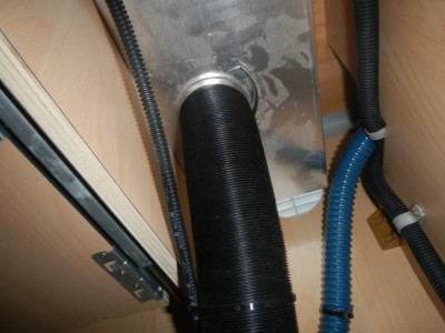

Sinon concernant l’encombrement, je confirme les 15cm d’epaisseur. En revanche, en dessous, sur la gauche, il sort une grosse goulotte (diametre 60-70mm) qui fait passer les conduits d’admission et d’echappement d’air, (et peut être le gasoil). Voir la photo.
Sous le plan de travail.
Chez moi ca sort bien vertical, sur la gauche, a mi chemin entre l'avant et l'arriere. Je ne sais pas s'il y a des rayons de courbure a respecter.
Il y a aussi une toute petite goulote electrique, arrivant sur le cote, probablement pour le ventilo et la prechauffe initiale du bruleur, mais celle ci ne doit pas poser problème lors de l'install.
