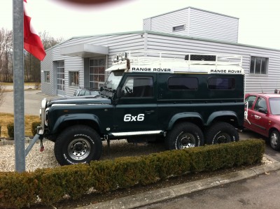

une fois n'est pas coutume...même si ce n'est pas la vocation de ce forum les 4x4 classiques...
qui n'a pas revé juste pour rire de transformer le sien en 6x6 :mrgreen:
en partant de chez Claude l'autre jour je suis passé a coté de ce range....je ne pouvais pas ne pas me pencher sous les jupes de la bête pour voir ce qu'il lui avaient fait.
et contrairement a certains camions 6x6 dont le transfert est pourvu de 2 sorties arrières pour chacun des ponts.
ou aux tatras ou pinz avec des châssis constitués d'éléments emboités qui font qu'on peut en faire des 4x4 ou 6x6 ou huit huit ou plus encore...
ici c'est un artifice a chaine sans doute ou peut être train d'engrenage comme dans des ponts portiques mais la je doute,
qui s'intercale entre le premier arbre et le premier pont pour renvoyer le mouvement a son copain derrière.
joli bricolage.

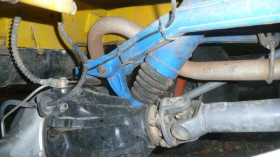

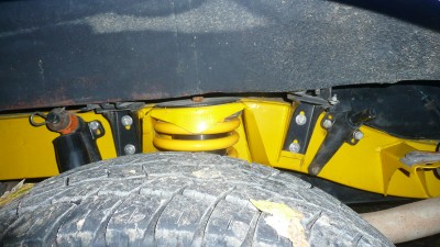

notez aussi l'étrange système au centre du dernier pont.
et encore des chapes d'amortisseur placées a l'arrière du pont alors que les amortos sont montés a l'avant mais avec des goupilles rapides qui permettent de permuter rapidement semble t'il...pas sur d'avoir compris le but de la manoeuvre...mais peut être que certains d'entre vous ont une idée sur la question ?

Pour la question sur le système en bleu ci desssous
C'est le système d'origine des Range ,
- La pièce en bleue (ou est fixé le fil électrique) est en fait un Vé dont la pointe tient le pont par une rotule et les deux branches sont fixées au châssis par un axe leur permettant pivoter de haut en bas
Son rôle est équivalent à une barre panhard pour centrer le pont sur la caisse (une suspension à ressort ne peut tenir les ponts centrés sous la caisse)
La pièce entre les branches du Vè est un vérin gonflé et précontraint qui participe à la suspension totale arriere
Les photos montrent que les 2 ponts sont montés avec ces triangles
la tenue, en rotation et en longitudinal, est complétée par les 2 barres bleues (sur une autre photo) en dessous des ponts
Ta question sur les amortisseurs ...c'est aussi un montage d'origine Range (double amortisseurs à fixation par épingle ou goupille )
Voilà, comment je le sais ? J'avais le même ( euh , en 4x4) :roll:

Le renvoi pour l'AR est une cascades de pignon, en plus sur la photo on voi l'emplacement de l'axe intermédiaire, il y a eu aussi des 4x6 avec un pont AR tacté.
Re: pourquoi pas un 6x6
Posté : 03 nov. 2011 20:36
par Bernard-52
Le grand spécialiste anglais des Land Rover 6x6 est "Foley".
http://www.foleyspecialistvehicles.co.uk/
Pour info, les Volvo 6x6 utilisent le même type de renvoi au 3e axe.
