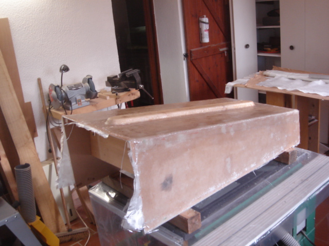

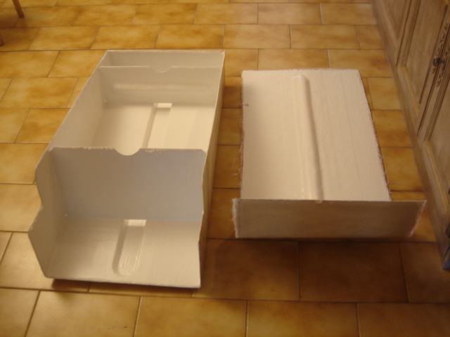

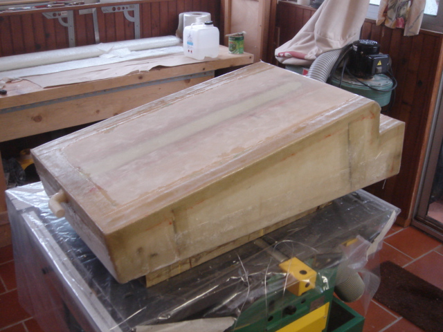

Fabrication de mon résevoir d'eaux usées
Fabrication de deux 1/2 moules assez simples (formes géométriques développables) avec du medium fin sur tasseaux et enduits d'une cire de démoulage
Peinture intérieure avec une peinture epoxy
Assemblage des deux 1/2 parties par collage de bande de tissus de verre et résine (commencer par une bandes étroite puis de plus en plus larges idem si on veut assembler deux plaques de polyester commencer par une bande étroite etc...)

Je suis complétement hors délai pour la réponse, excuses. Je suppose que ce sujet intéressera d'autres personnes.
La réponse à "quels produits utiliser ?" est pragmatique : il faut trouver un distributeur et lui demander ce qu'il conseille.
Pour l'intérieur, il faut impérativement utiliser de la résine epoxy "pure" (totalement transparente) quelle que soit la marque. Une résine pure epoxy est de facto alimentaire. Se méfier de tout produit qui dégage une forte odeur (cf mes inters précédentes) Ou un produit certifié alimentaire avec la doc technique et les références de l'agrément.
Je déconseille fortement une structure en bois (même contreplaqué marine), ça finit toujours par pourrir (y compris "pourriture sèche")
Pour passer trois couches d'epoxy à l'intérieur, perso, je fais les réservoirs en 2 parties. La jonction collage des 2 parties doit aussi être alimentaire... l'epoxy est une très bonne colle qu'on peut charger avec de la poudre silice pour faire un mastic et éviter qu'elle coule avant polymérisation. La silice est alimentaire, c'est du caillou broyé très fin.
C'est du boulot... donc du temps... ;)
