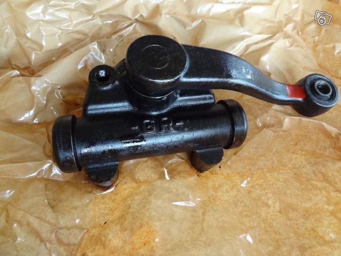

pour l'amortisseur, je pense à ceci :
http://www.leboncoin.fr/equipement_auto ... htm?ca=2_s
- Messages : 3865
Re: "Pollux" le Castor d'OB1
Non il est vachement plus petit celui du r2087, c'est un GRDenis Chassac a écrit :Bonjour Dimitri
sur le castor c'est un GR-PL4
sur mon sm8 4x4 j'ai des GR-PL1
Faut trouver entre les deux sinon tu as moyen de les remplacer par des "télescopiques" traditionnelsen soudant les pattes qui vont bien

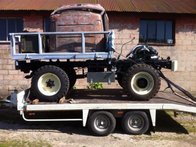

Bon aujourd'hui , je viens de faire l acquisition de 2 roues de castor en 18 ( les mêmes que pollux )
Quelqu un serait sur quoi je pourrais trouver 2 autres jantes ? ( unimog , pas les mêmes )
:thanks:

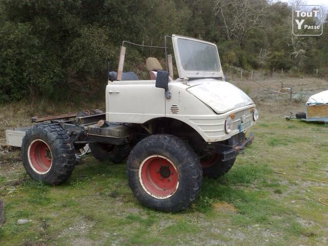

les jantes dite OTAN de Tp3 en 20pouces sont en 20pouces pour être compatibles avec des vehicules de l'OTAN :mise en conformite de prises elec de remorque entraxe de roues prises de radio.....
Donc si les jantes de Tp3 vont sur un Castor les janres Unimog de 18pouces de 411 vont sur un Castor.
Pour preuve je vois regulierement un Unimog 411 en jantes 16p de 2087 qui a des jantes/entraxe identiques au Tp3 donc au Castor.
après je ne connais pas les deports pour un unimog 404 très peu de deport...les autres a voir , il y en a sur le coin coin
Bonne soirée

yes le vendeur est sur Unimogmania et les roues sont vendus mais les entraxes sont les même

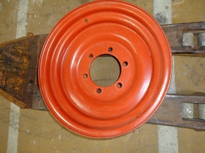

julien-r2087
Celle la ferait l affaire apparament .....
Mais toutes les jantes a entraxe OTAN , ne se monte pas sur tous les véhicules , la preuve des roues en 16 qui se monter sur mon r20 , ne se monter pas sur un tp3 ( que sur l arrière ) , a l avant le gars a été obligé de monter les pneus sur des jantes de r20 démontables ......
Le problème sur un castor c les tambours de l avant ne sont pas larges , donc les jantes sans déport type brimont , unimog 404 , etc ..... Ne vont pas

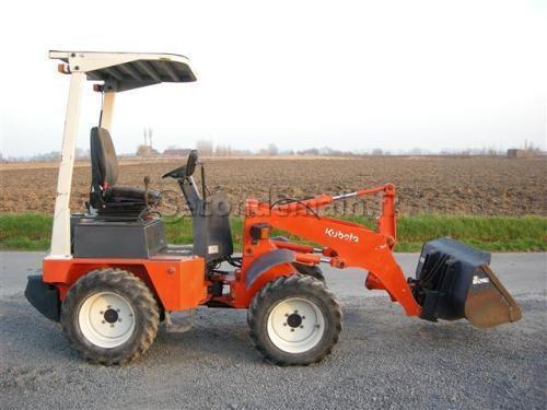

Sinon du 18pouces il y en a sur les petites chargeuses a pneu.
Et pis sur ce ptit bidule enfin porte outil de chez Deutz Fahr :
Ca s'est monté sur les SG4 4x4 a pont SINPAR enfin pas les ponts de TP3 et sur les 380K 4x4...
orcH

Sinon du 18pouces il y en a sur les petites chargeuses a pneu.![]()
Sur la petite chargeuse a voir .... Ça irai peut être
