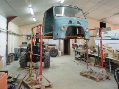

Il a l'air de vous plaire ce hangar dites-donc, remarque je comprends moi c'est pareil il me plait beaucoup :mrgreen: .
leoduro a écrit :pour le démarreur, c'est souvent la tige du lanceur qui est grippée et empêche le retour.....
mais dans ton cas j'ai plus l'impression qu'il fonctionne en continu non?
Yes Léo, quand ça déconne ça reste auto-alimenté, ça ne vient pas de l'axe du lanceur le problème est électrique...
le zoy a écrit :Tu as fait du ménage dans le hangar, je ne me le rappelais pas aussi propre ?
Hmm non là c'est plus que du ménage le hangar que tu as vu n'avait pas de dalle au sol, pas d'isolation, il n'était pas fermé, il n'y avait pas de pont élévateur... bref c'était pas le même hangar :lol:
Celui-ci je le loue (une partie) pour bricoler les camions à l'abri, le proprio y faisait des bateaux et il se servait de ces colonnes de ponts pour démouler les grosses pièces :shock:
Maintenant l'un des ponts sert vraiment de pont (pour voiture pas pour camion) et l'autre vient de déménager ailleurs.

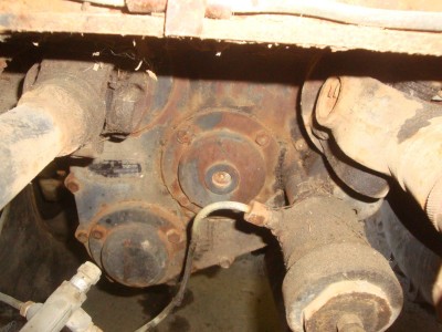

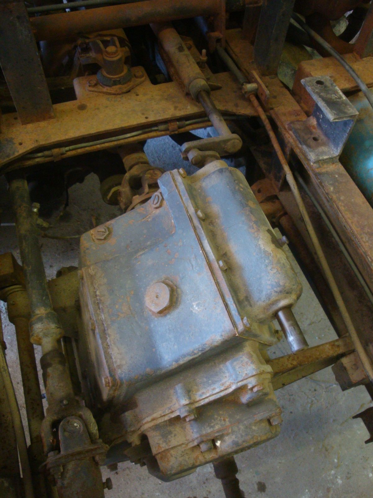

La boite de transfert :
Julien tu disais qu'elle ressemblait à la tienne, ben maintenant on sait pourquoi :
c'est en fait aussi une BT66...
Les BT à 3 gammes des vitesses ne sont donc pas forcément des BT65 (mais alors c'est quoi une BT65? :roll: ).
Il faudra ouvrir ces BT (BT66 à 2 gammes/BT66 à 3 gammes/BT65) pour voir les différences internes et comparer.

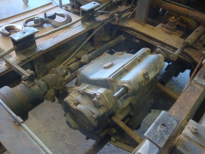

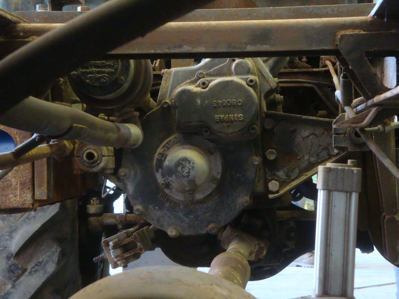

Qui sait comment s'appelle cette pièce, ce serait la "Boîte de répartition" ? :
C'est le boitier qui distribue la prise de mouvement avant ou arrière.<br />Il est accolé à la BV et de là part un mini arbre de transmission qui va à la BT.

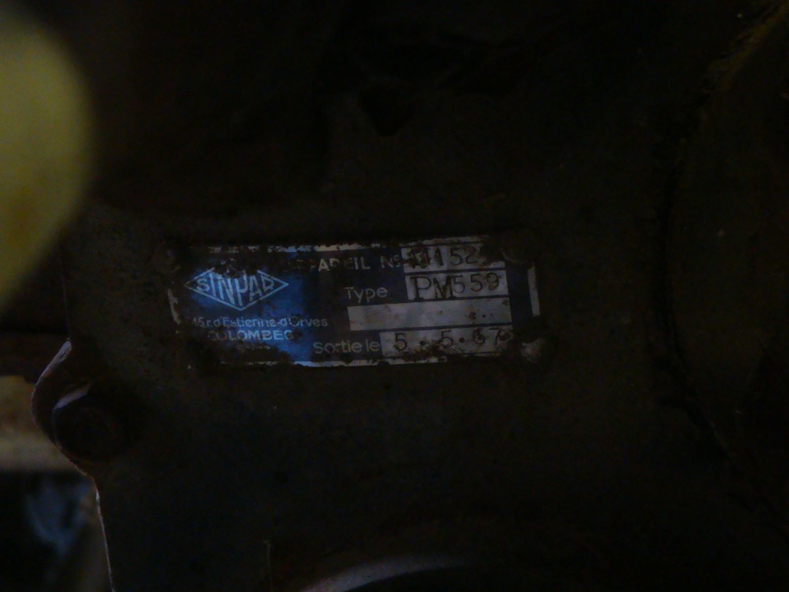

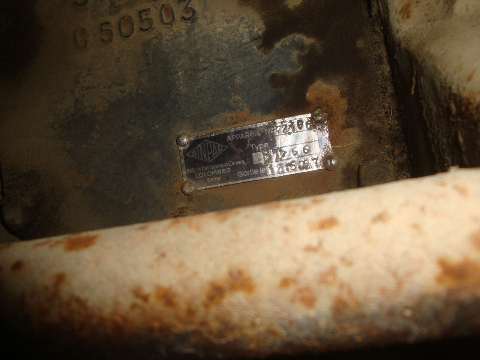

Sa plaque :
PM559. &quot;PM&quot; pour &quot;Prise de Mouvement&quot; certainement.
PM559. "PM" pour "Prise de Mouvement" certainement.

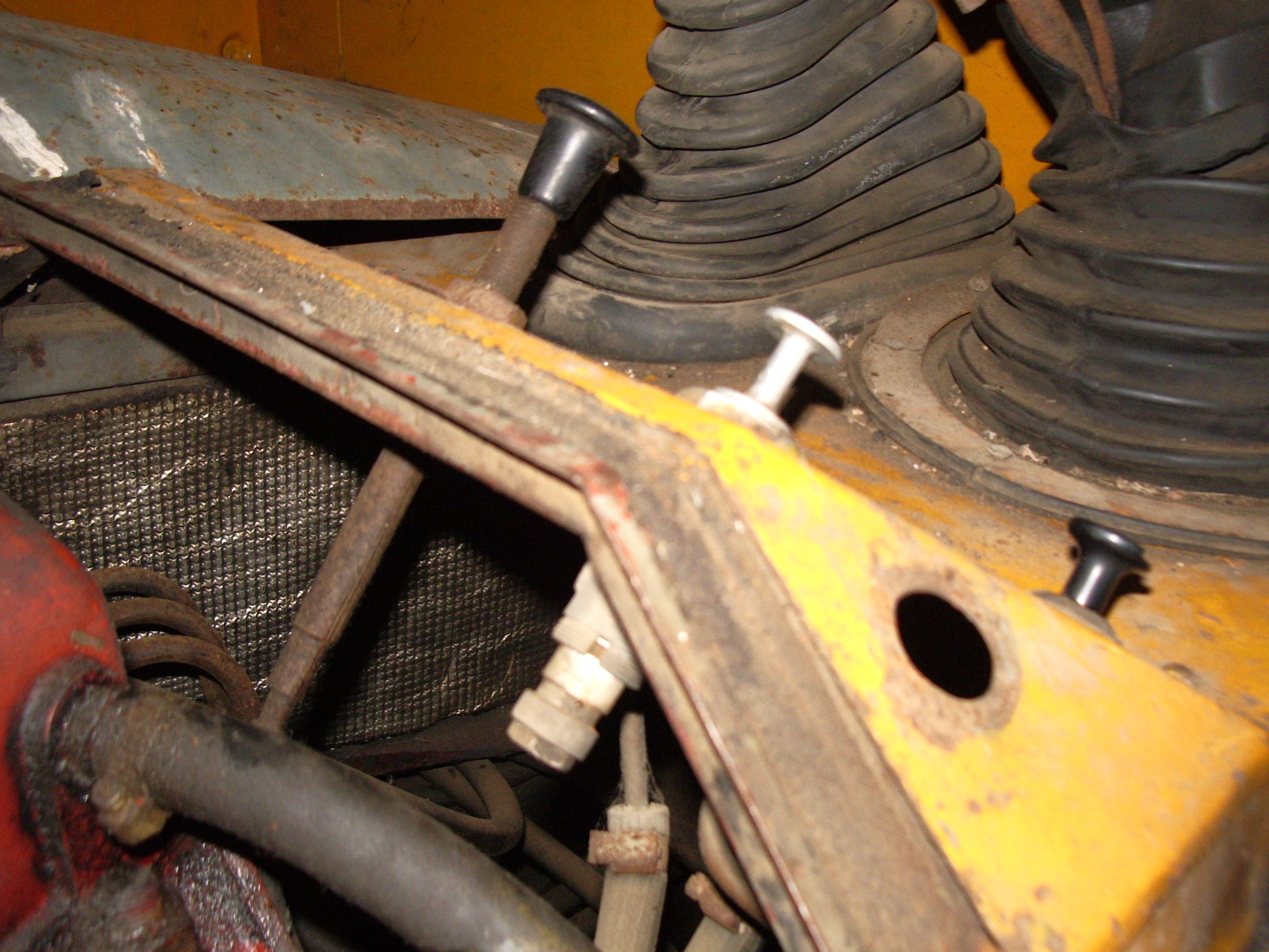

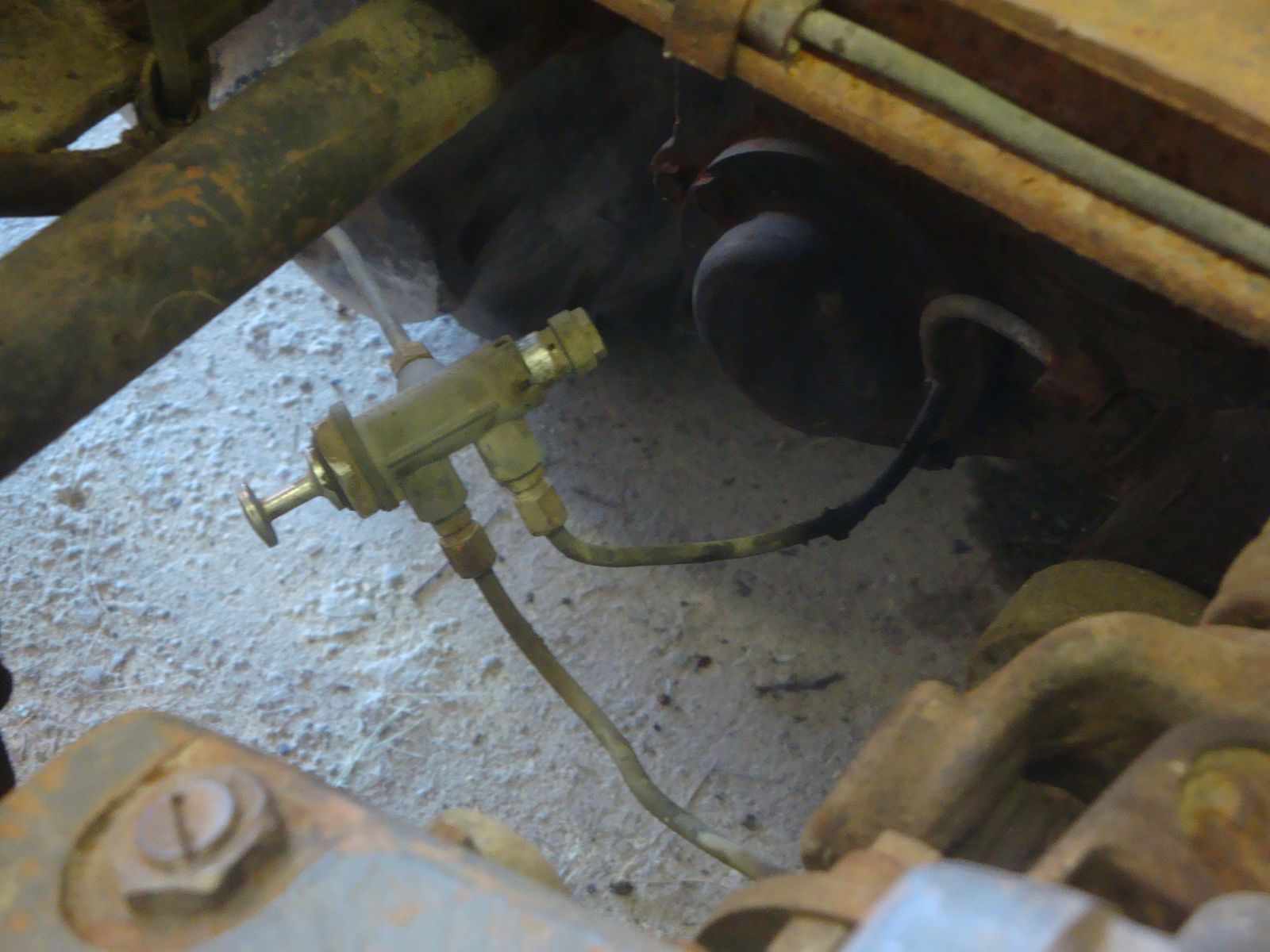

La commande du boitier :
Quel beau montage ! Très pratique de sortir de la cabine pour se mettre sous le châssis et pouvoir actionner la prise de mouvement ^^
Voilà pour le tour du propriétaire, j'en ai aussi profité pour tester le blocage de différentiel arrière > apparemment rien ne se passe quand j'actionne le levier sur le corps du pont. Encore un Castor dont le mécanisme interne est absent ?
PS : @ Léo > Pour les photos, des fois je mets des gants de méca donc j'ai les mains propres, des fois je mets du cambouis et du gasoil sur l'appareil, ça dépend ^^!
moi , perso j appelle ca boitier de prise de mouvement
y a plus ka le remettre dans la cabine :D

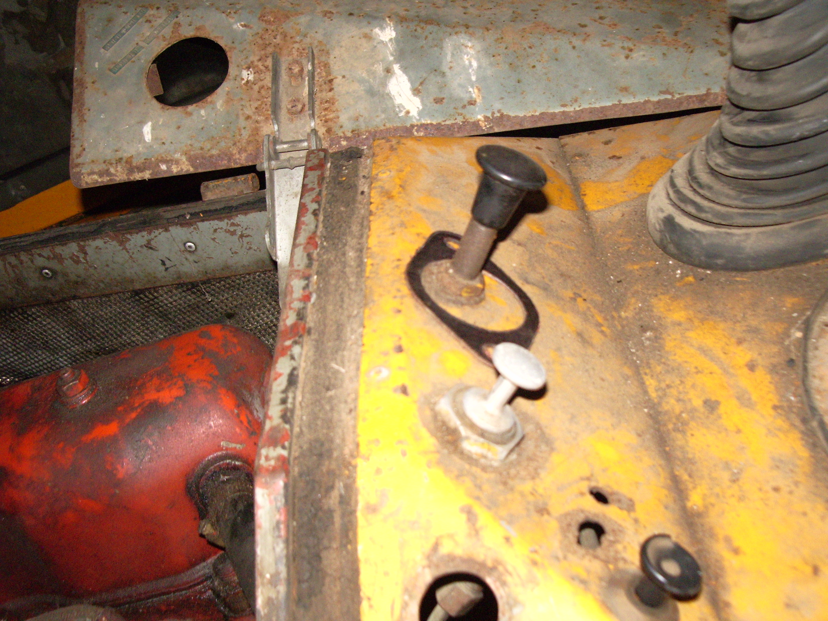

une petite photo pour l emplacement de la commande
Messages : 5920
Re: "Pollux" le Castor d'OB1
OK merci.
Bon il va falloir que je commence par faire le capot moteur mais au moins maintenant je sais où je mettrai la tirette :mrgreen:
Tiens au passage tu sais comment ça s'enclenche, je veux dire tu peux l'actionner à n'importe quel moment où il y a une manière de le faire, parce que ça m'est arrivé de ne pas pouvoir l'enclencher, genre moteur en route et ça "craquait" comme quand tu essayes de passer une vitesse sans débrayer.
Il faut débrayer pour l'actionner?
Pour l'instant si je veux me servir de la grue je l'actionne avant de démarrer, là pas de souci, et pour l'arrêter pas de souci non-plus, même moteur en route.
julien-r2087
Message par julien-r2087 »
normalement il faut débrayer pour l enclencher , c'est le même principe que pour les prises de force montées sur les boites de vitesses et pareil pour l'enlever , et en principe ça ne doit pas craquer car le vérin est équipé d'une fourchette qui actionne un pignon qui s'engraine sur le pignon en sortie de boite !
Messages : 5920
Ben disons que quand t'es sous le châssis pour actionner la tirette il faut être sacrément souple pour arriver à débrayer en cabine en même temps :mrgreen:
Ce sera plus simple quand j'aurai revu tout ça, merci pour la méthode d'utilisation en tous cas.

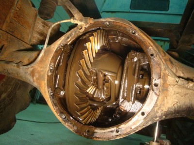

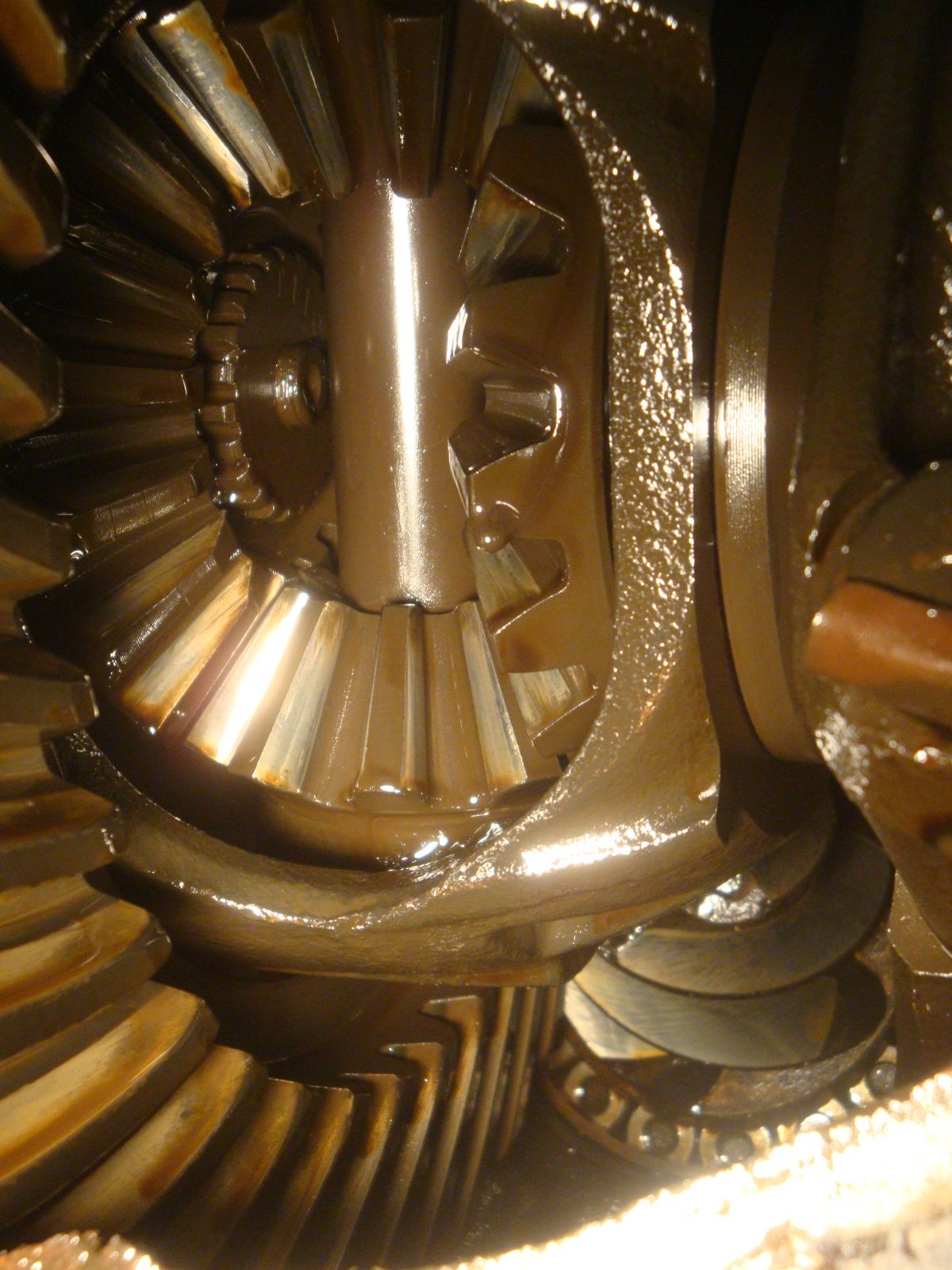

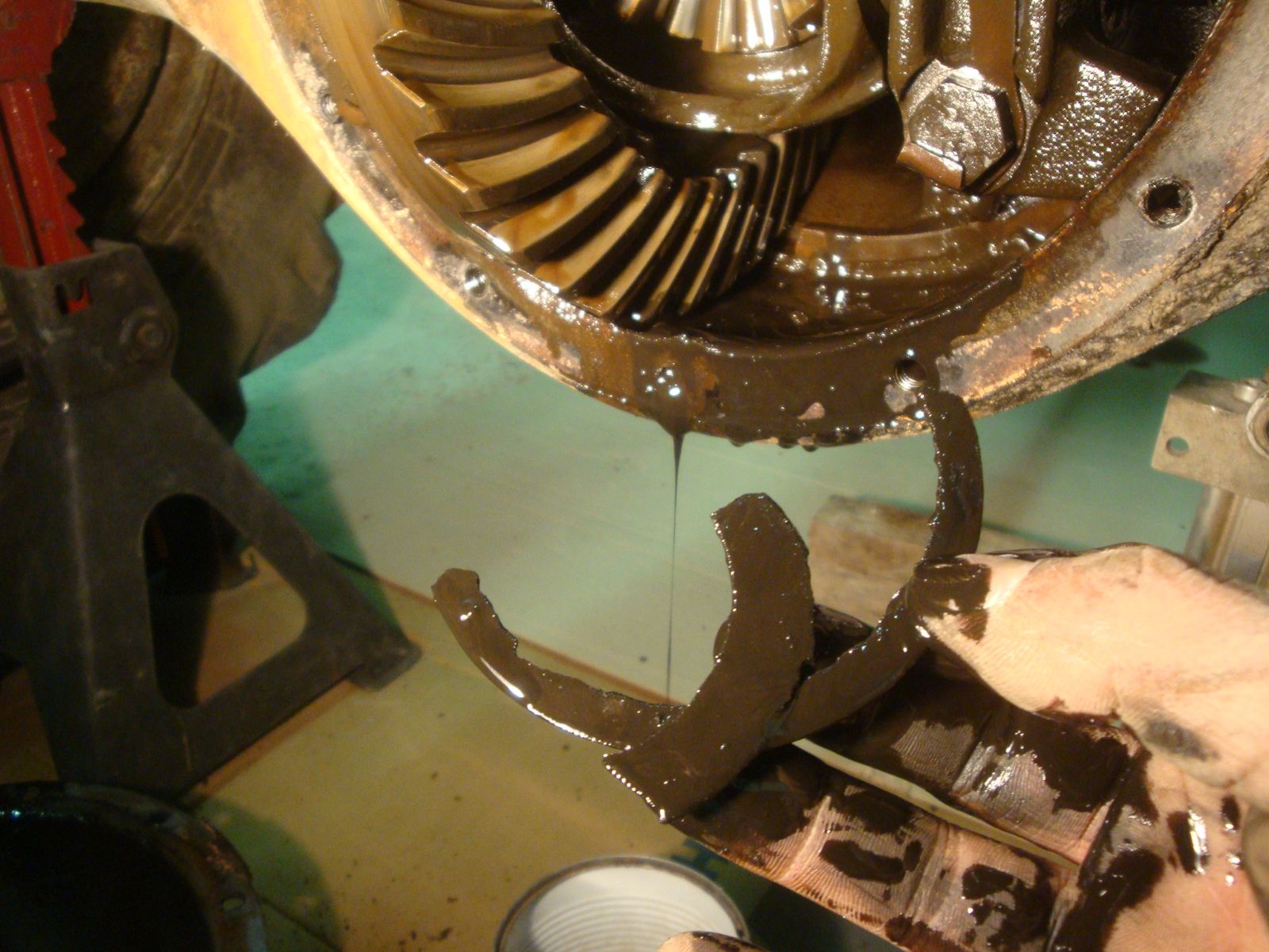

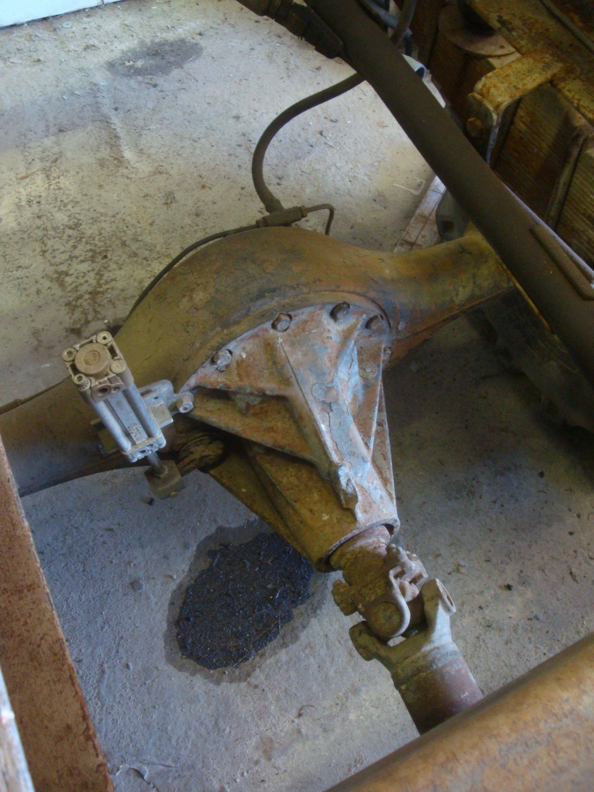

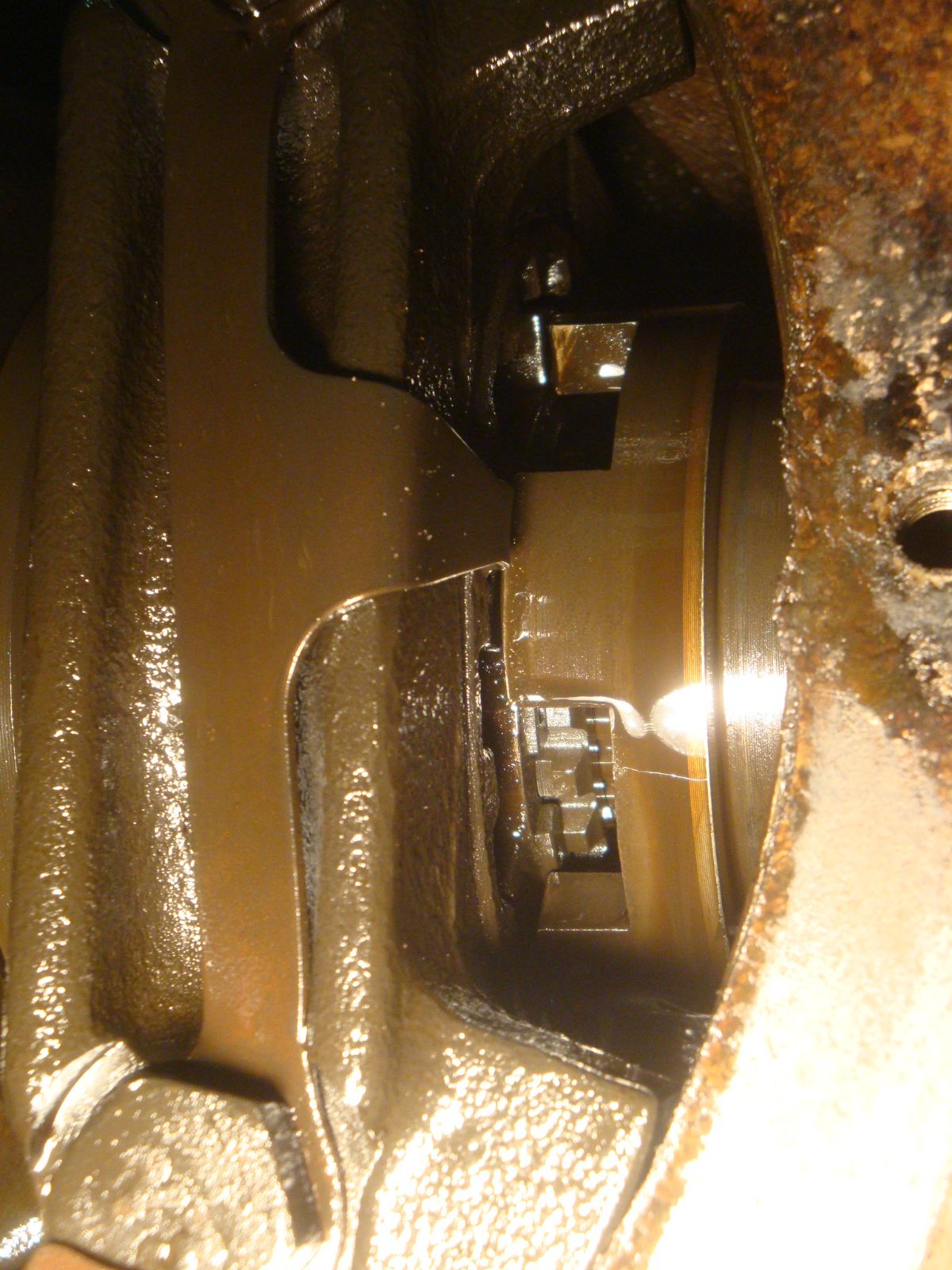

OB1KnoB a écrit :j'en ai aussi profité pour tester le blocage de différentiel arrière > apparemment rien ne se passe quand j'actionne le levier sur le corps du pont. Encore un Castor dont le mécanisme interne est absent ?

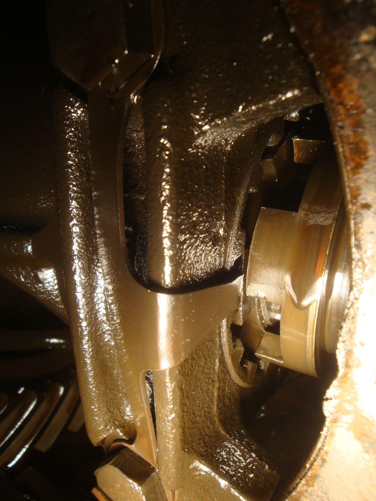

Donc j'ai jeté un oeil à ça.
ouverture du pont, c'est un peu maronnasse dans l'ensemble mais un coup d'oeil au couple conique, les dents sont belles tout va bien.
le crabot est là et en bon état, il coulisse bien sur le demi-arbre quand j'actionne la commande de blocage

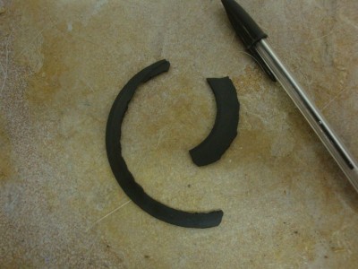

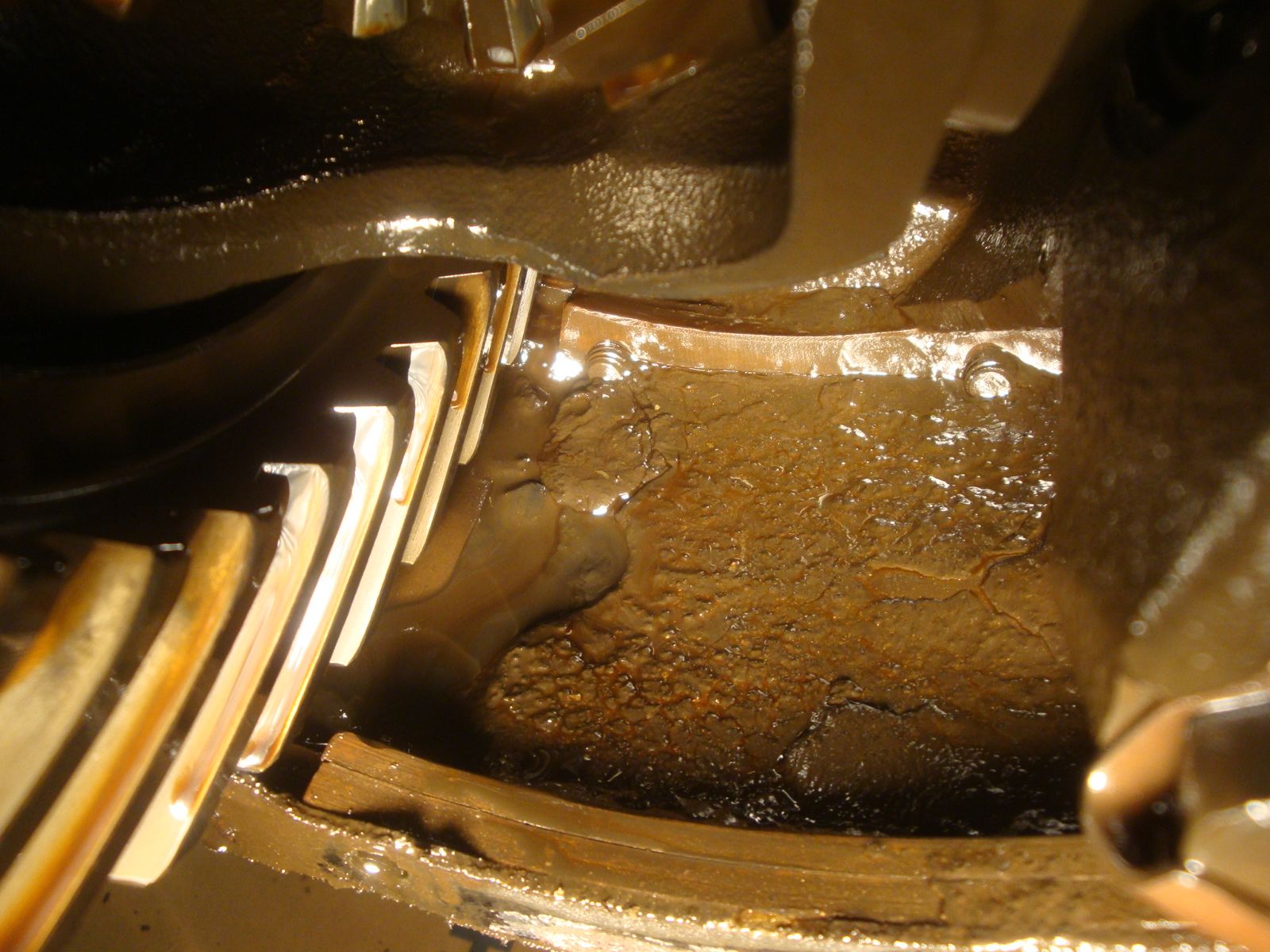

dans le fond du pont c'était pas super clean, il y avait un dépôt du genre boueux...

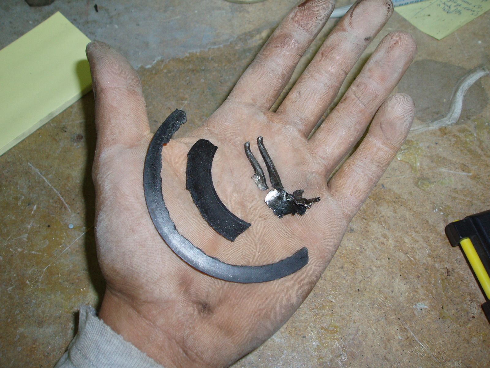

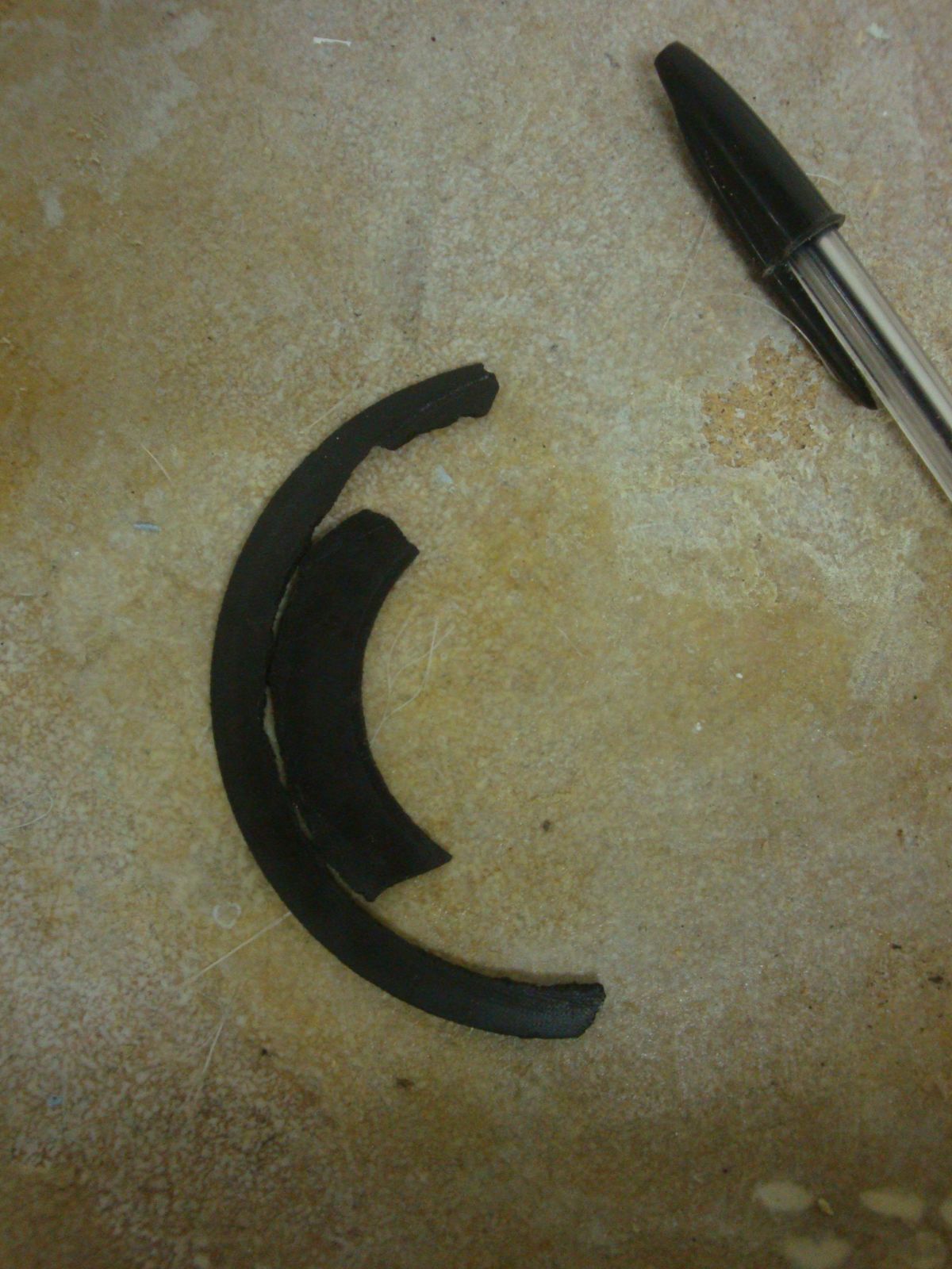

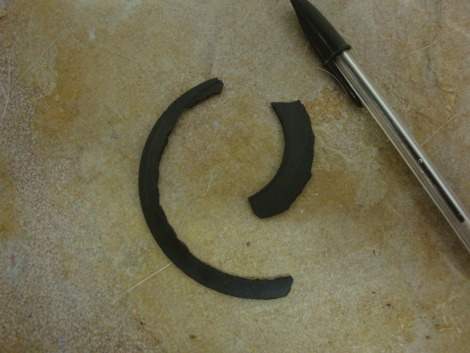

...dans lequel j'ai repêché ça.
à priori ça ressemble à des morceaux de joint en matière composite ou caoutchouc bien dur.
J'ai aussi trouvé des morceaux de ferraille, aucune idée de ce que ça peut-être mais c'est pas top à priori. On dirait que certains on été un peu laminés, je me demande si c'est pas passé dans les dents du couple conique...
Qu'est-ce que ça peut-être d'après vous? un genre de clip peut-être ?
En tous cas même s'il semble ne rien manquer au mécanisme l'enclenchement du crabot ne bloque pas le différentiel :
http://www.youtube.com/v/pVRIKyjupTY?version=3&hl=fr_FR
Vous avez un avis avant que je démonte pour en savoir plus ?
Messages : 4018
Nom de Famille : Debucquoi
Prénom(s) : Sébastien
D'aprés ce que je vois sur la vidéo les dents du blocage de diff sont cassées ! Une fois actionner la grande couronne doit tournée aussi.

Bastien a écrit :D'aprés ce que je vois sur la vidéo les dents du blocage de diff sont cassées
Je ne sais pas ce que tu as vu sur la vidéo mais le crabot du blocage de diff a bien toutes ses dents, tourne de pair avec le demi-arbre sur lequel il est, et coulisse comme il faut.
A mon avis le problème est donc plus loin. Je pense qu'il y a bien la contreforme du crabot sur la couronne du couple conique vu que le crabot ne s'enclenche pas instantanément quand j'actionne la commande, on voit qu'il s'enclenche quand les dents qui sont sur la couronne sont bien en face.
Ce qui m'amène à penser que ça déconne à priori à la jonction couronne/contreforme du crabot. Je ne pense pas qu'il n'agisse d'une seule et même pièce, ce doit-être assemblé par boulonnage j'imagine.
Je serai fixé en démontant quand je referai le pont arrière, pour l'instant ça va rester comme ça.

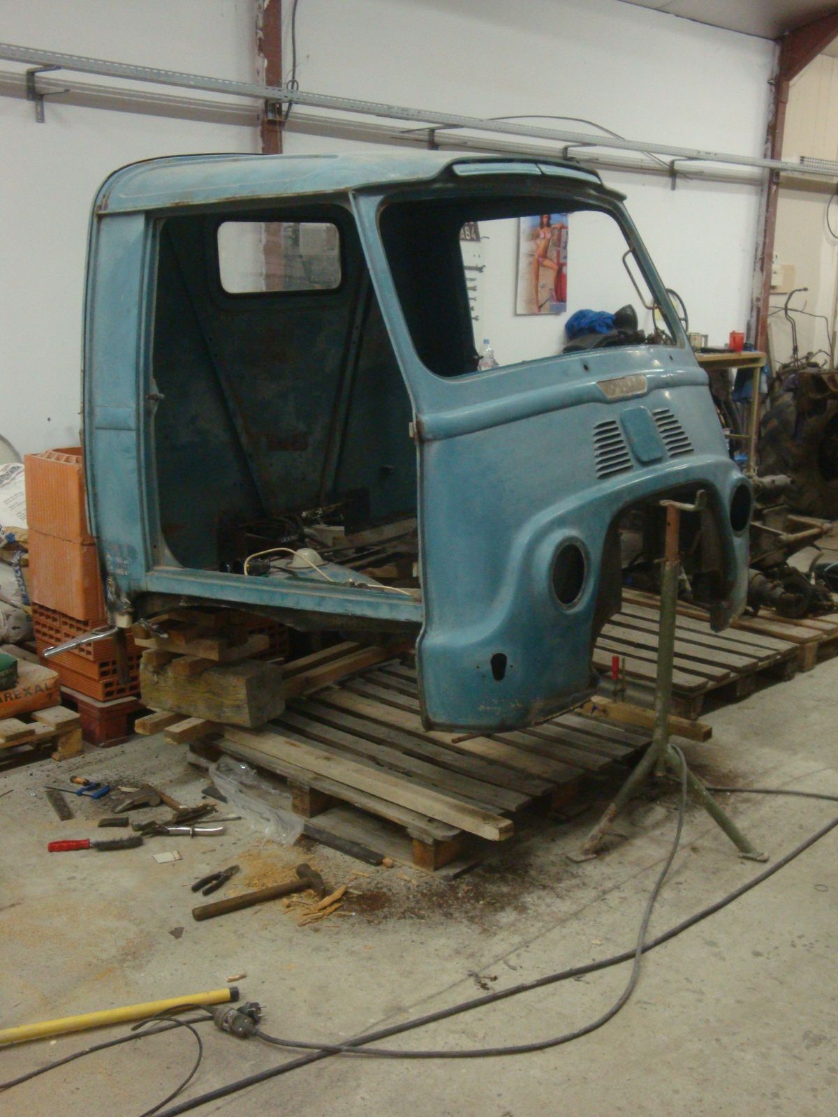

Sinon avec les beaux jours je me suis remis au boulot, voilà les dernières news :

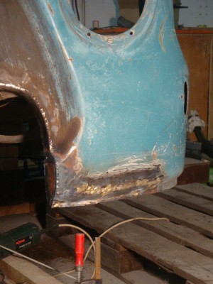

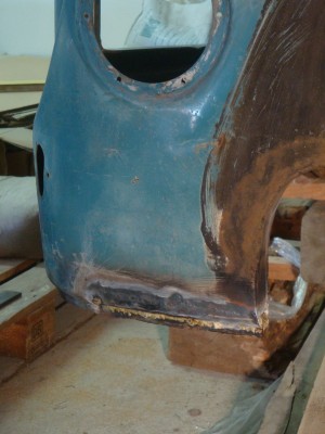

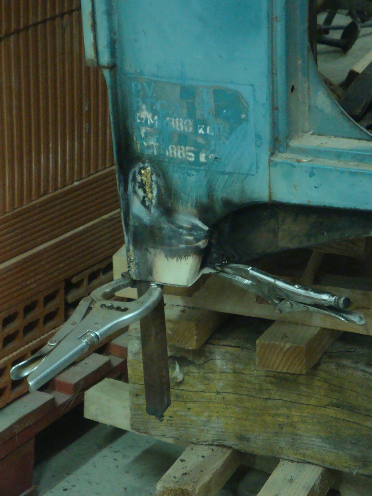

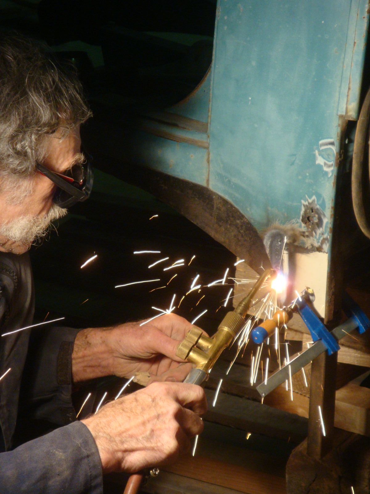

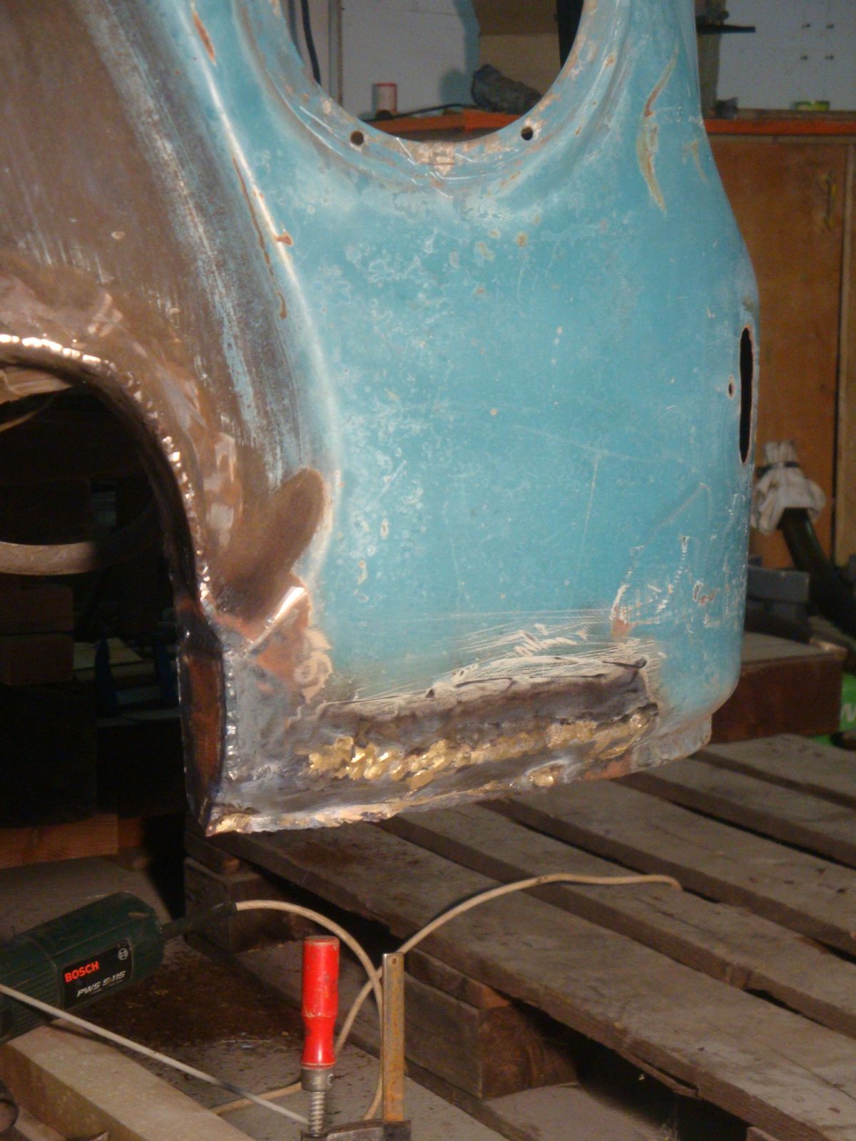

J'ai attaqué la carrosserie avec un ami ancien carrossier (ça aide)
Au programme : redresser les bosses, reconstruire ce qui n'existe plus, mastiquer et repeindre.

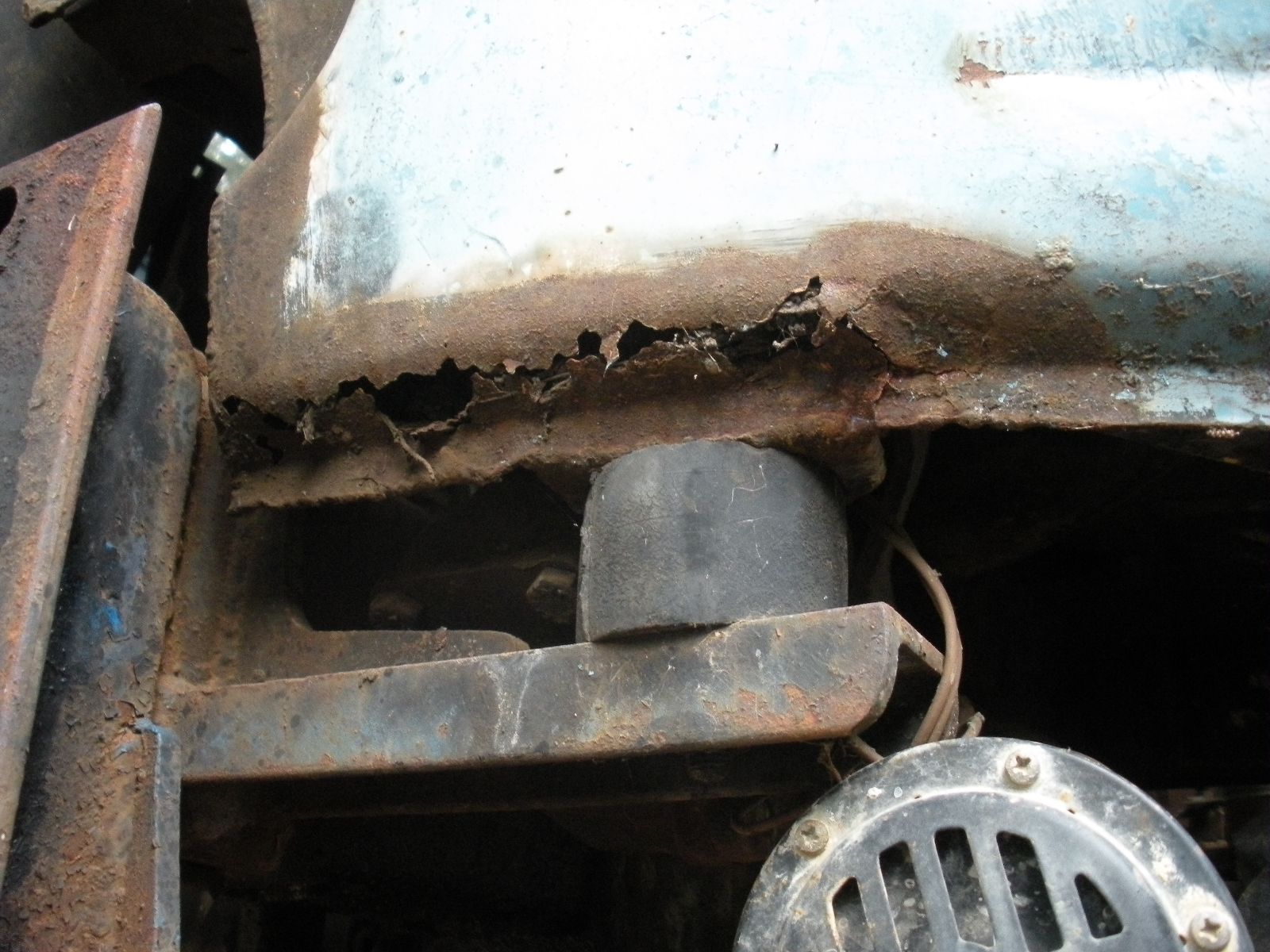

Reconstruction des bas de caisse, qui sont les ancrages des ailes (à refaire aussi).
Idem pour les bas de caisse avant (ancrages de la cabine sur châssis)
Pour mémoire :wink: :

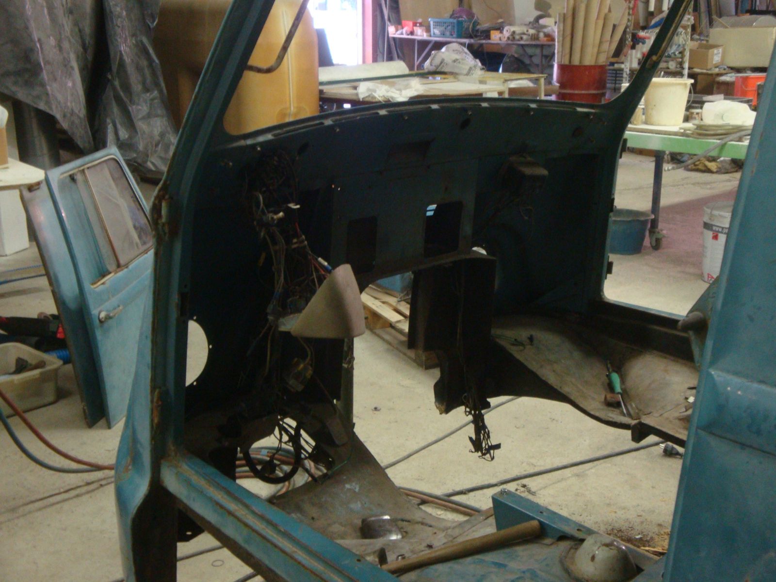

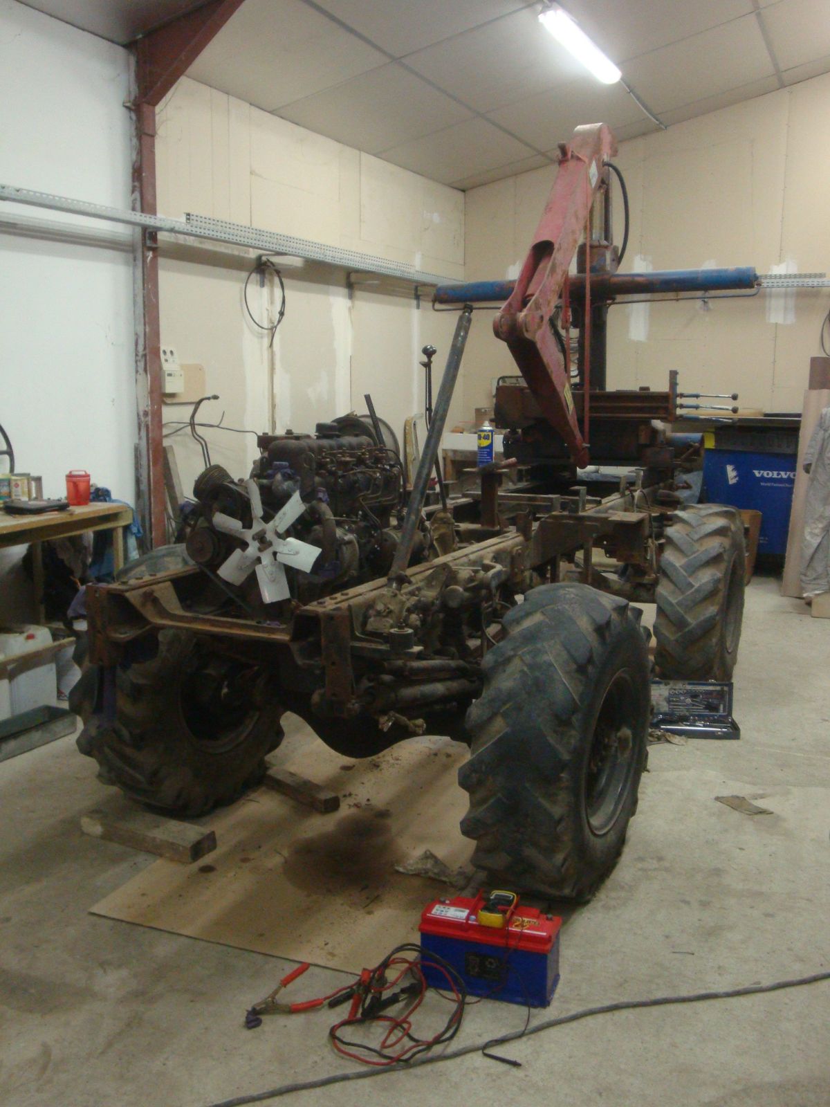

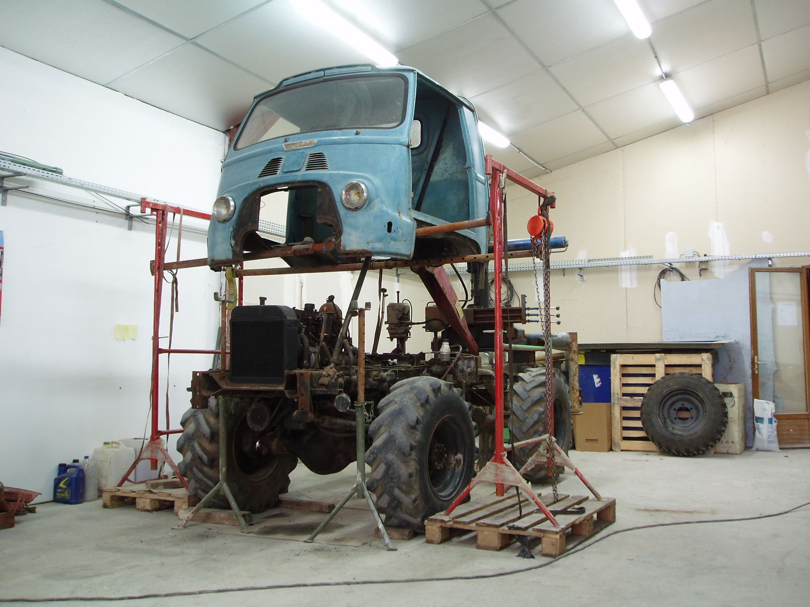

Démontage de tout l'intérieur
:arrow: Si quelqu'un a des photos de l'intérieur de cabine nue ça m'intéresse, car je vais devoir fabriquer le châssis du capot moteur et je n'ai aucune base ou côtes pour l'instant. Merci!

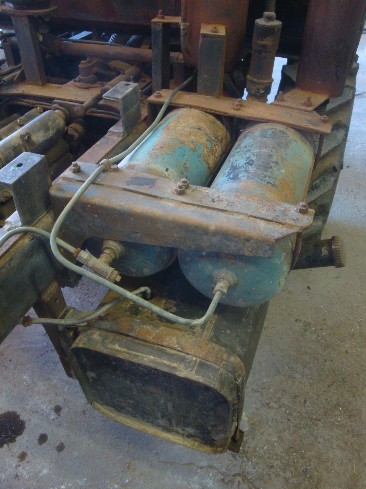

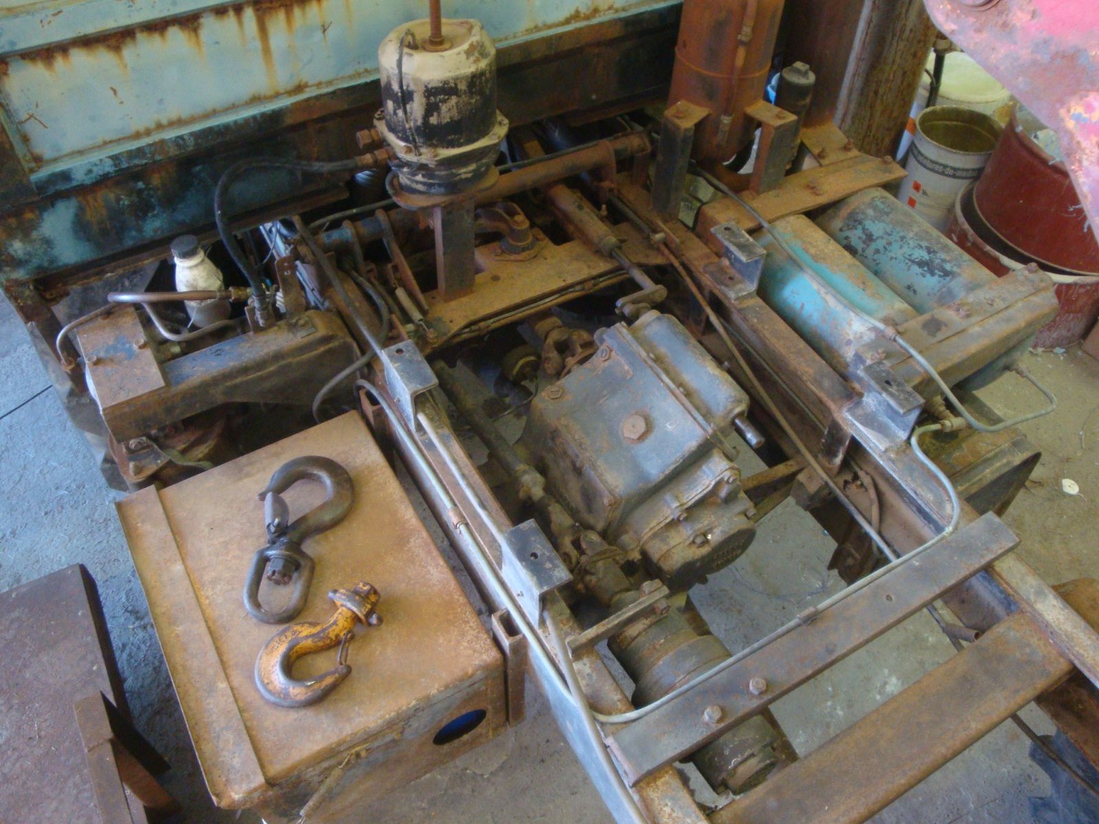

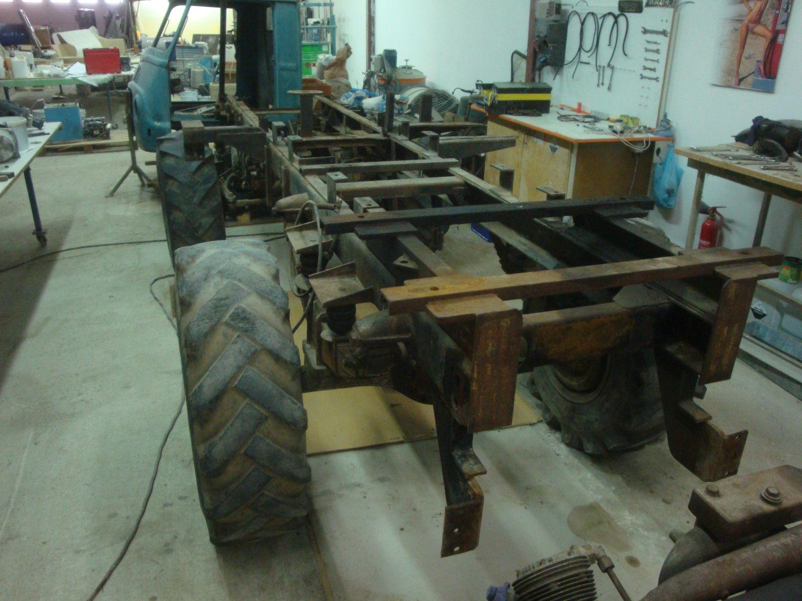

- Du côté du châssis :

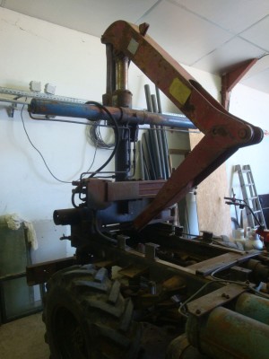

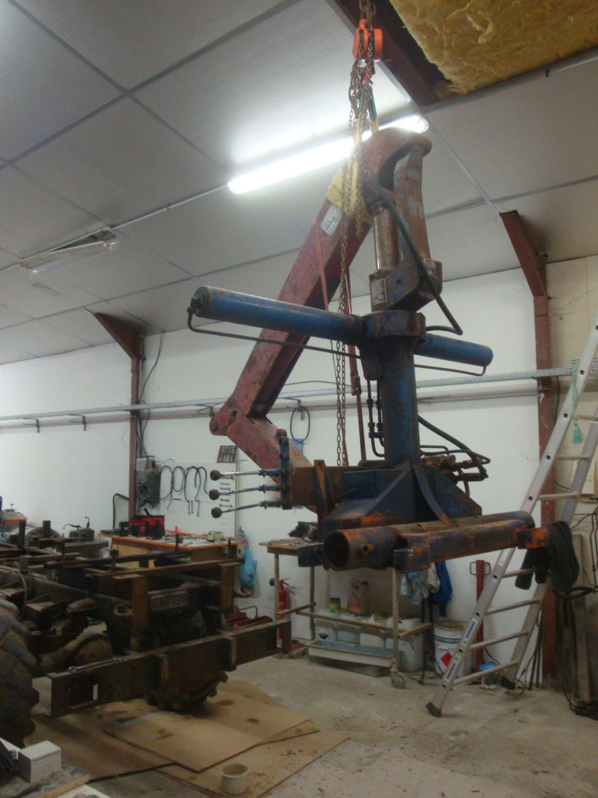

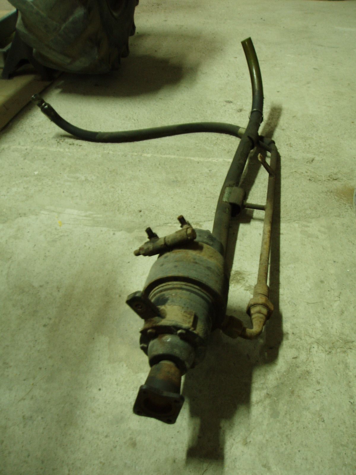

La grue est prête à être enlevée, la pompe hydraulique est sortie, le circuit de freins est démonté, le moteur est prêt à sortir aussi.
le groupe hydraulique de la grue

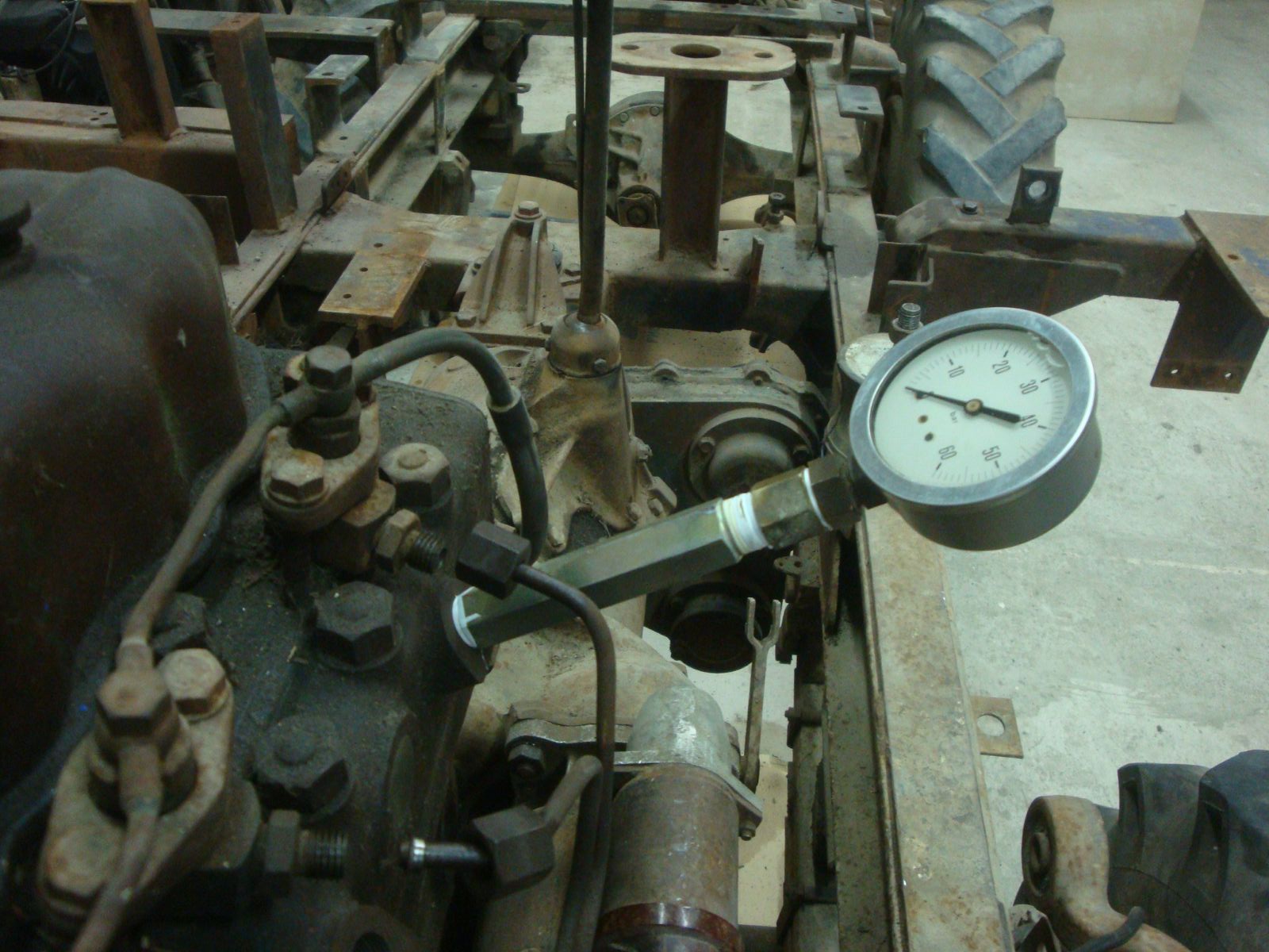

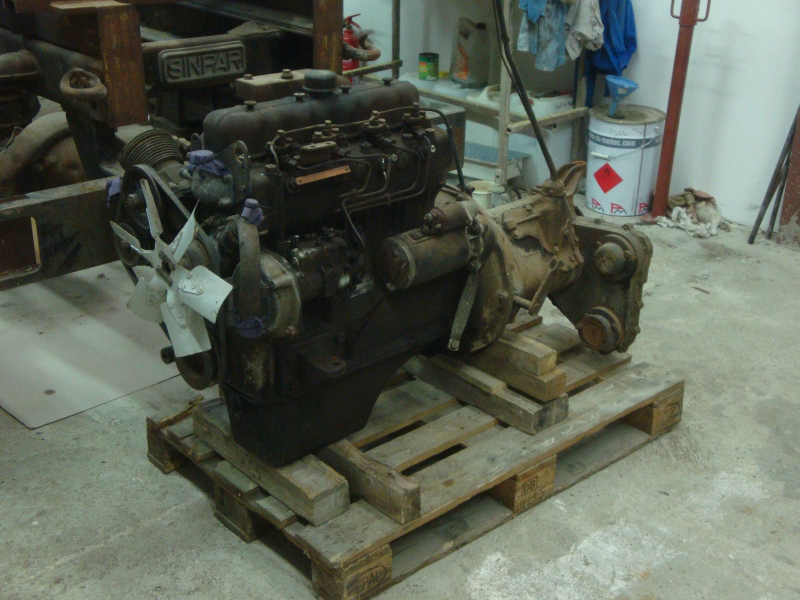

Avant de tomber l'ensemble moteur/bv je voudrai prendre les compressions.
Un compressiomètre coute soit 30€ neuf soit 150€ d'occasion... donc à priori il y a "compressiomètre" et compressiomètre. Un à 30€ je ne suis pas sûr de vouloir en acheter un et un à 150€ j'ai pas les moyens :mrgreen:
Bref je m'en suis bricolé un avec un bon mano que j'avais :
par contre j'ai pas encore trouvé d'astuce pour y faire un clapet anti-retour, vous avez une idée?<br />Je pensais à une valve de chambre à air tracteur/PL mais est-ce que ça tiendrait la pression? à priori je suis censé avoir entre 35 et 40 bars d'après les caractéristiques de ce moteur.

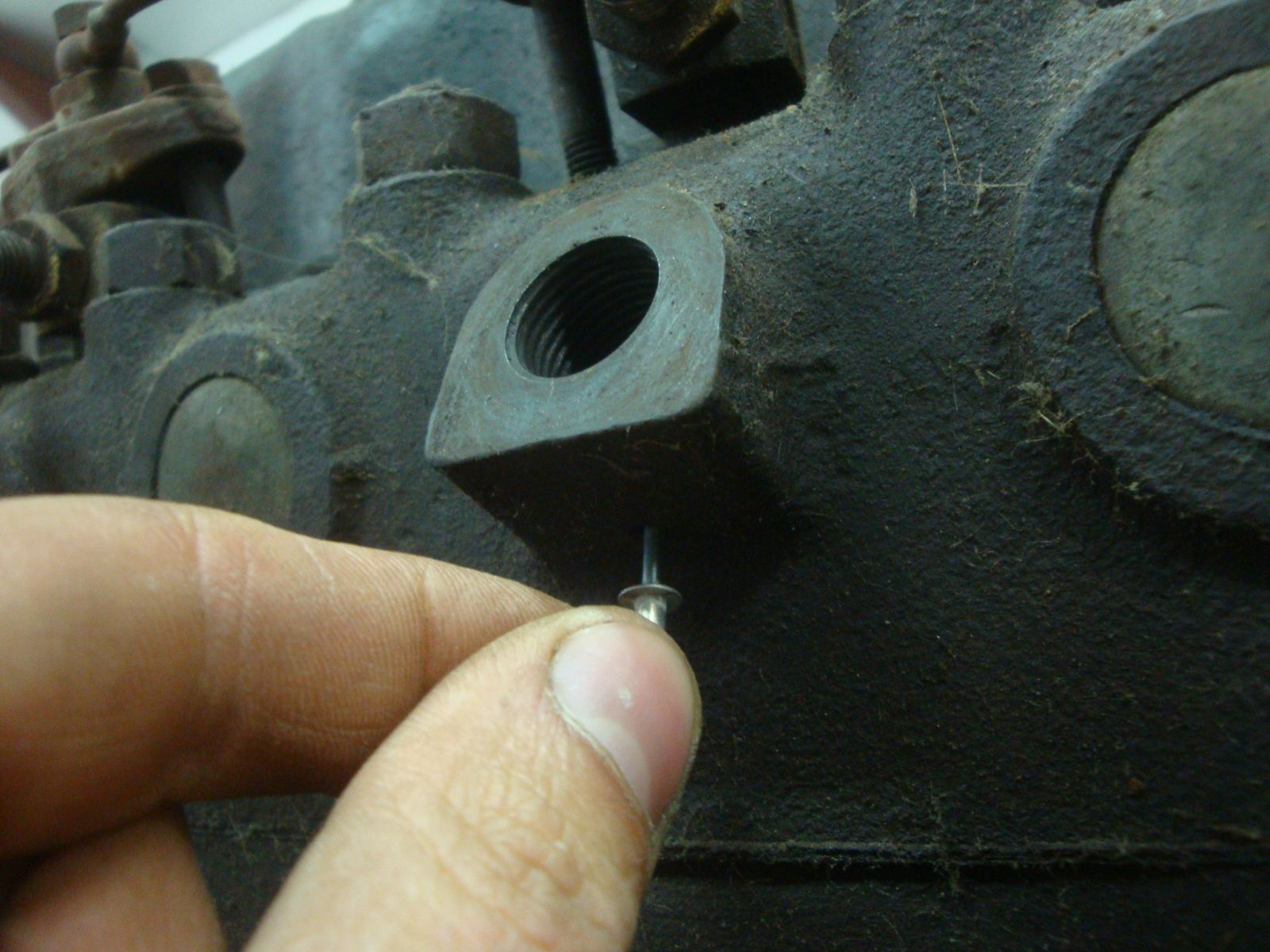

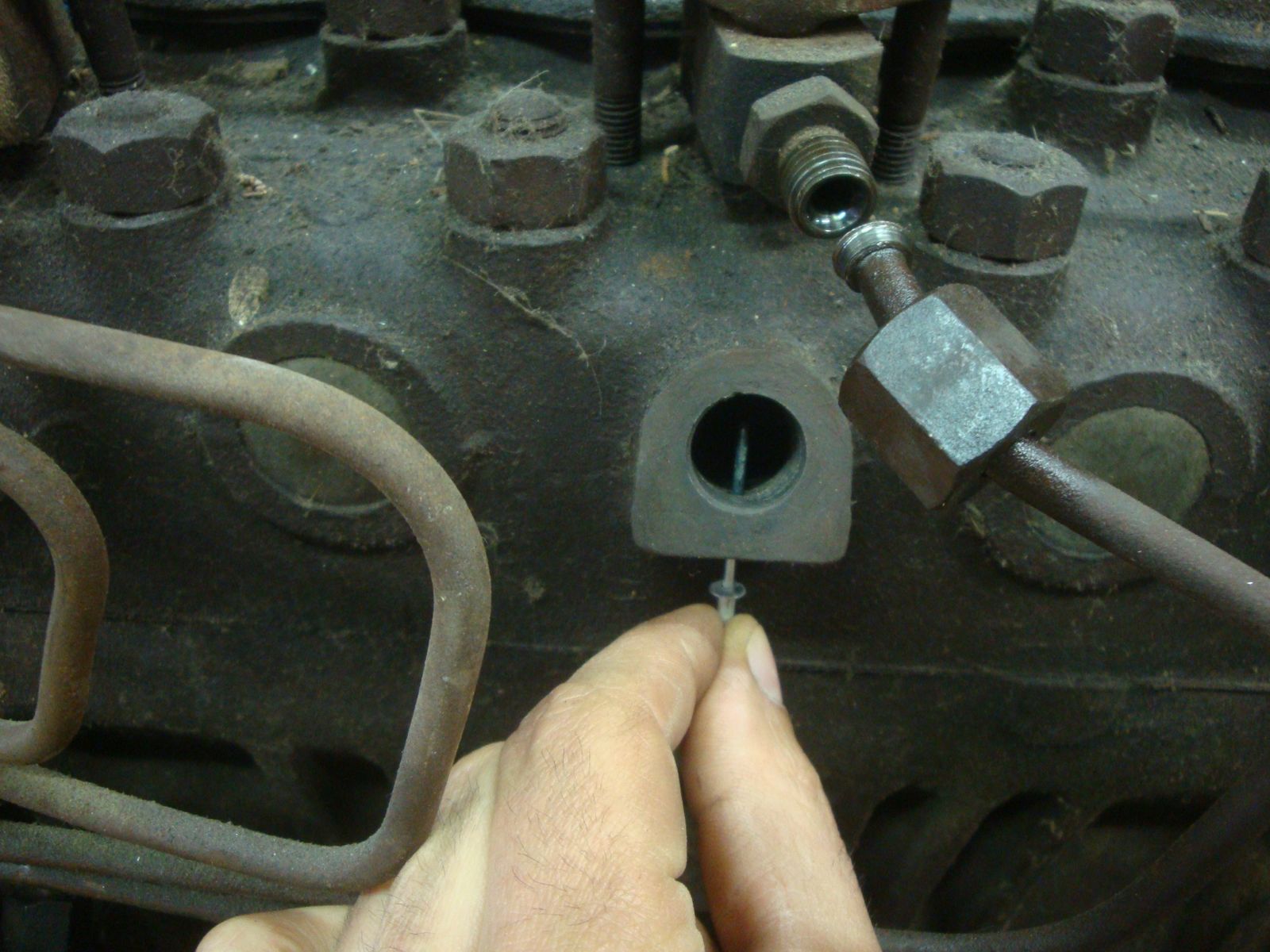

:arrow: Petite question, je suis emmerdé pour relever mes compressions par un petit trou dans la culasse sous chaque puits de bougie de préchauffage, le trou débouche dans le filetage de chaque puits de bougie et n'est pas lui même de fileté :
le trou fait 3mm de diamètre
toute ma compression se barre par là.
Qui sait à quoi servent ces trous :?:
Parce que si ça ne sert à rien (en tous cas pas à ma configuration de moteur) je pensais les boucher, ou mieux, tarauder et y coller une vis.
Merci :wink:

Pour ton soucis de bloc diff,
On dirait qu'il y un problème au niveau de la jonction entre le diff lui-même et la couronne en crénaux qui doit y être fixée.
Peut-être que les pièces que tu as trouvé viennent de là....
Tu peux nettoyer ton pont avec du gasoil, ça te permettras d'y voir plus claire....
Mon avis (à 2 boules :P ) pour les trous sous le filetage..... pour y mettre du dégripant (mais non, je suis sérieux!)
Comment y remédier? En décoltant ta pièce un peu plus sur un tour, et en rallongeant le filetage.
Pas d'idée pour la soupape, trop tard ce soir, enfin, ce matin.... je regarde comment le miens et fait et je te redis.

leoduro a écrit :pour y mettre du dégrippant (mais non, je suis sérieux!)
Pas bête l'idée du dégrippant...
Pour ce qui est de rallonger mon filetage j'ai essayé mais le manchon que j'utilise a la particularité d'avoir un filetage conique, du coup je ne peux pas vraiment le rallonger autant que je veux.
Mais j'ai trouvé un raccord qui va peut-être faire l'affaire une fois modifié, il faut que j'essaye.

J'ai regardé pour mettre une valve tubeless dans mon montage de compressiometre, mais ça va pas le faire, la pression max des valves haute pression est de 7bar, c'est bien trop peu. Dommage parce que j'avais des raccords qui vont bien pour l'intégrer comme il faut dans mon montage.
Je réfléchis a intégrer une bille du coup.

Sur un amortisseur de mon VTT j'avais adapté une valve de roue tubless de voiture et je montais à 25 bars sans soucis.

j'ai une petite question, est-ce que tu as un bouchon sur la BT de ton Castor avec un graisseur et si oui sais-tu à quoi il sert ce graisseur ? aurais-tu de la doc sur les BT Sinpar ? c'est pour un Citron T23 4x4 8)
bises à la smala :wink:
Oliv' :wink:
Messages : 5920
Salut Olive,
Tu peux voir ma BT en haut de cette page, il y a dessus un gros bouchon, de remplissage à priori, sans graisseur, mais il y a un graisseur pas très loin pour graisser l'axe de sélection de la réduction de la BT (normales/courtes/rampantes).
Tout ce que j'ai comme doc Sinpar est sur le post général du Castor, mais je n'ai rien sur les T23 4x4, je ne sais pas ce qu'il y a comme bt dessus.

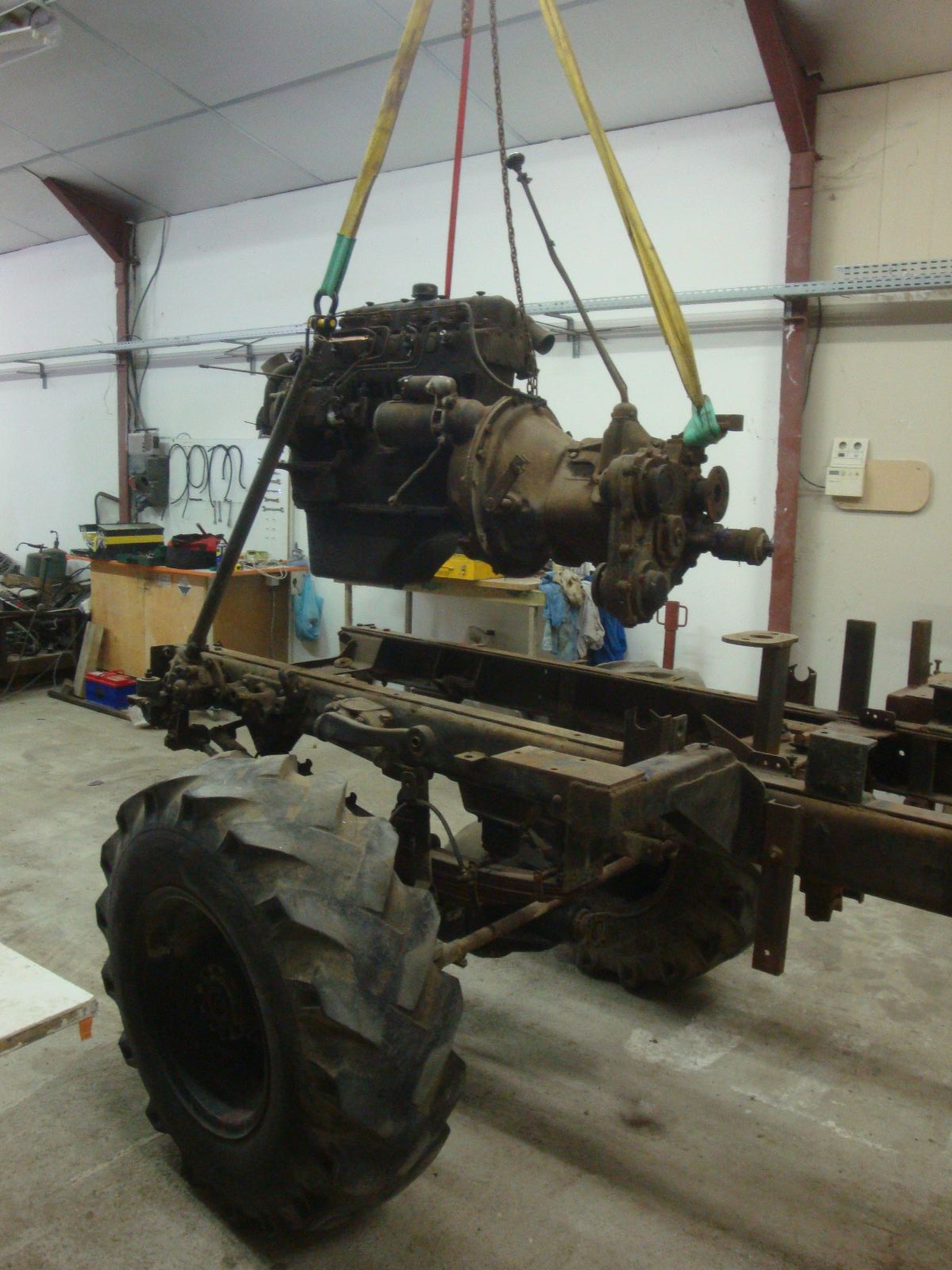

De mon côté j'ai un peu avancé sur Pollux, j'ai remis à plus tard mes prises de compressions et continué le démontage.
Dépose de la grue :
elle attendra l'heure de sa propre restauration
Dépose de l'ensemble moteur/BV :
Le châssis est nu, j'ai juste laissé le boitier de direction pour pouvoir piloter le bolide quand je le sortirai pour aller le passer au karsher :

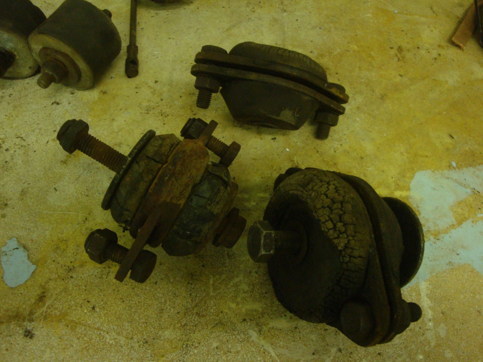

Mes silent-blocs moteur sont complètement cuits :
les 2 de droite sont ceux du moteur, celui de gauche est celui de la BV
:arrow: Je pensais que c'étaient des SB de SG2/SG3 mais d'après ce que j'ai pu voir sur le net ceux des SG sont de forme carrée donc ce n'est pas ça. Est-ce que quelqu'un saurait me dire de quelle origine sont ces SB?
Et je suis toujours preneur si vous avez des infos sur ces amortos vu qu'il m'en manque un :wink: :
Sur quel autre véhicule trouve-t-on ça ? ...
