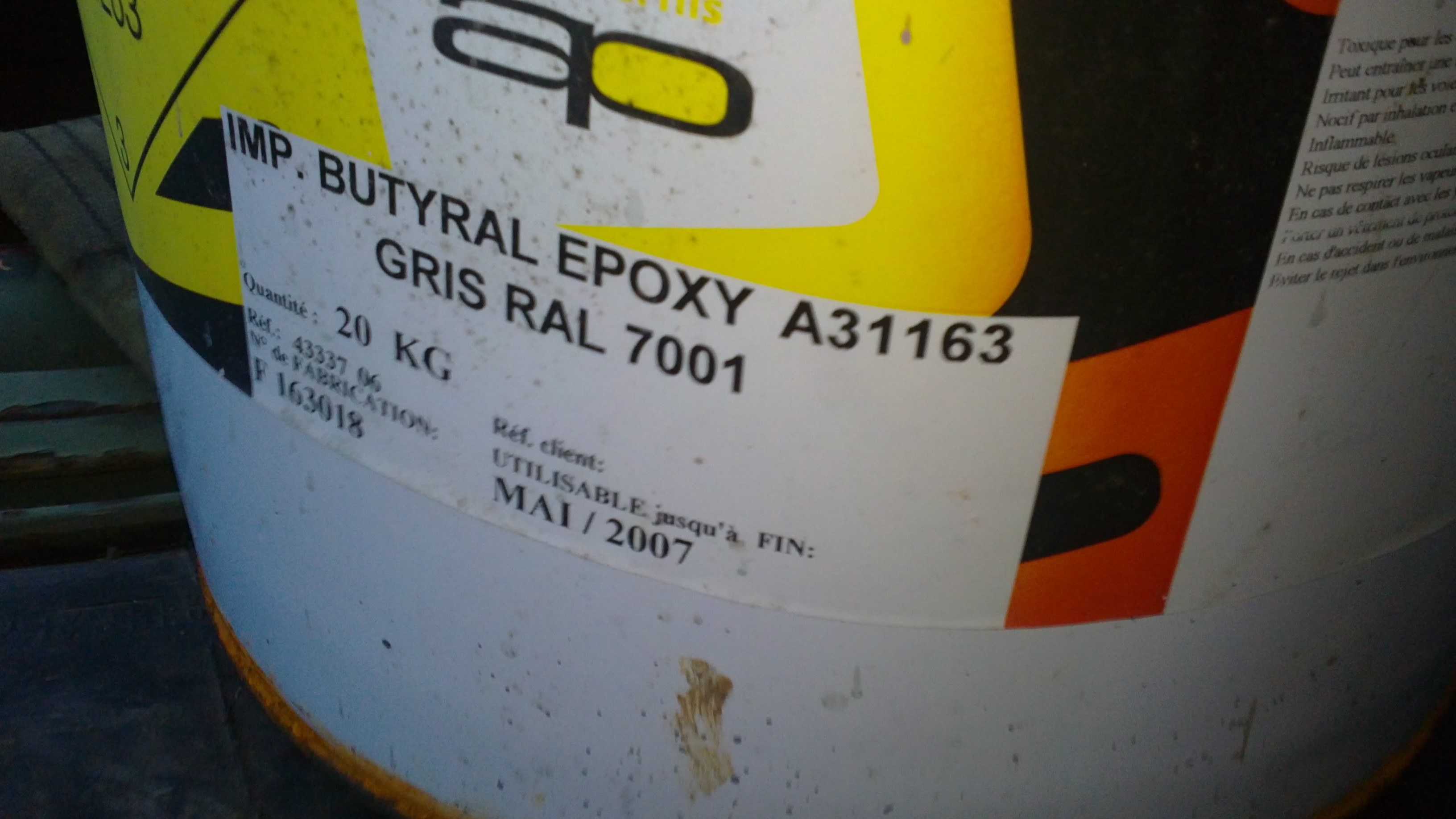

dans la cellule que j'ai récupérée y'a pas mal de pots de peinture ( 8) ) dont ça :
je ne connais pas du tout ces peintures, savez vous comment on l'utilise, l'applique, la durcie ... quelles sont ses qualités, ses inconvénients
pouvez vous m'en dire un peu plus car je vais repeindre mon châssis et ça m'a l'air pas mal pour ça....?
merci :wink:

Joen-joan, impossible de répondre sans avoir une fiche technique (ou un minimum d'info) sur le contenu du pot. Je ne suis pas un pro et ne connais pas les produits à la vue de leur étiquette. Les peintures epoxy sont effectivement le must mais doivent suivrent des protocoles d'applications prècis et contraignant.

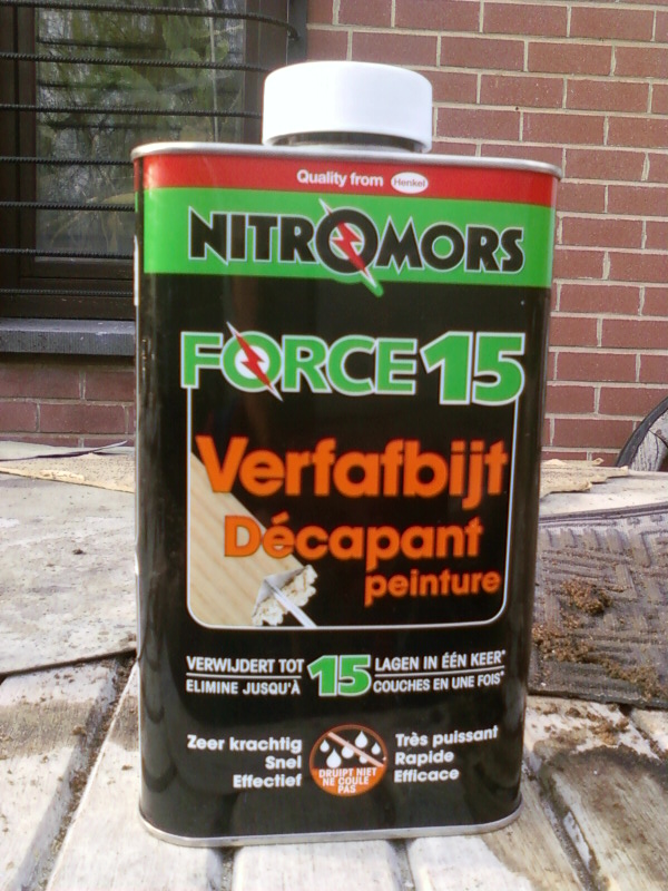

J'ai essayé aussi du décapant sur mon torpedo car la personne à qui je l'avais acheté l'avait repeint en bleu lavande qualité aquarétane , un simple peinture batiment en fait ,j'ai utilisé du décapant de chez henkel , le résultat était pas mal , il faut dire que pour enlever le décapant de sur le bahut j'avais utilisé un karcher 160 bar, j'ai enlevé a certains endroits jusqu'à 4 couches (1bleue , 2 kaki , 1 blanche finul )voici la photo du produit ,acheté en magasin de bricolage ,BRICO en Belgique en France je crois que c'est OBIS ,
