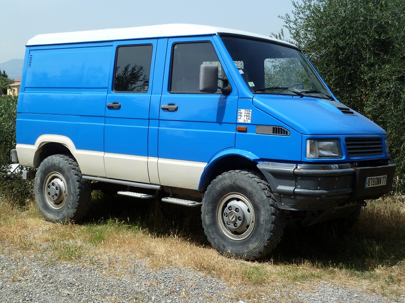

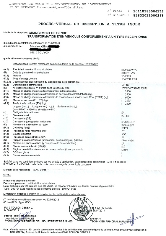

Et voilà aujourd'hui dans ma boite à lettre MON PROCES-VERBAL DE RECEPTION A TITRE ISOLE pour mon détarage C'EST OK JE PEUX ENFIN ROULER AVEC MON IVECO EN VL.
Donc pour info le délai qu'il a fallu pour faire ces démarches 2 MOIS ET DEMI ce qui est tout à fait raisonnable.
MON IVECO FINI
MON IVECO FINI
