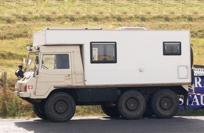

Histoire de rependre les choses au départ, il s'agit de faire mon "Pinz-Camping car" un... Pinz !
Pour rappel, je l'ai acheté comme ca :
Avant
Avant
edit : pour ceux qui veulent plus de détails : viewtopic.php?f=81&t=4482

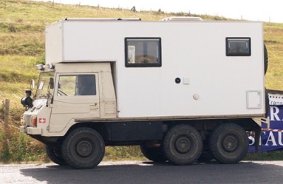

Et il s'agit d'en faire cela :
Maquette de la version modifié
Si si !!
Edit : l'objectif est d'alléger le bazar (la cellule fait 1t !!) et de rabaisser la cellule (3m10) afin de gagner en prise au vent, en centre de gravité et ne plus être handicapé par une telle hauteur maximale....
