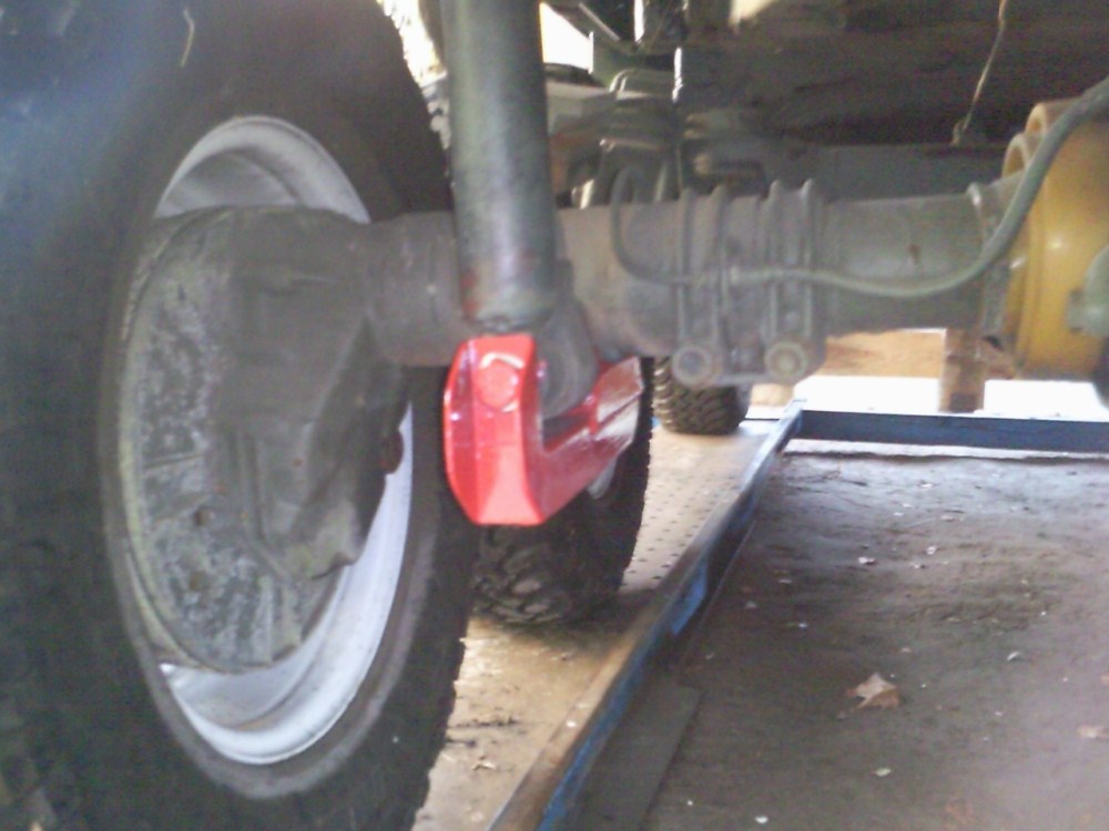

Voilà une modification qui tendra à avoir une fixation basse d'amortisseur plus "mécanique" que cette vis en porte à faux
l'idée pour supprimer le porte à faux est de fixer la tête de la vis :wink:
Fabriquer et souder un pièce a base de profilé en U
La souder sur les bossages qui reçoivent les axes d'amortisseur
souder devant et derrière
penser a souder une petite cale car le dessous du bossage n'est pas plat , il est en forme de V
Voilà! C'est fini...

Et comme ça tu évites la casse des goujons !
Tes manchettes (que je voie jaunes sur la photo) sont d'origine ou tu les as changées en démontant tout ?
As-tu doublé les amortisseurs à l'avant ?

alors oui c'est pour eviter la casse
non je n'ai pas changé les manchettes, d'ailleurs je n'ai pas démonté les transmissions
non je n'ai pas doublé les amortisseurs avant.
