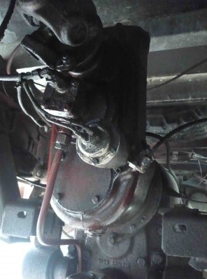

certains se souviennent de la BT qui suintait (pour les autres c'est pas grave, on comprend sans avoir vu le 1er épisode), alors après un rapide nettoyage, quelques kilomètres pour chauffer l'huile et un peu de patience voilà où cela en est.
Ce n'est pas exactement la boîte qui fuit mais le truc machin chouette bidule accroché dessus
Une photo c'est plus parlant
- plutôt deux
La prise de force/mouvement ??
raconte que des conneries lapetite
l'huile s'échappe par endroits mais faut nettoyer mieux que ça -et derrière les oreilles comme dis la daronne- pour y voir plus clair.
L'OBJECTIF de l'échelon 1 est d'abord de COMPRENDRE de quoi qu'on cause.
Alors si vous vous sentez une âme de pédagogue, à votre bon cœur m'sieur dame
Tou(te)s à la méca

salut!
alors cette pièce donc je ne connait pas le nom sert en fait a multiplier le nombre de tour en sortie de boite de transfert pour a l origine fair tourner la motopompe qui necessite une rotation très elevé (serieu je l ai testé sur le mien ca envois du bois severe).
je pense que sur ton camion la pompe a etait enlevée mais y a t il autre chose de monté a la place?
si il n y a rien c est une pièce donc tu ne te serviras pas (même si tu monte une pompe hydraulique je ne suis pas sur que tu t en serve car le nombre de tour moteur doit suffire pour la faire fonctionner sans demultiplication???) de toute facon tant que l arbre en sorti ne tourne pas ne t inquiete pas même si le niveau d huile est très bas voir nul tu ne risque pas de casser quoique ce soit par contre si tu veut te servir de cette prise de force pour entrainer un treuil, une pompe hydro ou autre chose il te faudras verifier le niveau d huile et contrôle cette fuite, mais dit toi que c est une pièce qui a enormement servie tant que le cam etait pompier donc si elle fuit legerment c est un peu normal. a titre de comparaison mon camion n a que 25000 km mais je ne sais plus combien de millier d heure de travail sur pompe (je le verifie des que possible) donc le moteur a certainement tourné plus longtemps pour entrainer la pompe que pour faire avancer le camion.

OK, merci au camionneur et à 52lab, tout compris et ça semble rassurant. Cependant, ça serait bien que ça arrête de salir le goudron, y'en a que ça énerve... moi non, si vous aviez vu la mare d'hydraulique qu'il y a eu sous la titine, ça coulait à robinet ouvert et maintenant pour ravoir le parking accroches toi à M'sieur propre
Comme vous vous en doutiez, il n'y a rien après l'arbre. Tout est permis.

alors le compteur de ma motopompe est a 1800h comme pour la faire tourner il faut enclancher la 5ieme et mettre le bourin plein gaz, je pense que cela doit correspondre a une vitesse de 70 a 80km/h,
donc 75km/h x 1800h = 135000km
je me dis donc que mon camion a 160000km plutôt que les 25000 au compteur, seul les ponts on ce kilométrage la.

25000 km pour 1800 H de pompe ça fait :
1H de pompe tous les 13km ...
j'ai acheté le mien qui avait 23 000 transformé en benne à 19000 et sur le carnet d'entretien du sdis la pompe avait tourné 130h ... ouf
bon le mien vient de vendée d'ou une utilisation des moindre.
