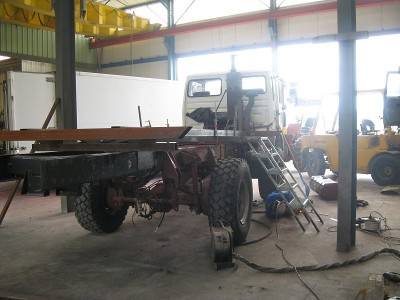

- Tortuga, sans son plateau, enlevé par nos soins....

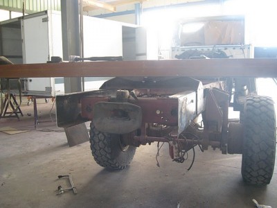

- Vu de l'arrière, on voit bien la modification de châssis faite par le carrossier qui a posé le plateau. A l'époque de la prise de cette photo, je ne savais pas encore si j'allais garder cette grosse pièce métallique

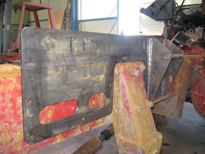

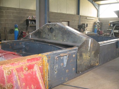

- Mon carrossier a tranché! Il a coupé le châssis derrière l'essieu arrière et a ressoudé une portion de châssis venant d'un autre camion RVI. On voit ici la partie basse du palonnier arrière du faux châssis trois points.

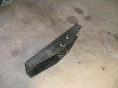

- Partie haute du palonnier: le faux châssis viendra se greffer sur cette partie.
- Support avant du faux châssis: il y en a un de chaque côté du camion: c'est sur cette pièce que viendra se fixer la rotule qui constitue le deuxième et le troisième point du faux châssis.

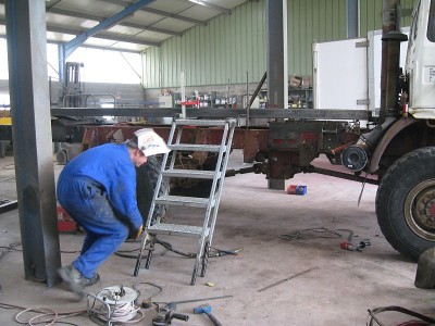

- Montage de l'échelle d'accès à la cellule: on récupéré l'échelle existante sous la cellule: il a juste fallu rajouter une marche car les hauteurs de châssis sont "un peu" différentes!
On voit aussi le faux châssis complet; il est juste "présenté" pour les réglages.
- Vu de derrière.

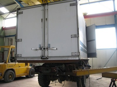

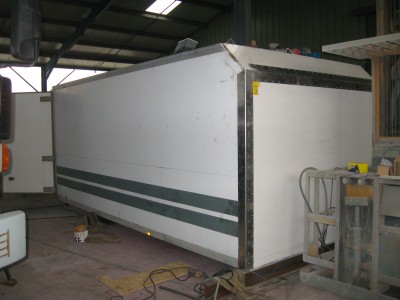

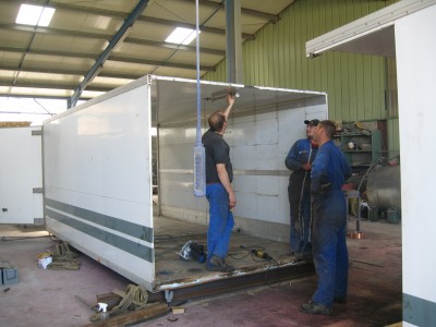

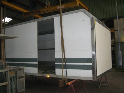

- La caisse isotherme, redécoupée à la bonne longueur: ses nouvelles mensurations extérieures: 5m07x2m50x2m15.

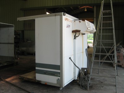

- Le mètre 80 de caisse que l'on a supprimer.
- La nouvelle face avant de la caisse, avec petit biseau en haut. La plaque utilisée est un plaque de polyfond alors que tout le reste est un sandwich galva/mousse/galva. Pas terrible pour l'isolation ce polyfond mais bon, vu l'ouverture qu'on va percer pour le passage cellule, il n'y aura plus beaucoup de polyfond....;-)
- Prise d'air modifiée.
- Le nouvel emplacement de la porte latérale est percé.
- La traverse a été remontée, j'ai gardé le crochet Rockinger, on ne sait jamais....

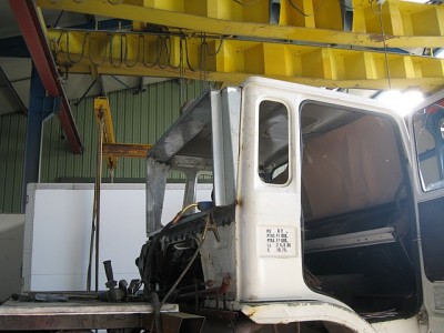

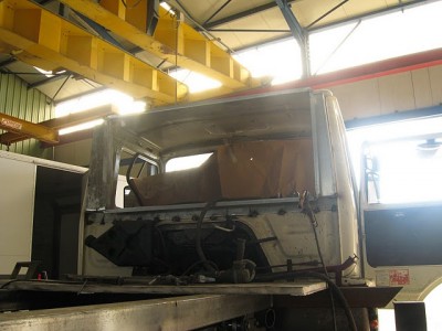

- Cabine ouverte. Merci Marc pour tes conseils!

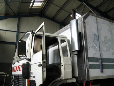

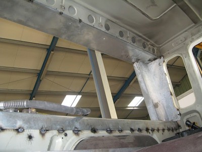

- Vue arrière. La découpe est asymétrique car le pot d'échappement viendra derrière le siége conducteur.
- Détail de la découpe avec ses raidisseurs soudés par points.

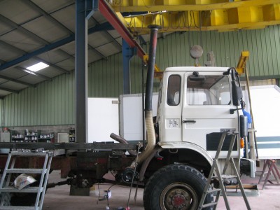

- La caisse enfin montée sur le camion!!! Les volumes sont assez homogénes.
- Le plancher de la cellule est à 1m40 du sol: imaginez les fenètres....!
