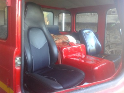

Re: Fabien 42 & 69 - TP3

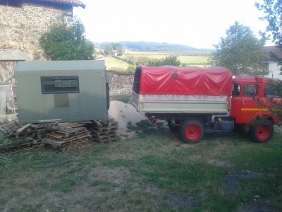

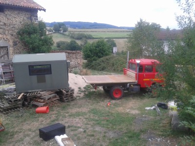

hein..?? bin hé,celui de gauche il est d'origine !!.....Fabien 42 & 69 a écrit :Pose des nouveaux sièges :
Celui de gauche bien sur

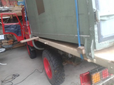

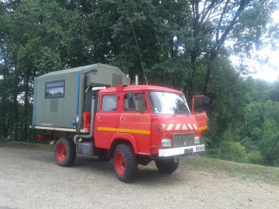

sympa le shelter de j5...on ce vois peut être a l'intertp3...
Shelter de J5 + double cabine, c'est un peu long question porte à faux mais on peut pas bien faire moins comme cellule utilisable....
Héhé ! Ça fait plaisir
Tu devrais pouvoir l'avancer encore un peu en virant la ridelle et en déplaçant le webasto non ?
Oliv'
Oliv'
C'est ce que j'ai prévu des que j'ai un moment et le courage de me lancer : Raccourcir la benne et virer la ridelle/dosseret (pour le poids).
Dommage de raccourcir, c'est sympa une terrasse
Oliv'
