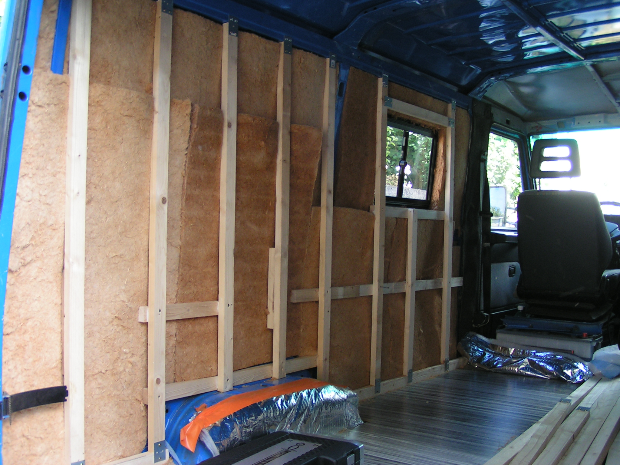

Sacre boulot Philippe, un petit bemol quand même: 4mm de liege ne servent a rien.
sur le mien j`ai 3cm et ca commence a être bien. Sur mon ancien 2087, j`y ai mis du 2cm + multicouche alu 17 composant et la c`est le top.
pour decoller ta rehausse, tu peux essayer le decapeur thermique pour ramolir et couper la colle :idea:
Messages : 5920
Re: 35.10 en cours d'amenagemment
Salut Philippe, salut Mickaël, salut tout le monde,
4 mm de liège c'est toujours mieux que rien ! Par contre c'est dommage de ne pas en avoir mis aussi sur les renforts de caisse, ça ça diminue bien l'effet de la partie "liège" de ton isolation d'après ce que j'ai pu lire à droite et à gauche.
Pour tes panneaux de bois, c'est bien de 4cm d'épaisseur ??? Tu voulais dire 4mm ou ça fait réellement 4cm ? Ca doit peser bien lourd sinon.
Bon courage pour la suite en tous cas

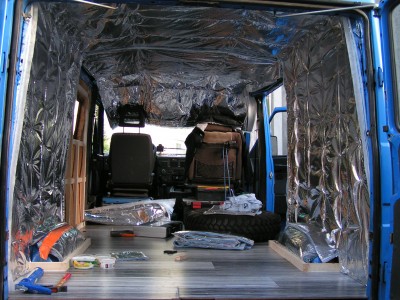

j'ai quasi fini l'isolation il me manque 1.50m2 d'isolant multicouche pour finir, j'ai plus qu'a aller racheter un rouleau :evil:
avec les panneau fibre bois une fois fini
l'isolant multicouche une fois posé

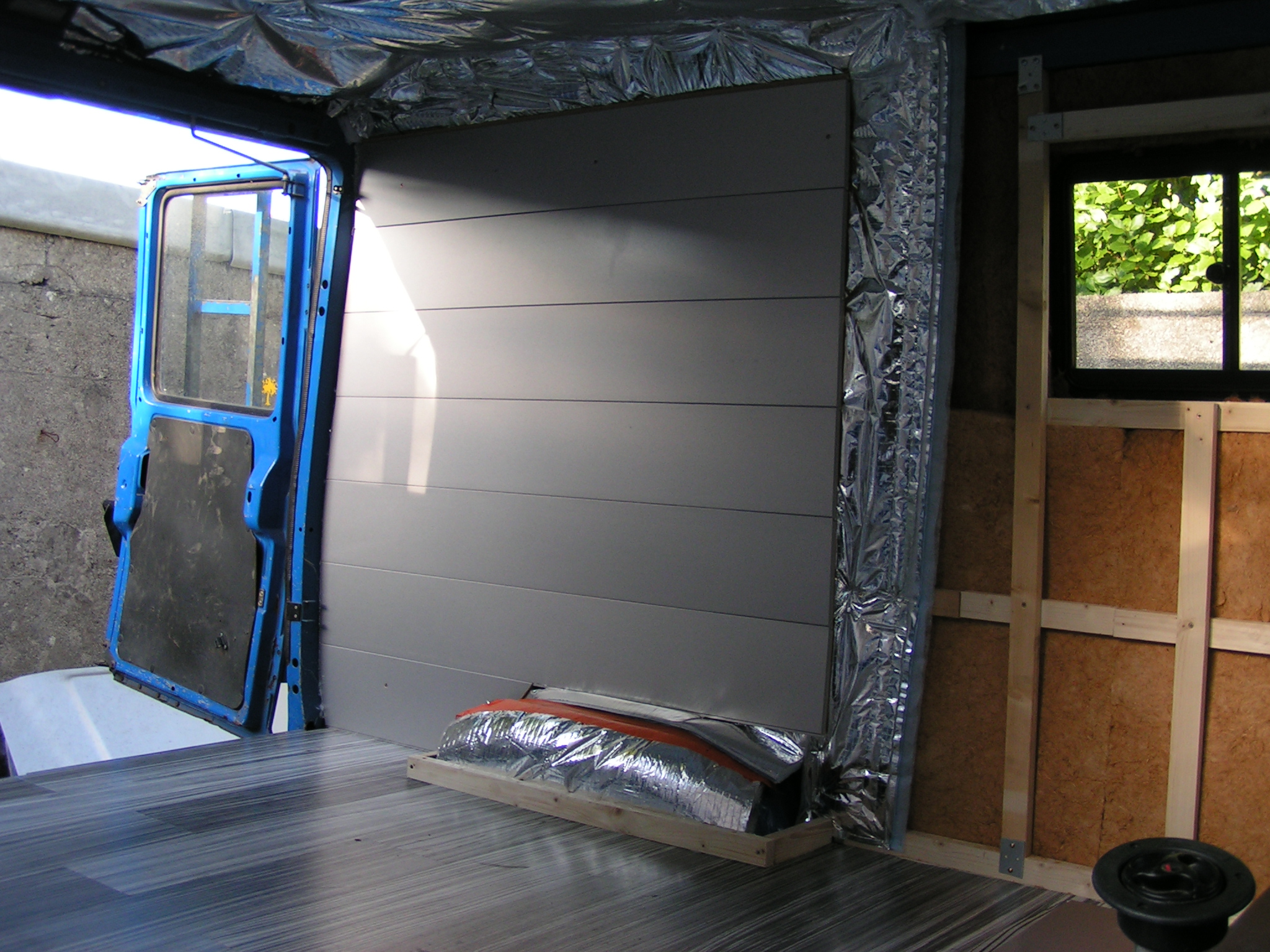

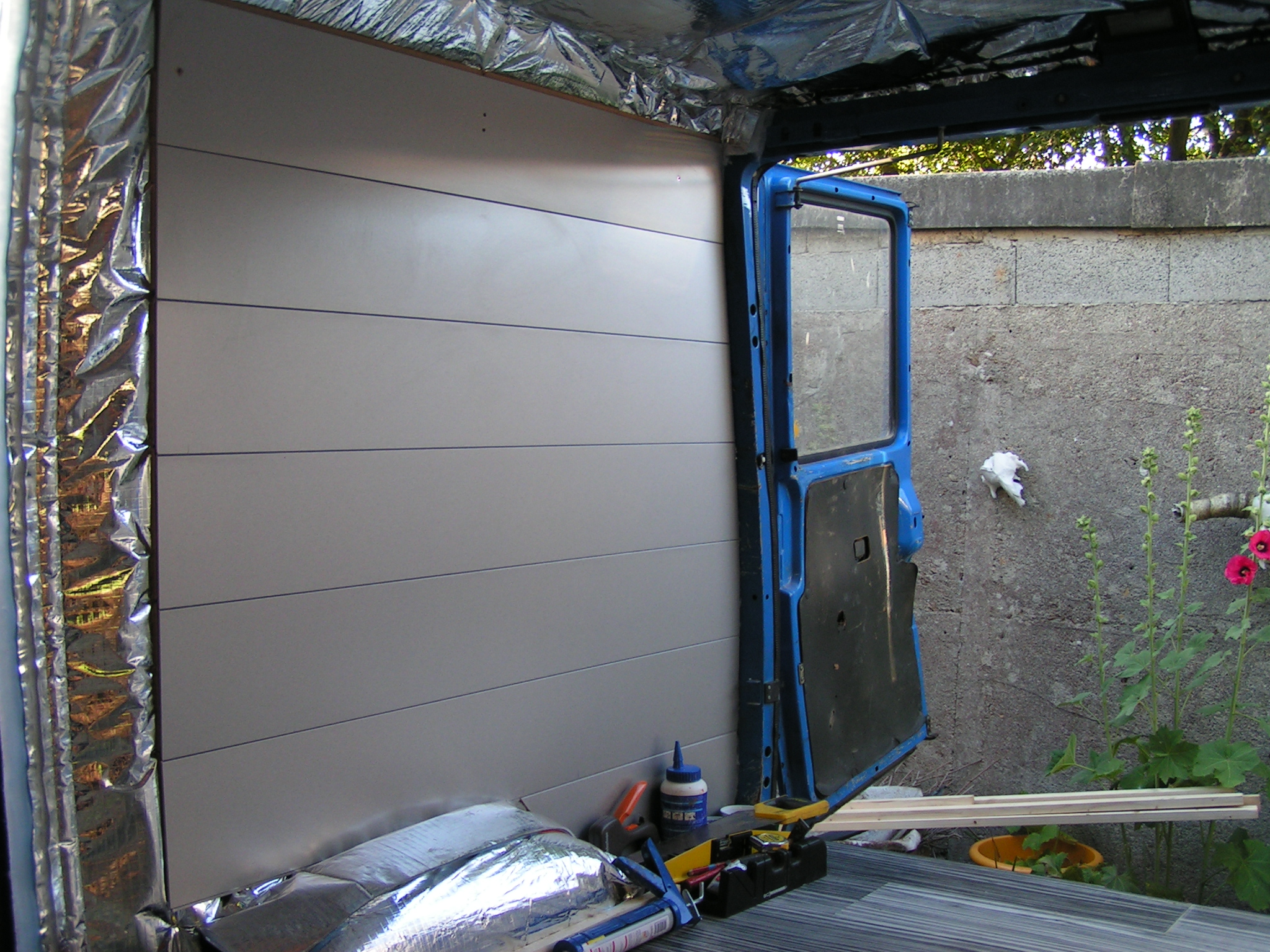

j'ai encore bossé ce soir faut que ca avance le départ approche
j'ai donc commencé mes parois
voila ce que ca donne
coté gauche
coté gauche
vu de droite
vu de droite
vu de droite
vu de droite

tu a mis quel matériaux sur les parois..?

pour répondre a ta question, j'ai mis du lambris décoratif revêtu aboutable en structure MDF 130 x 20 cm bord des lames chanfreinées épaisseur 10 mm
convient a une utilisation en pièces humides.
ils sont vissés sur les tasseaux tous les 30 cm et encollés les un aux autres

encollé, c'est bon si ils resistent a l'humiditée, sinon on conseille de ne pas "bloquer" avec la colle, ce qui est avec rainurage, cela peu jouer selon l'humidité sans deformer le travail jean louis

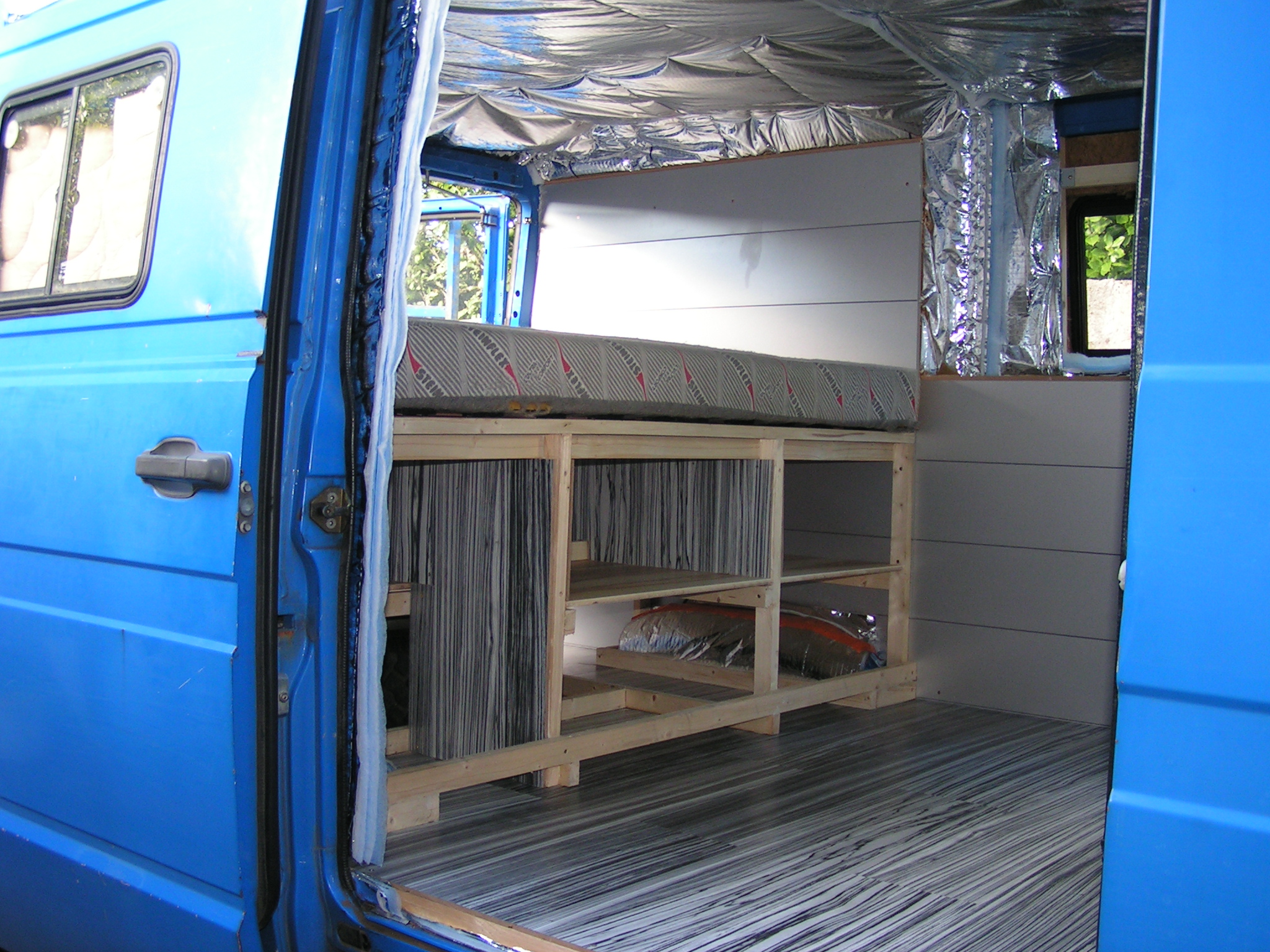

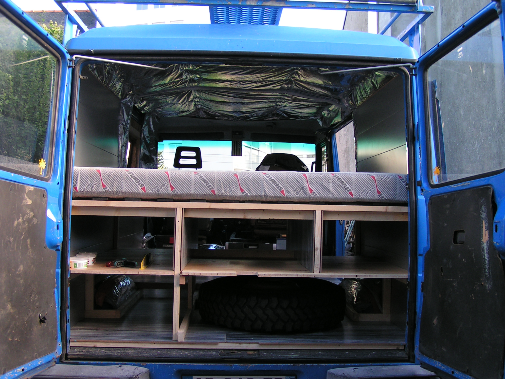

petit a petit l'oiseau fait son nid
le lit commence a prendre forme
voyez par vous même en photos

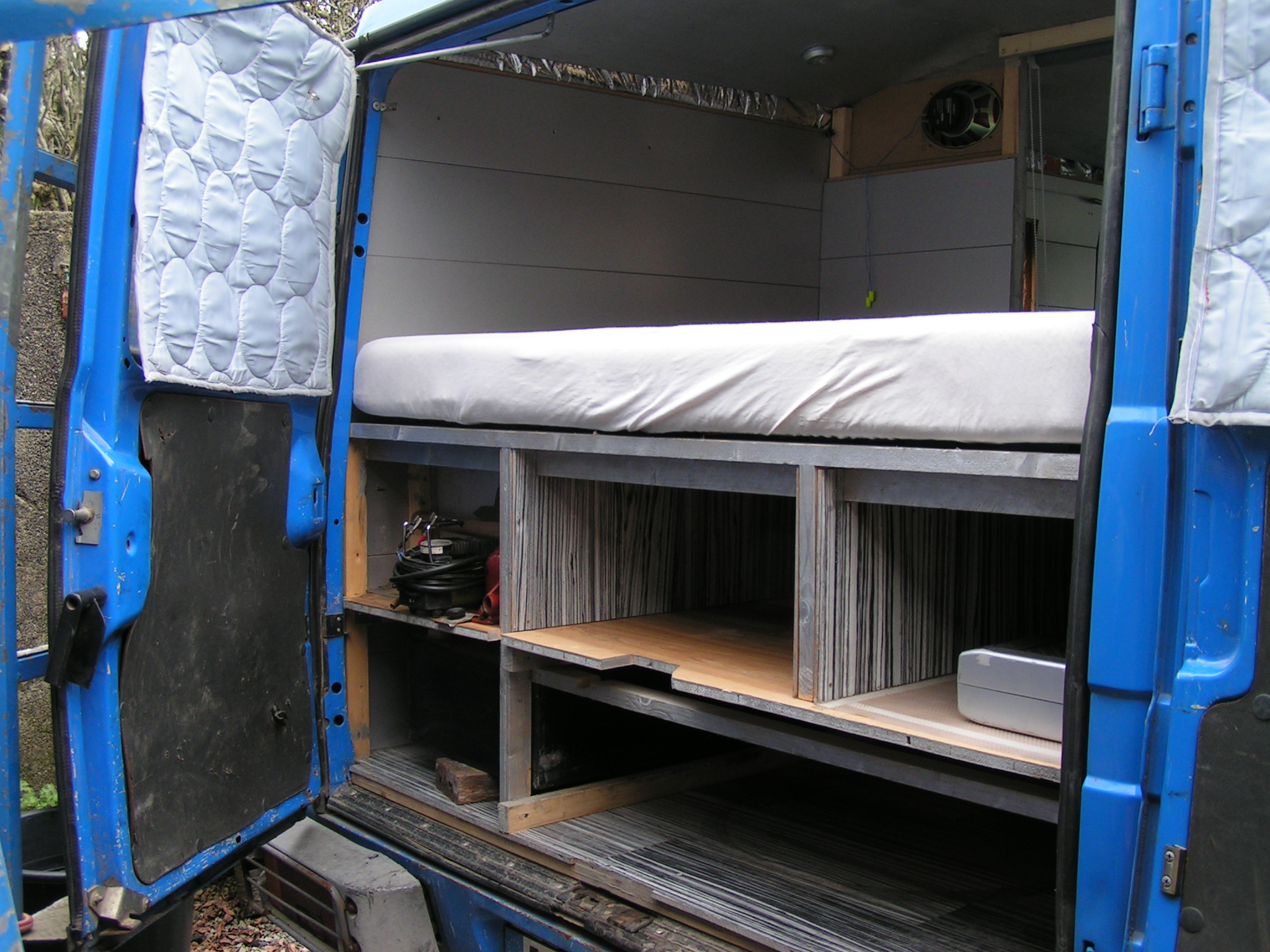

je me décide enfin a continuer mon post sur l'amenagement de mon iveco
je l' ai testé pendant 5 semaines en islande pour ce qui est de l'isolation ca me semble correct on s'est reveiller un matin sous la neige il y avait bien 10 cm sur le camion et nous n'avions j'amais eu froid cela malgrès sans chauffage d'appoint a bord du vehicule
tout a resister
il manque quand même la rehausse que je compte poser courant printemps de cette année (bonjour le dos )
voici donc la suite en photos et explications

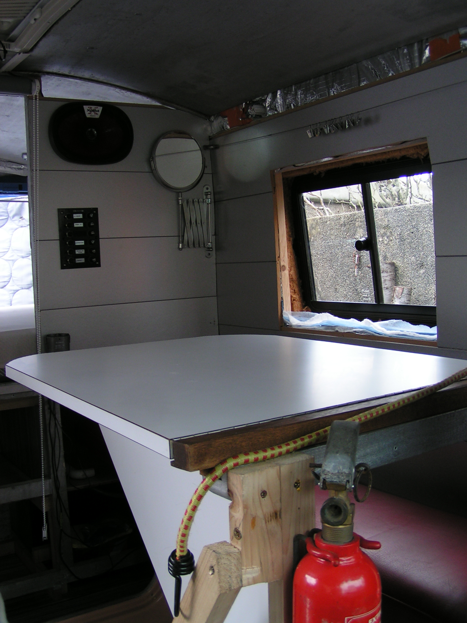

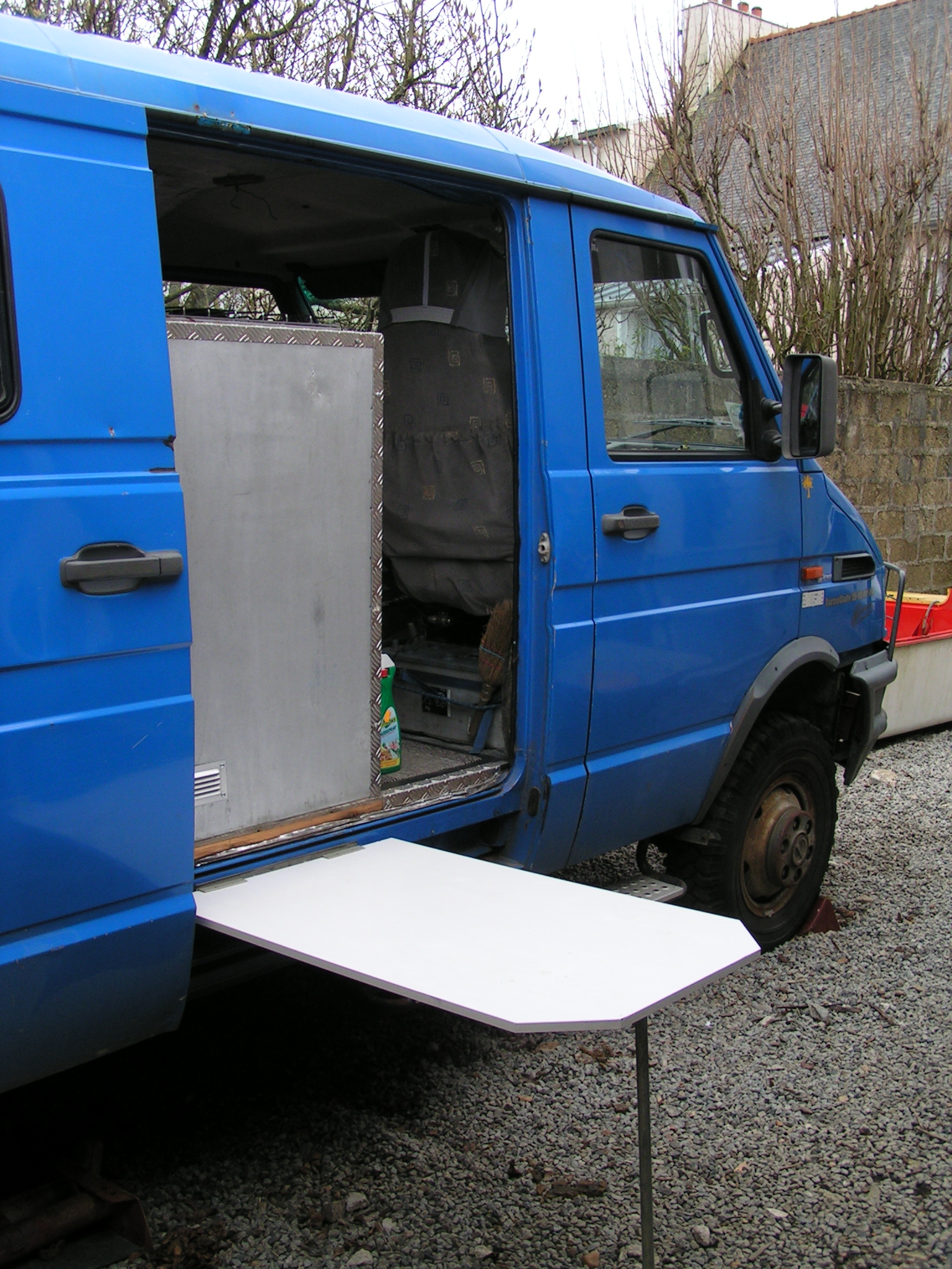

la table exterieur bien pratique quand il y a un rayon de soleil et surtout pour faire la vaisselle sans avoir le dos casser

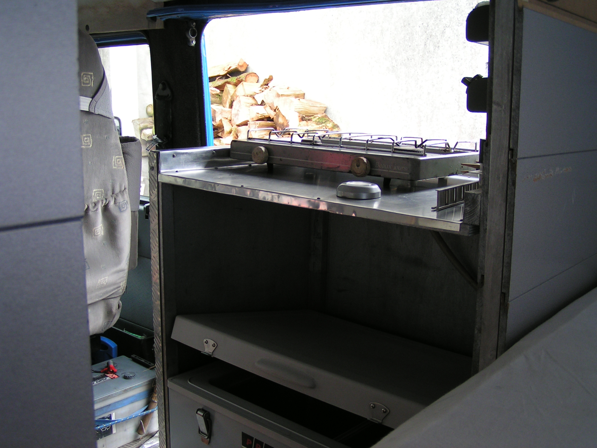

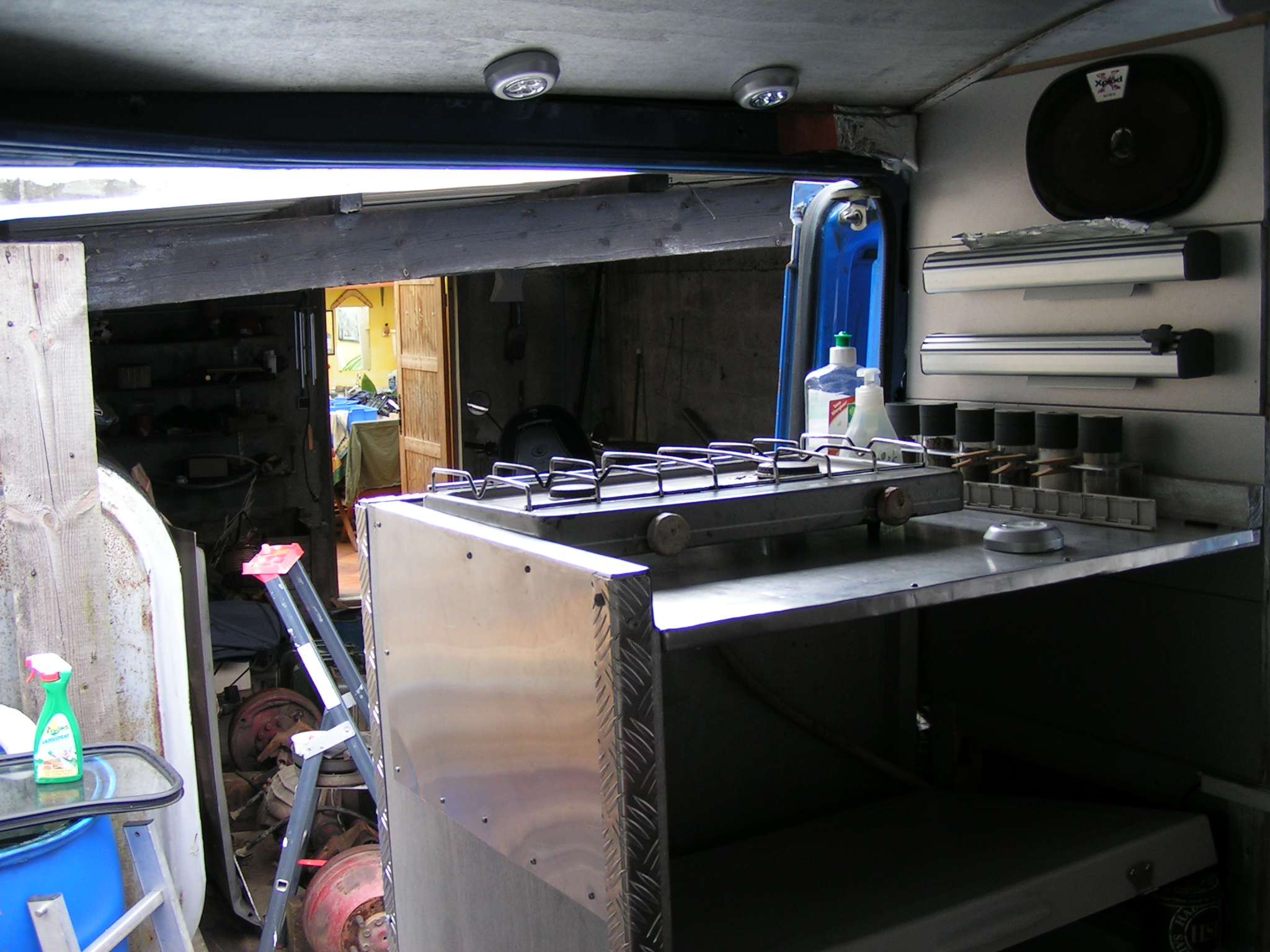

le coin cuisine efficace et peu honereux
la salle a manger modulable on peu y manger a quatre deux sur la banquette et deux sur le frigo que l'on avance de son emplacement
vu sous un autre angle
le fameux frigo qui sert de banc aussi

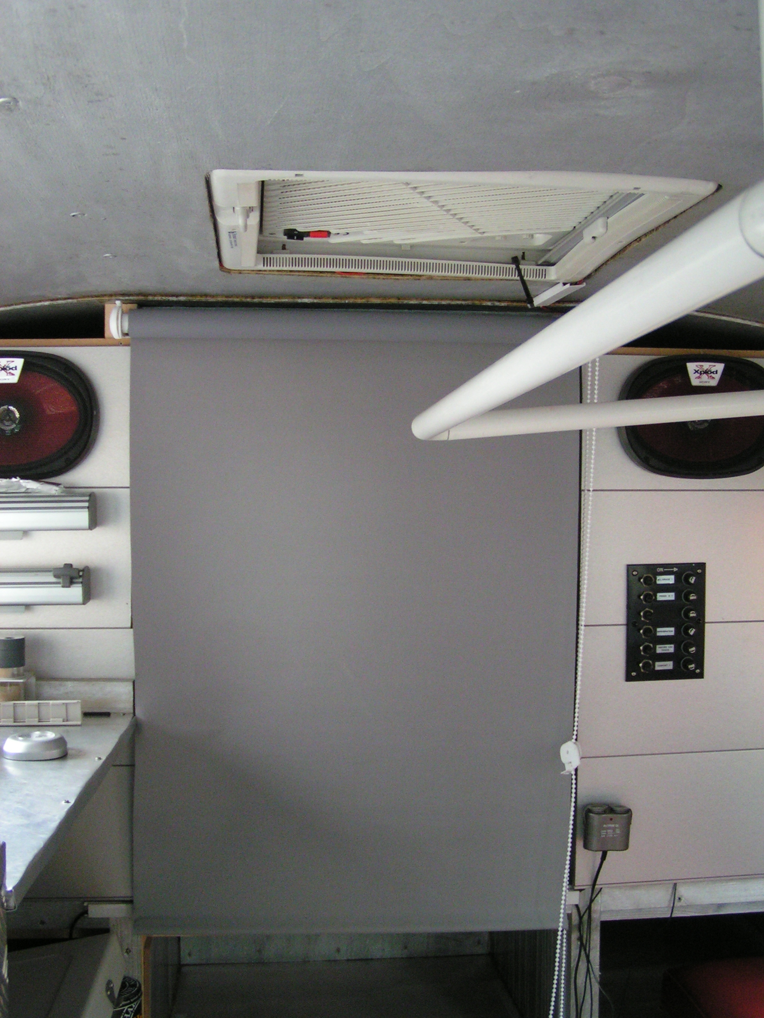

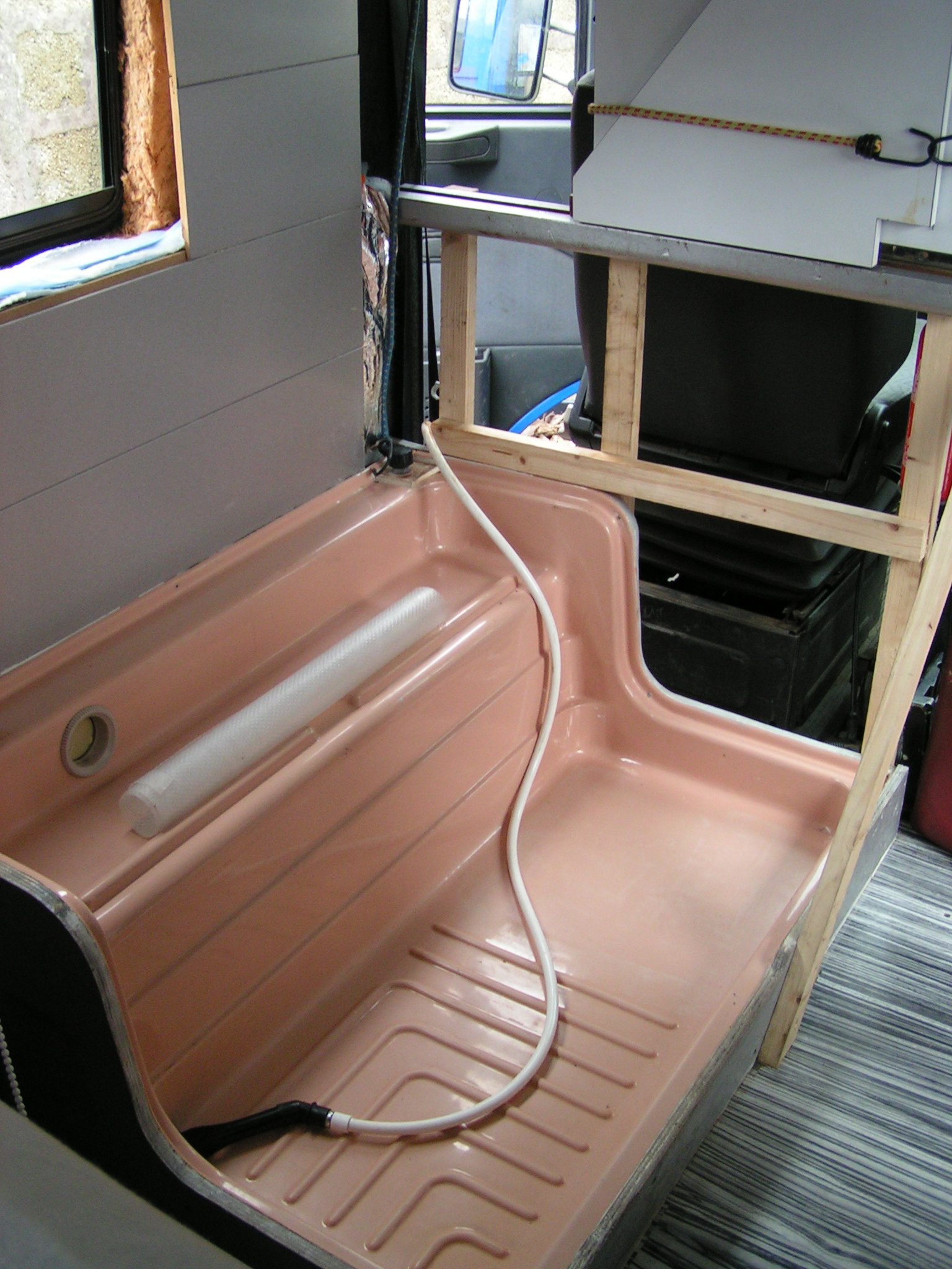

une fois la table rangée on peu rentrer dans la salle de bain par contre l'option eau chaude n'existe pas encore ca viendra un jour
on peu voir le system pour fixer le rideau de douche

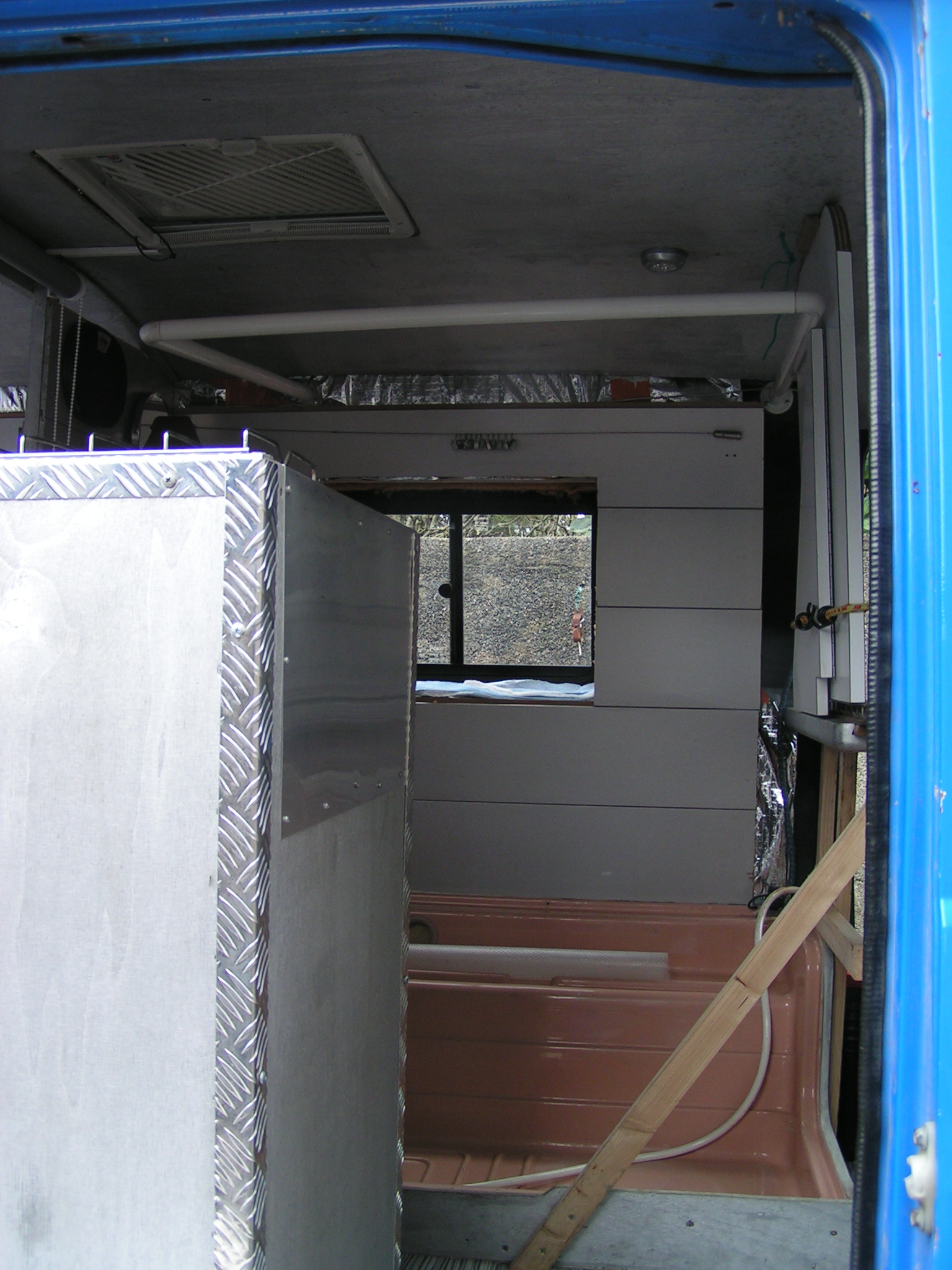

la porte de la suite royale
la suite royale
la suite royale

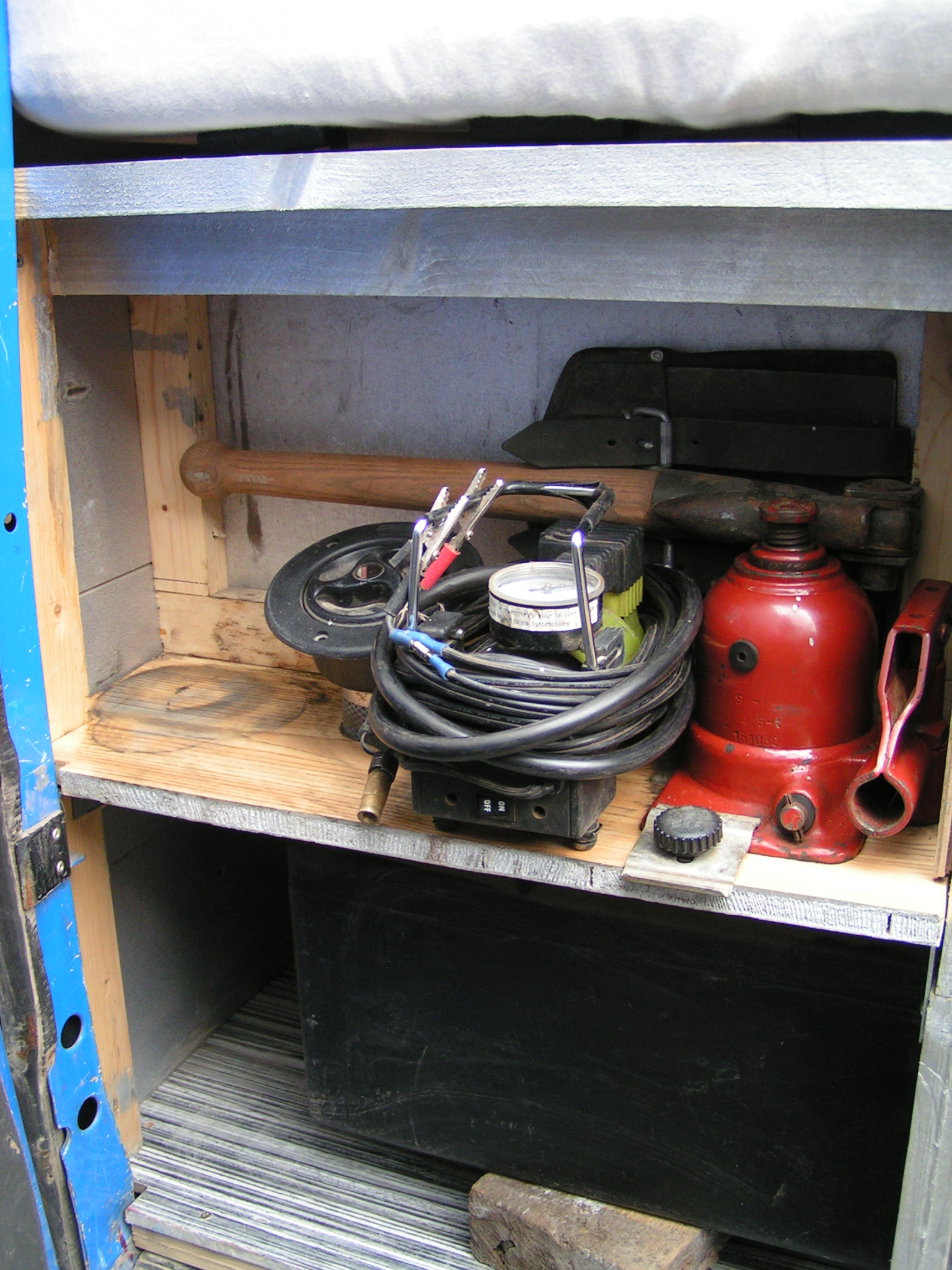

petit matos bien pratique on peut voir le reservoir de 80 litre d'eau en dessous

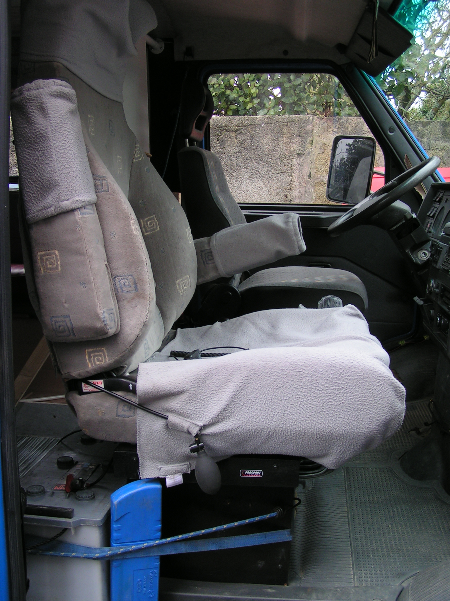

le siège de madame super confotable elle ne se plein plus de son dos<br />merci a serge
merci a serge

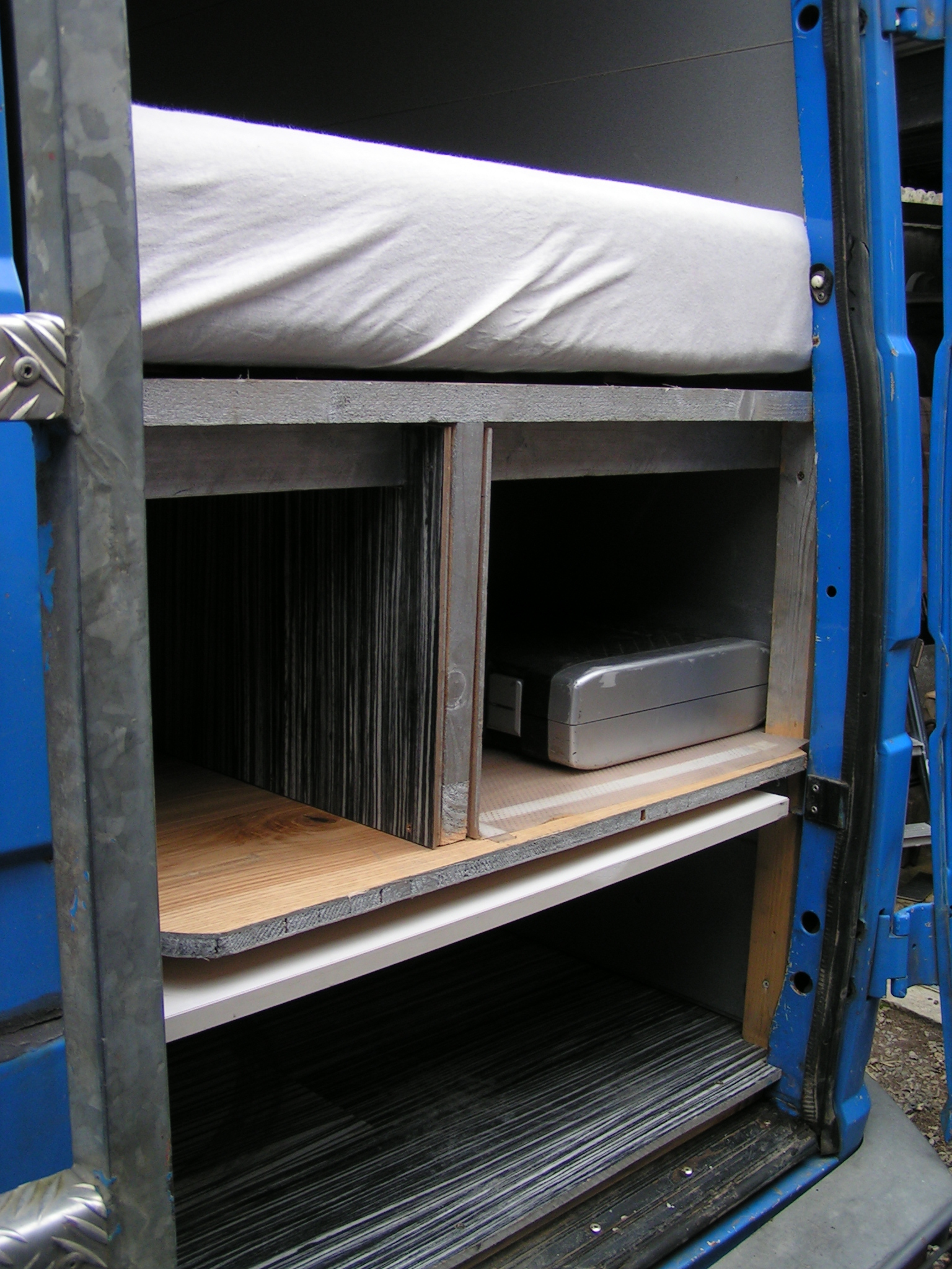

je n'en suis pas mécontent simple solide efficace et peu honnereux mais je vais tous repenser lors que je poserai ma réhausse car maintenant la famille va s'agrandir il faudra un lit en plus pour le petit

Message par gil »
Salut Philippe,
je viens de constater que ton lit est dans le sens de la largeur ou je me trompe, il y as à peu prés 1,70 m dans ce sens non?
C'est pas un peu juste car j'avais dans l'idée de le mettre dans ce sens mais je me suis posé la question du confort si on touche de partout.
Salutations Gil.
FAÏ TIRA
philippehj61
Facteur
Facteur
Messages : 216
Enregistré le : 16 janv. 2010 00:48
Message par philippehj61 »
salut gil
en tout cas pour moi et ma femme c'était pilpoils moi je mesure 1.71 m et ma femme est de plus petite taille
il faut dormir un peu en travers ou en chien de fusil ce qui est mon cas
la longueur du lit est bien de environ 1.70 on peu gagner environ 10 cm de plus suivant l'isolation moi j'ai mis epais car on fait beaucoup les pays du nord et on a pas encore de chauffage
de plus en le fermant comme j'ai fait il fait bien nuit encore le matin si on veut faire la grasse mat et ca garde bien la chaleur
