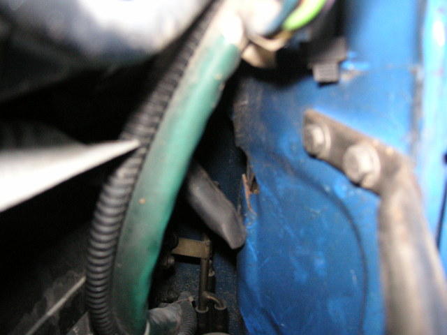

J'ai le désagrément d'observer que la tôle de ma cabine se coupe, derrière le bloc chauffage. La déchirure fait environ 25cm.
Mon concessionnaire n'a jamais vu ce problème, mais notre ami Troubadour a le même cas.
J'ai fait une photo mais elle n'est pas très éloquente; il faut démonter le groupe de chauffage pour mieux voir.
Qui aurait déjà eu ce problème ?

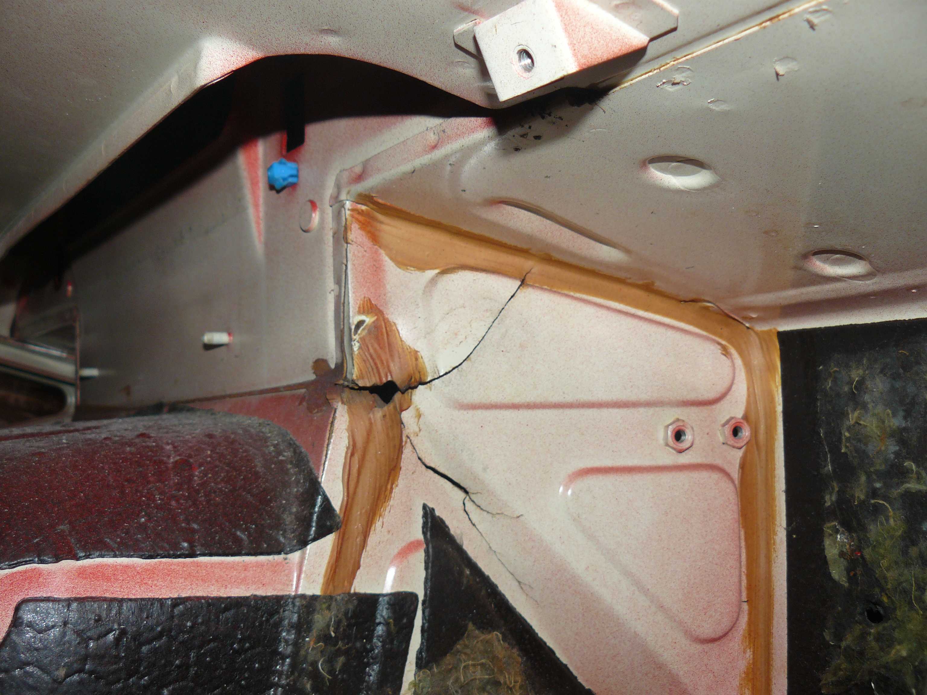

je remet ce sujet au goût du jour, puisque même si Clem n'est pas revenu avec des photos, Fred Trollito en a lui mise une de son fourgon qui, malgré un faible kilometrage, a la même maladie.
trollito25 a écrit :....j'ai remarqué une fissure sur le tablier sous la planche de bord,apparement un endroit ou la caisse travaille beaucoup,
Avez vous déjà remarqué celà sur vos vehicules :?: :?:
a+
download/file.php?id=34944&mode=view
geo
Ca va saigner
Ca va saigner
Messages : 1299
Re: Problémes de fissures de la caisse
Message par geo »
Ce pb à l'air reccurent sur l'iveco 4x4 on dirait
C'est une caisse autorportée le ziveco ? ou il y a un châssis ?
Une technique pour stopper (en attendant) la propagation viewtopic.php?f=2&t=5409&p=57637&hilit= ... eco#p57583
Après il faut voir l'ampleur effectivement
