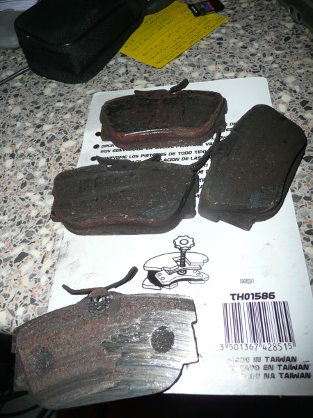

bon le verdict est tombé...s'il reste à peu près 6-7 mm de garniture sur les plaquettes ext...celle int n'en a plus du tout...
donc c'est commandé au midas du coin...le double de chez oscaro
mais au moins je les aurais dès demain matin
reste qu'il faut que je me procure un outillage adapté car ces foutus pistons ne veulent pas rentrer gentiment...me faut un écarteur pour libérer au moins une main pour les faire tourner

pour l'avoir déjà fait "avec les moyens du bord" je sais que c'est assez galère...
j'ai hésité devant ce model:
mais a 27 euros je trouvais ça abusé.. j'ai donc pris un model a 7 euros qui fait aussi bien l'affaire (genre serre joint comme tu dis steve
) tout en me laissant plus de place pour attraper le piston avec la multiprise pour le tourner... comme une fleur coté droit...beaucoup plus dur coté gauche..le soucis c'est qu'on a vite fait d'endommager le joint soufflet
par contre l'étrier coté gauche doit être grippé...vu que seul une plaquette sur les 4 est naze![Confused :?](./images/smilies/icon_confused.gif)

bon ça se confirme j'ai bien l''un des coulisseaux de grippé ce qui explique qu'une seule des plaquettes soit naze...
