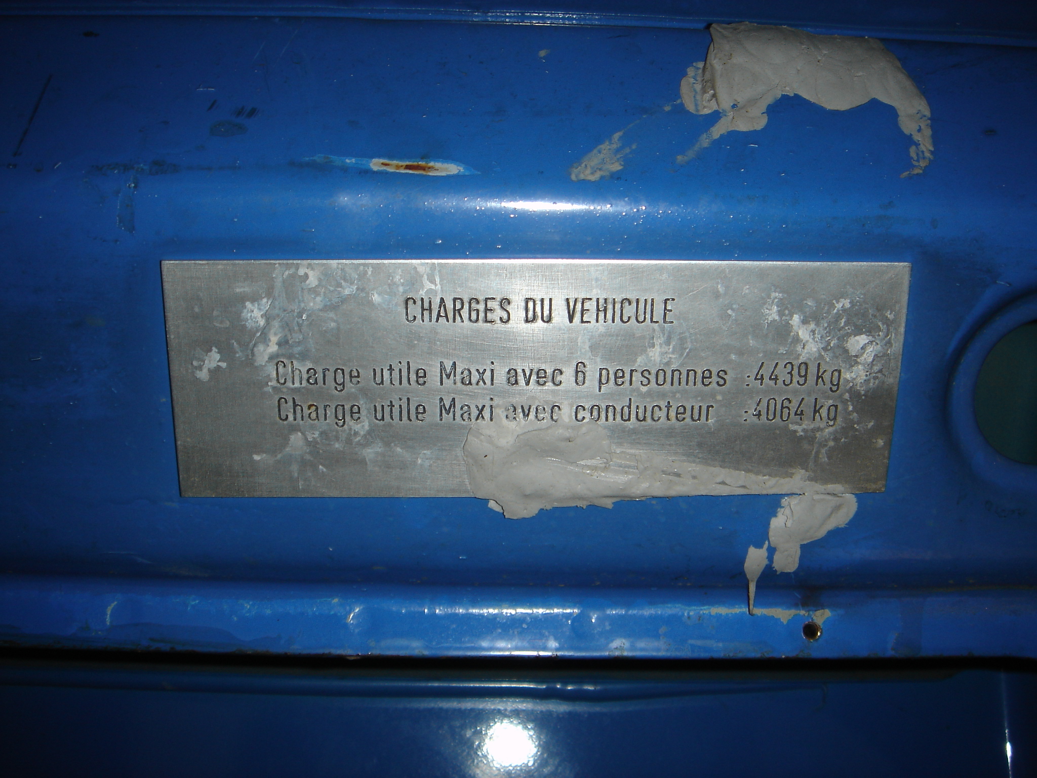

Quelqu'un peut me dire quel est le poids maximum que peut tracter un B en version PL svp?
J'ai regardé sur les plaques qui traînent encore ça et là dans mon fourgon et qui datent de sa vie en PL mais tout ce que j'ai trouvé c'est ça :
Mais si je ne me trompe pas il s'agit uniquement de la charge du B lui même et non avec une remorque non?
4t ça laisserait de la marge pour un aménagement en tous cas ^^
Ce que je veux savoir c'est ce que je pourrais tracter si mon B était en PL.
Merci d'avance

par Bruno Jordan
PTRA Poids total roulant autorisé => véhicule+ remorque
C'est marqué sur ta carte grise peut-être sous PTC (poids total en charge)

ptivert a écrit :t'as une plaque de tare, c'est noté dessus
Bruno Jordan a écrit :C'est marqué sur ta carte grise peut-être sous PTC (poids total en charge)
Salut, merci mais je vous demande ce que je pourrais tracter avec un B en
PL, le ptra et ptc de mon B je les connais ^^
J'aimerais savoir quel poids de remorque+charge un B
PL peut tracter, je veux connaître la capacité autorisée par Renault.

Cool c'est exactement ça qu'il me fallait merci
Et je viens de jeter un oeil à la plaque de tare du B
le Corsaire (ex-
Nessie) qui est en VL, ça donne :
PTC : 3,5t
PTRA : 6,5t
Donc j'ai ma réponse : peu importe qu'il soit en VL ou en PL, un B 4x4 peut tracter
3t.
C'est étonnant d'ailleurs qu'un B 4x4 puisse tracter moins qu'un 4x2 non?

je reviens sur la plaque que j'ai dans mon camion (visible dans le premier message de ce post), je n'ai pas capté quand je l'ai mise en ligne mais ce qui y est écrit est étrange non?
Charge Utile maxi avec 6 personnes : 4439kg
Charge Utile maxi avec conducteur : 4064Kg
Déjà je ne comprends pas comment il peut y avoir 4t de CU sur un B qui en pèse déjà 3 alors que son PTC en PL est de 4,5t
A moins que mon B ait été à 7,5t de PTC?
![Shocked :shock:](./images/smilies/icon_eek.gif)
Ca existe ça??
Et d'autre part je ne comprends pas pourquoi la plaque indique que plus on est nombreux dans le véhicule plus on a de CU
Ce serait un ancien B Air-France ou chaque passager peut venir avec ses 30kg?
Une idée là dessus?
