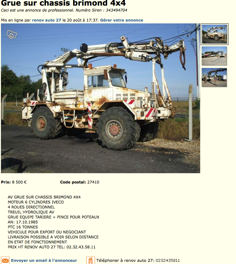

pas un ETR mais ça doit bien passer :shock:
http://www.leboncoin.fr/vi/63340112.htm?ca=12_s

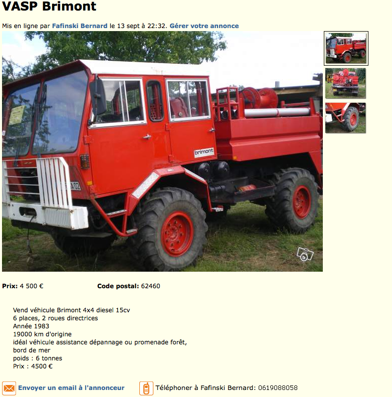

http://www.leboncoin.fr/vi/32965411.htm?ca=12_s
http://www.leboncoin.fr/vi/67096188.htm?ca=12_s
il a baissé depuis il est à 4000

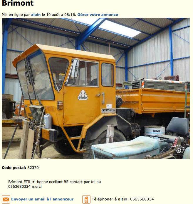

http://www.leboncoin.fr/vi/67798334.htm?ca=12_s

La grue est superbe :wink:

Les 2 ex-pompiers, ça fait un moment qu'ils sont à vendre.. celui du 62 pprends des € en + à chaque annonce.. :lol:

Bonsoir, c'est clair 10.000€ un brimont qu'il a dû au pire payer 1500€ aux domaines (encore je suis gentil :lol: ), c'est abuser :wink: :lol:

Ca c'est une VRAIE bonne affaire.... vous vous rendez compte, 2 ROUES DIRECTRICES !!!!, mais c'est trop top !!! IMagninez une seule roue directrice, ca doit moins bien marcher non?????
ok je sors !!!
