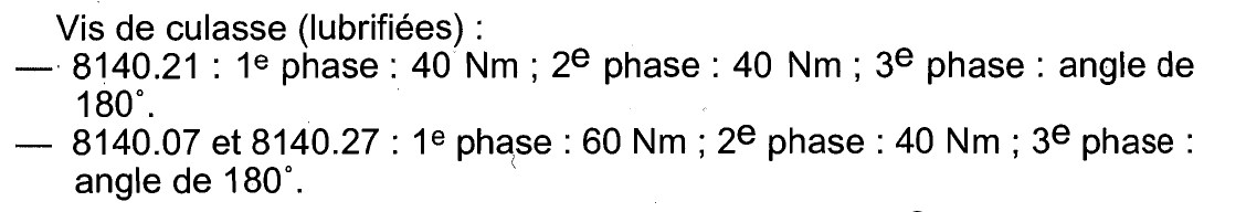

Pour la culasse le couple de serrage c'est combien ? J'ai des infos contradictoires donc je doute.

Pour la fumée bleu, ça peut être aussi un mauvais calage de l'injection (trop de retard)
Pour le serrage des vis de culasse, cela dépend du type moteur: Pour les moteurs 8140.07 ou 27, il y a une erreur pour la deuxième phase, c'est 60Nm
