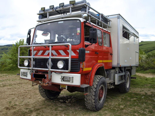

Je recherche des recommandations pour la fixation de ma galerie.
J'ai fait un plan à un soudeur qui va me la faire, mais niveau pattes de fixation je sèche un peu sur ce qui est le mieux...
On va faire une galerie dans ce genre :
Est-ce certains d'entre vous peuvent me montrer des photos/croquis de leurs fixations svp ? Quel matériaux, épaisseur... ?
Peut-être même que le propriétaire de ce camion est sur le forum :?:
Thks

Slt,
Je suis en cours de réflexion pour le miens , je pense ''copier '' STEPOVER pour l'AV.
Descente de la'' galerie par branche'' jusqu'au charnières de porte . Et pour l'arrière de la cabine, descendre jusque sous la cabine dans les angles, écrou a sertir par dessous.
Là, j'ai copié '' BigTitou '' ou '' ManaTruck'' .
Bon visionnage 😜

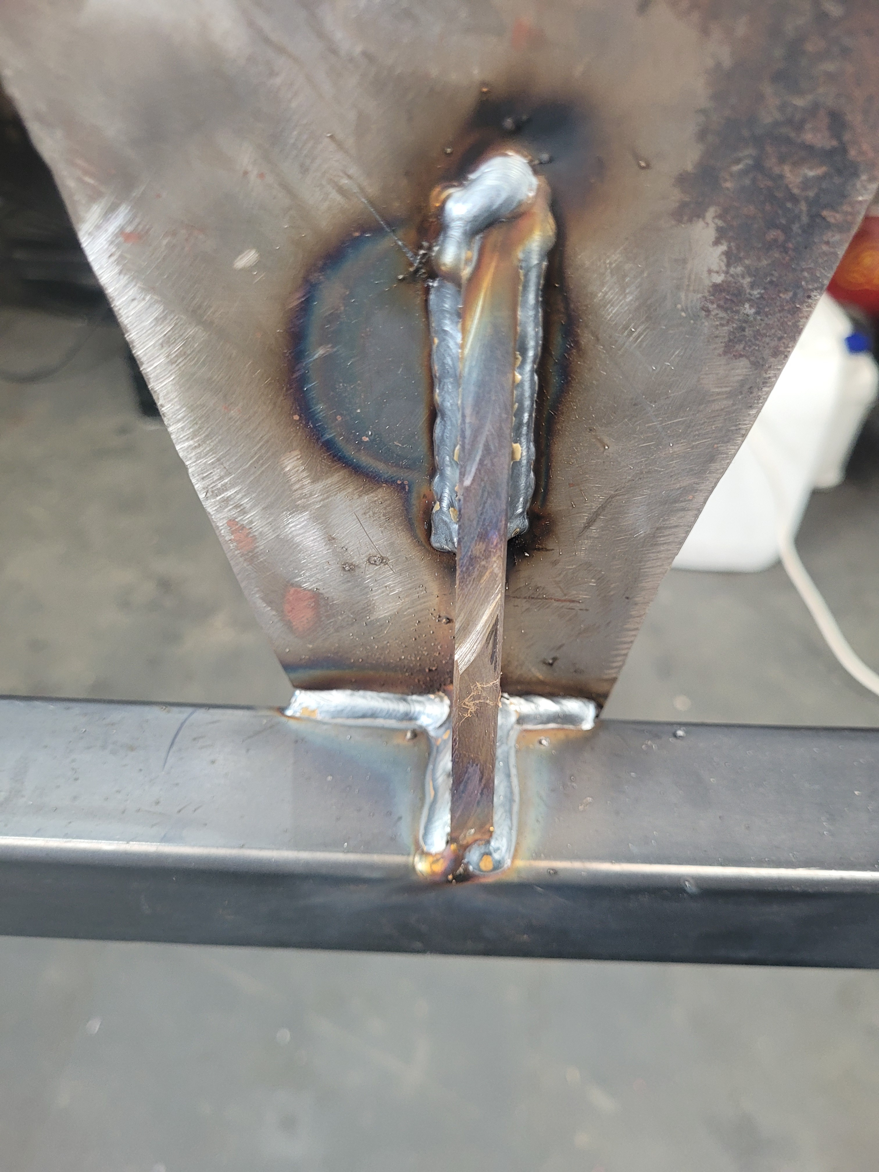

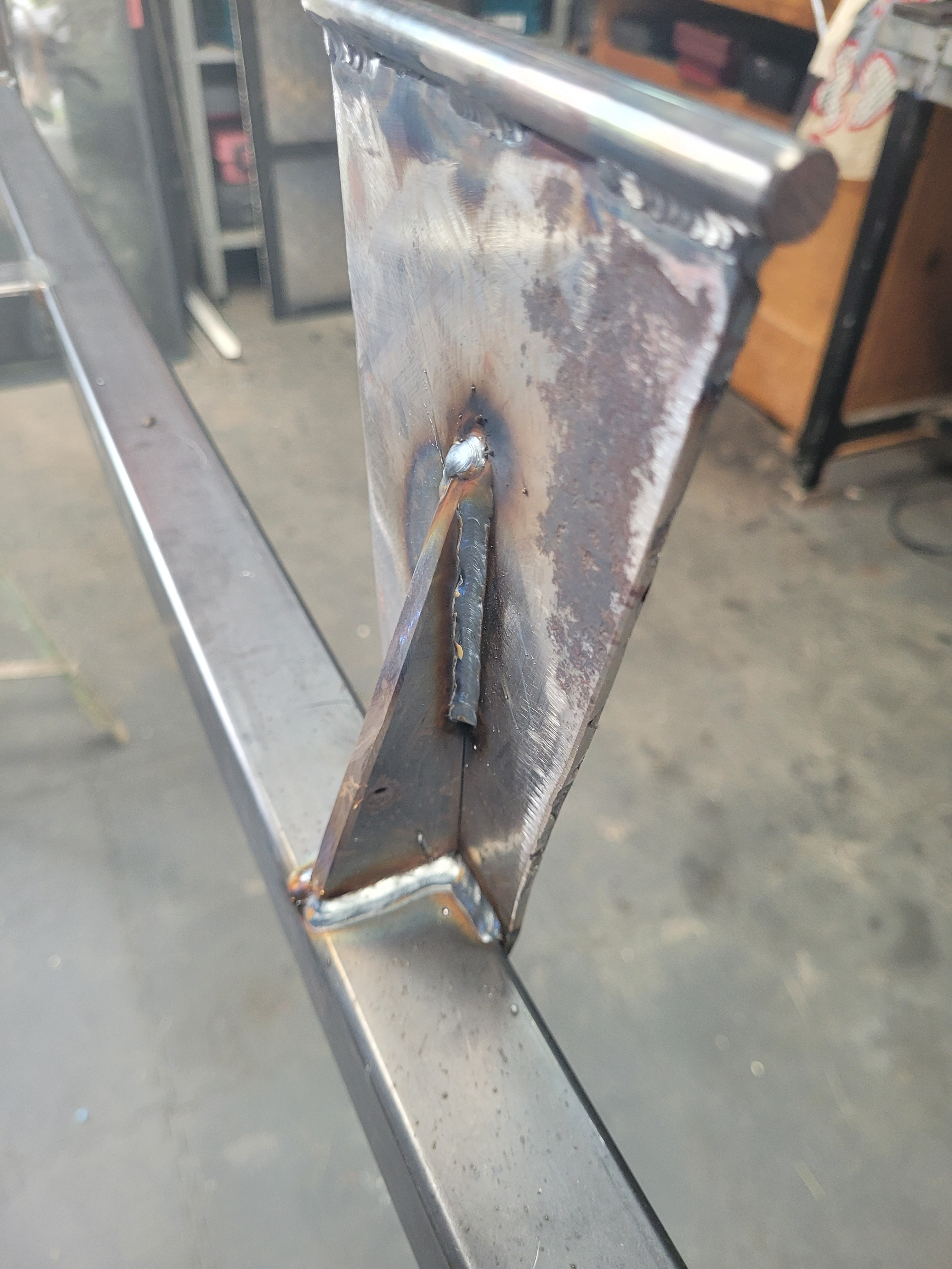

Sur une cabine courte, moi j'ai réparti le poids sur 7 points comme celui ci
La galerie est prévue pour recevoir la roue de secours
j'ai utilisé de l'acier de 5mm
L'équerrage aide à renforcer pour les mouvements latéraux
Et le tube cylindrique d'environ 15 cm réparti la charge dans la gouttière sans la cisailler...
Voilà pour ma contribution!!
