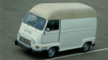

Moi ça m'a fait penser à ceci :
(Trouvée sur le site https://nuitsinsolites.com/img/chariot/)
Re: panneaux composite
Posté : 16 janv. 2023 08:27
par hippo
merci Denis pour le visuel c'est tout a fait ça, mais avec une coque polyester.

toujours sur la tendance roulotte...ici appliqué au pickup mais si l'idée vous tente (c'est le cas de le dire) une simple tente sur votre plateau fera l'affaire :oops: https://www.leboncoin.fr/offre/equipeme ... 2384389305
mais ça me donne envie de creuser la solution "igloo" ou plutôt tunnel en polyester un peu comme la cariole a velo plus haut
après tout, les réhausses de nos camions ne sont bien souvent qu'une simple coque fine de polyester..on est rassuré par le reste du fourgon qui est en tôle mais c'est plus psychologique qu'autre chose...
je suis francs je n'aime pas bien les chambre de toit en toile ou toute autre solution toile..mais être séparé de l'extérieur par 2mm de composite polyester ou 0.8mm de tôle...il n'y a pas beaucoup de différence a mon goût par contre. :roll:
