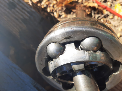

c'est parti pour un démontage pour faire le point sur ce qui ne va pas!
- Les coulisseaux étant soudé par la rouille j'ai sorti la meuleuse...
- et voilà l'état.
- le court en bon état.
- et le long un peu fatigué.
Je vais changer les joint spi (sauf ceux qui sont dans le pont)
et pour les roulements j'hésite (vu le prix) mais ça me ferait chier d'être obligé d'y revenir.
Au moins pour ceux du moyeux pour ne pas avoir à redéfaire l'écrou freiné.
Je suis en train de chercher les pièces. Je mettrais une liste avec les réf et site.
Pour les jhc, je vais à Marseille dans 15 jours chez cardan système 13 pour voir ce que l'on peut faire.
Si l'on réusine celui abimé avec des billes plus grosses, est ce que vous pensez que c'est nécessaire de faire les 2.
Pour ne pas avoir de déséquilibre.
A suivre.

par hippo
Lapin a écrit : ↑01 déc. 2022 17:10
ça ne me parait pas nécessaire,si son état ne le justifie pas, le principe reste "homocinetique" si on peut dire quelle que soit la taille des billes a mon avis, et quand bien même ton dif est là pour "équilibrer" le fait que les roues ne tournent jamais exactement a la même vitesse ..sauf en ligne droite ou quand on utilise le blocage de dif justement.
Re: joint homocinétique pont hurth et ce qu'il y a autour...
Posté : 03 déc. 2022 00:23
par Bruno Jordan
J'avais monté un cardan réusiné avec billes plus grosses sur mon Ivéco et aucun soucis de déséquilibre.

J'ai aussi refait mon pont avant il y a bientôt 2 ans avec remplacement de tous les roulements, joints, soufflets, roulements et reglage du différentiel, .. Pas facile de trouver les pièces en effet...
Mais tu trouve tout sur differents sites. Il n'y a en effet que les v-ring qui n'était pas tout à fait à la bonne côte. J'ai été obligé de prendre un peu plus petit en diamètre je crois.
Sinon, pour le bon diamètre, ils étaient trop haut et s'écrasent au serrage.
Il faut que je retrouve les differentes factures si tu veux. Ça servira toujours.
Pour la rectification du joint homocinetique, je pense qu'il n'y a aucun problème d'en rectifier qu'un seul.
