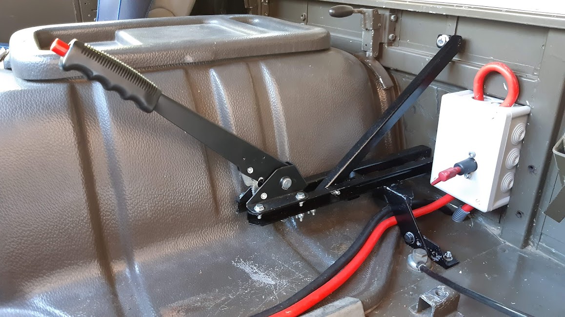

Et enfin une nouvelle commande de frein de parking car j'ai toujours trouvé la commande au tableau de bord peu efficace dès qu'on est en pente (malgré un réglage de la tension du câble à la préconisation) et peu fiable (le levier saute de temps en temps).
J'ai monté le nouveau levier en porte à faux et il ne gène pas la dépose du cache moteur.
Le support est fabriqué avec des profilés que j'avais en stock, j'ai fait au mieux avec ça.
Il est fixé en 3 points pour être bien rigide, il utilise 2 taraudages de 10 mm déjà présents sur le panneau arrière et peut facilement être déposé si nécessaire (pour l'accès aux carbus).
Le nouveau levier est standard, on le trouve facilement sur internet. La course du câble est d'environ 45 mm soit 2x moins que la course du mécanisme d'origine. Il faut donc réduire le bras de levier au niveau de la tringlerie arrière (photo 3).
Il donne plus de force pour serrer les mâchoires, la sensibilité est meilleure, il ne risque pas de sauter.
Pour les puristes qui trouveraient cette modification déplorable
La commande au tableau de bord reste opérationnelle car les 2 câbles sont indépendants.
En photos :
![Wink ;)](./images/smilies/icon_wink.gif)
En photos :
