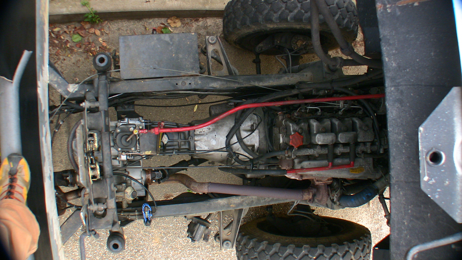

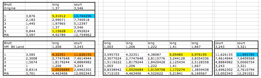

t'es dur Come, c'est légitime de se poser la question si le fait de prélever un moteur et boite de voiture pour monter ça sur un truc de 5t100 ne pose pas quelques problèmes de sous dimensionnement .
de même quand j'ai vu que mon brutt avec toute la meca d'un range je me suis dit qu'il devait être un peu a la peine pour tirer un engin pareil... surtout que j'avais aussi le transfert du range.
là on voit sur le doc juste au dessus que le transfert du brutt n'a pas un rapport de 1 non plus ce qui suffit pour moi à expliquer qu'on est pas non plus comme si il tirait une 505 de 5t ... (après il faudrait faire les ratios complets(couple conique taille des pneus...)
ici les rapports qui comparaient ceux du brutt d'origine et la meca de range montée dessus c'était pas forcément déconnant si on s'en tenait a ça,
mais comme je le disais encore sur un autre topic les sorties décalées du range vers le pont avant c'est plus ça qui rendait la greffe improbable comme on le voit sur l'angle de l'arbre avant vu du dessus...mais ici je sors du sujet.

hippo a écrit : 12 avr. 2024 21:01 t'es dur Come, c'est légitime de se poser la question si le fait de prélever un moteur et boite de voiture pour monter ça sur un truc de 5t100 ne pose pas quelques problèmes de sous dimensionnement .
ici les rapports qui comparaient ceux du brutt d'origine et la meca de range montée dessus c'était pas forcément déconnant si on s'en tenait a ça,rapports.jpg mais comme je le disais encore sur un autre topic les sorties décalées du range vers le pont avant c'est plus ça qui rendait la greffe improbable comme on le voit sur l'angle de l'arbre avant vu du dessus...mais ici je sors du sujet.range3.JPG
Hippo,
Si je comprends bien ta photo est la vue de dessus du moteur VM 692 dans un Brutt :mrgreen:
J'avais jamais vu, et là bizarrement un Swap OM 606 avec une boite de 4x4 Land Rover peut mériter un coup d'oeil.
Je dis cela, je ne dit rien. Mouhaha Mouhaha Mouhaha

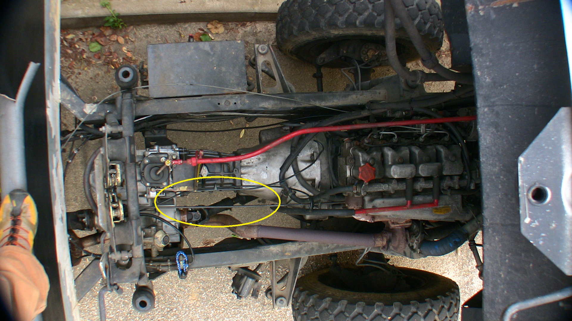

alors déjà je te rapelle que de ton propre aveux il y a un mois tu écrivais ceci viewtopic.php?p=222206#p222206
François M a écrit : 10 mars 2024 14:36 @ STF
Merci de confirmer mes propos :drinkingcheers:
Les VM ne sont pas intrinsèquement de mauvais moteurs mais ce sont des moteurs industriels qui aiment travailler à la bonne température.
Sur les 4x4 le moteur est en ligne et il y a un un défaut de refroidissement sur le cylindre proche de la cabine.
Je ne connais pas le BRUTT mais un Range se conduit "sur le couple".
Comment est le refroidissement du VM sur ce camion ?
tu ne peux donc pas être "surpris" de voir un montage qui n'éxistait que sur mon camion... sur un véhicule que tu ne connaissais pas il y a 1 mois.
et non ce n'est pas le VM 692 qui lui est le 6 cylindre monté sur le brutt 2 de Samuel ,viewtopic.php?p=222167#p222167 le miens n'avait que 4 cylindres 2.5 et provenait d'un range rover classique avec sa boite et son transfert... et sa sortie décallée a droite tandis que le pont avant est au centre sur un brutt. c'est le seul point que je soulignais,
dont on peut trouver les spec ici par exemple mais que tu connais déjà a priori https://www.landmag.fr/range-rover-bien ... diesel-vm/ le montage d'un moteur OM sur land n'a donc pas plus son a propos ici mais peu importe , peut être que cette photo servira a autre chose ailleurs un autre jour tu peux donc laisser tel quel.
