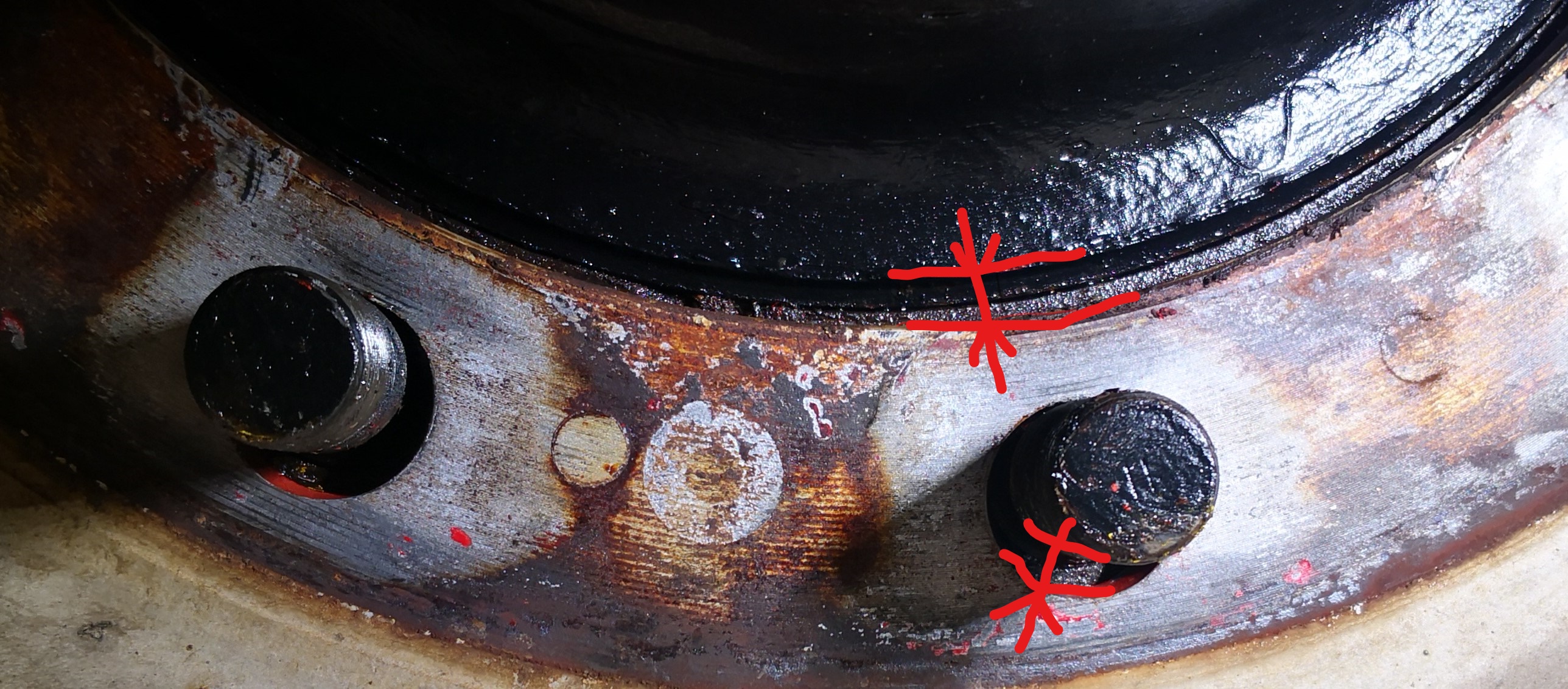

de ce que je comprend, lorsqu'il y avait cette cale alors la jante tombait d'ans l'épaulement du goujon (dans le petit diamètre du goujon)
voici une photo :
on voit que le goujon a un gros diamètre à ras le tambour donc la jante va être plus haute que sur les premières photos

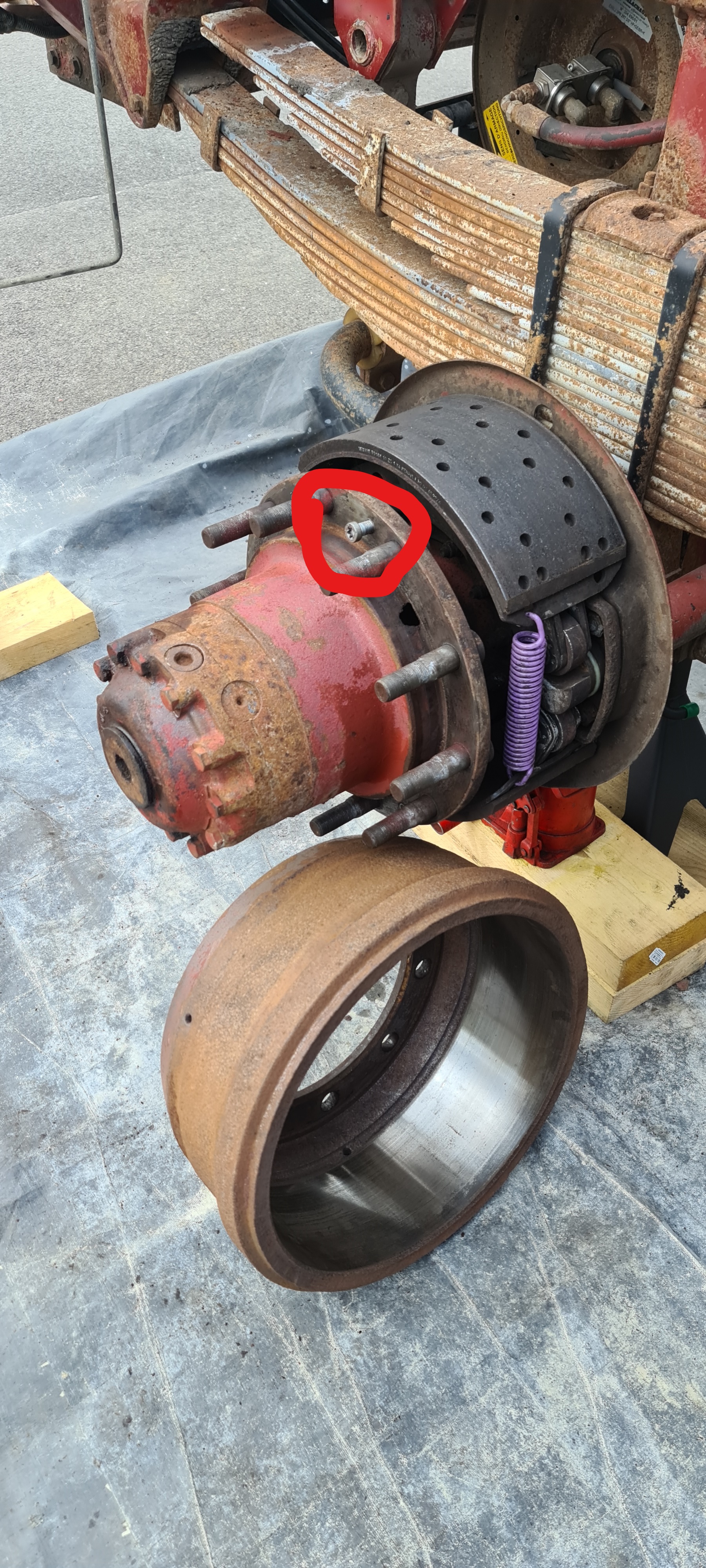

La on est sur les roues arrières la vis qui maintient le tambour est entourée en rouge, il y en a deux.
Si ton tambour est un peu sorti avec la roue il se peux qu'au remontage la roue ne soit pas bien sur le moyeux et donc qu'elle ne soit pas non plus sur la partie non filetée des gougeons.

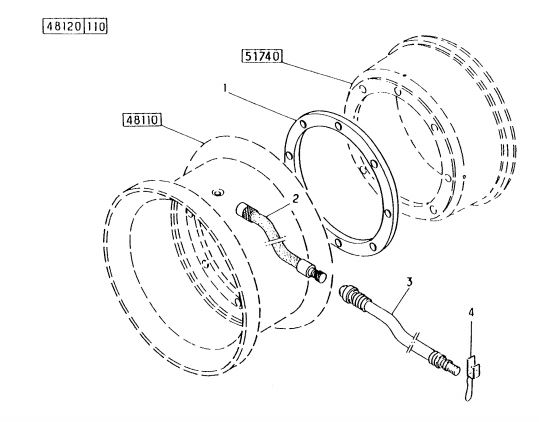

En jumelé, je suppose que tu n'avais pas d'entretoise? comme sur le schéma ci dessous:
Au passage on voit que le centrage de la roue ce fait sur le moyeu, les gougeons n'étant la que pour le serrage.
donc l'entretoise est peut ètre en cause?
