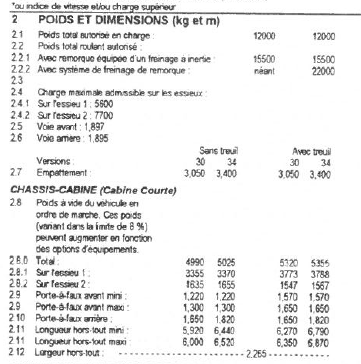

Bon, Renault Truck me prépare son devis, mais ce matin, j'avais un mail dans la BAL avec demande d'infos complémentaires.
Renault a besoin, pour valider le changement d'empattement (ça, ça m'étonne puisque standard du BCA234) et l'augmentation du PAF AR (ça c'est plus logique), d'un plan avec la cellule montée sur la châssis avec cotation et répartition des masses, et charge par essieux.
Sauf que ces éléments, on les a une fois que les choix techniques sont figés, et la conception bien avancée au moins sur le papier, et plutôt avant de se présenter à la RTI.
Il leur faut ça.... rapidement... disons fin de semaine :102: Et je ne sais même pas combien pèse mon châssis cabine vu que je ne l'ai pas encore totalement déshabillé.
Je sais juste que je m'oriente vers un M210 simple cabine de 3.40 d'empattement avec une cellule de 5.00 si le PAF AR est accepté.
Disons LxlxH de 5.00x2.45x2.20 grosso-modo. Je crois que ça correspond à celui de Fab38 :roll:
Après leur avoir expliqué que je n'était pas en mesure de leur transmettre ces éléments pour vendredi... j'ai suggéré de me rapprocher des constructeurs amateurs ayant réalisé un aménagement proche et collecter leur données pour en faire une synthèse qui tient la route.
Alors voilà, je suis à l'écoute des infos, bilans masse, plans cotés.... tout ce qui pourra me servir à instruire un début de dossier.
Nous avons eu un discours assez constructif, ce devrait le faire.
D'avance merci pour le partage de vos infos ! :amuseordi:
Apéritif offert à ceux qui veulent pousser vers la côte atlantique :drinkingcheers: Thks Thks Thks

Bas tu as plusieurs solutions:
1- tu trouves une personne qui a le même camion que ton projet finale et il te donne les informations
2- tu te met sur ton ordinateur et avec des recherches un peu poussé sur le net, tu peux trouver tout ce qu'il te faut
3- tu vends ton M210 comme ton ancien camion et tu en trouve un avec déjà un châssis en 3.4 ( pas si rare que ca )
Ce qu'ils veulent, c'est étudier le type de modifications qu'ils vont devoir réaliser en fonction de votre projet.
Ils n'ont pas forcement besoin du résultat exacte que tu vas faire .... tu peux toujours faire ce que tu veux après ( avec un risque en cas d'accidents qu'il regarde dans les archives ...)
A savoir qu'un châssis coupè et soudé est toujours moins solide qu'un châssis d'origine fouet

Salut Loik,
pour le plan et tout le reste...
tu pars du PTAC max de ton CAM... 12T ?
la répartition des masse du porteur à vide est inscrite sur le BR... châssis cabine.... et poids par essieux...( 5355Kg avec treuil)
pour la caisse... tu comptes pour arriver pas trop loin de ton PTAC je pense qu'avec 5 tonnes tu es à l'abris avec une répartition non uniforme ou pas...
Avec cela il te reste 1 tonne de disponible...
Pour la répartition, il faut savoir comment ta caisse sera placée... 3.4 + 2/3*3.4 - 0.54 = 5.12
Donc 5.12 (W) sont centre de gravité est disons 2.5 m. il se trouvera à .054 +2.50 de l'axe de la roue avant. soit 3.04 m. Ou 0.36 m de la roue arrière.
tu choisis, pour une caisse de 5 mètres une fixation par losange, c'est le mieux pour les caisses > 4.5m...
1 point central qui se trouve sur l'axe de la roue arrière (à mon avis) et qui se retrouvera en arrière du centre de gravité de la caisse (si répartition uniforme) plus un pivot avant et un arrière.
Pour le calcul des masses sur les points d'ancrage de la caisse... (c'est là que je ne me rappelle plus du fait que les points de fixations de la cellule ne sont pas équidistant de son centre de gravité...) mais pour résumer :
EDIT un centre de gravité de la caisse à 3.4 moins 0.36 de l'axe de l'essieu avant soit 3.04. FIN EDIT
un point de fixation sur l'axe des roues arrières à 3.4 m
un pivot avant à environ 2.3 du centre de gravite de la caisse ou 0.54 + 0.2 de l'axe avant pour un caisse de 5.0m
un pivot arrière à environ 3.4 + 2 de l'axe avant.
(j'essaie de retrouver les calculs)
Sinon, avec une répartition uniforme et des des fixations équidistantes voici le tableau des répartitions

Je viens de voir que j'ai laissé passer des erreurs...
Pour les roues de secours ... 2 * 140Kg donc 280 et non 650...
il y a une erreur donc avec le point central ou le centre de gravité de la caisse.. il faut que je retrouve la méthode pour modifier le calcul, mais dans l'ensemble cela ne changera pas la répartition des masse dans son ensemble de beaucoup. On parles de 150-200Kg de plus ou de moins dans les répartitions sur les essieux.
j'essaie de reprendre les calcul dans le journée...

Bon, j'ai joué un peu avec Autocad. Pas pris le temps de me mettre à Sketchup encore... ça me parait être une usine à gaz, ce que beaucoup diront d'Autocad... :twisted:
Vite fait j'ai préparé un document synthétique accompagné d'une note avec quelques explications et calculs. J'essaie de mettre les deux pdf ci-dessous.
J'espère que cela leur conviendra, sinon je modifierai.
Merci pour vos conseils, je vous tiens au courant.
Projet modification M210.pdf
(45.5 Kio) Téléchargé 526 fois
calcul des masses M210.pdf
(509.08 Kio) Téléchargé 504 fois

Bonjour Loïk , je trouve le plan d'ensemble bien expliqué .Bon travail :thumbup: Je ne vois pas ce qu'il faut de plus .
Re: GARFIELD le M210, sa transformation...
Posté : 18 juin 2021 11:09
par xavier-64
Salut Loik,
bien !! :thumbup:
De ce que je sais des répartitions des charges et certificats de carrossage, le calcul doit arriver au PTAC max du cam.
12T dans ton cas.
Donc tu as 2 options :
- tu augmentes la masse de la cellule.
- tu ajoutes une ligne comme le font certains constructeurs carrossiers avec masse disponible. (1270Kg dans ton cas, distance 3.15)
