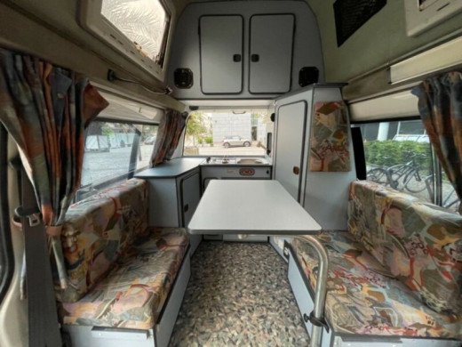

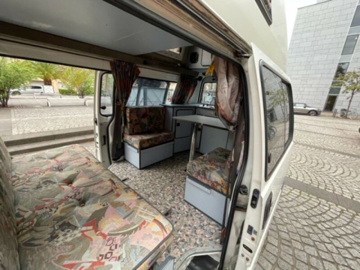

Hello oui, j'ai même 3 L300, mon tout premier que je trimballe depuis près de 15 ans, un 2wd essence 2.4 CLR qui a gentiment 250.000km avec rien d'autre que de l'entretien courant et ne m'a jamais laissé en rade.
Le 2.5TD 4x4 court bleu (278.000km) que j'ai acheté en mai, qui est déjà un peu équipé mais a besoin d'un peu de soin.
Et le long blanc (187.000km) que j'ai acheté en septembre et que je vais commencer à préparer cet hiver.
Je vis en Suisse où ils sont un peu plus nombreux qu'en France. Le L1H2 est déjà rare, mais avoir dégoté un L2H2 c'est carrément un coup de chance, c'est le premier que je vois passer en 4x4 en 15 ans que je scrute les annonces.
Y a moyen de faire un truc sympa dans le volume du blanc

Tu fais un élevage ? :mrgreen:
Merci pour les photos ;)
Je ne pensais pas regarder du côté suisse, genre pas dans l'Europe (je suis en Belgique), donc j'ai un a priori sur les complications administratives que ça peut engendrer. Après, 16 annonces pour des L300 sur carforyou.ch, ça fait réfléchir. D'autant que c'est presque moins cher qu'en Allemagne.
Tu conseilles quel(s) site(s) pour chercher un véhicule en Suisse ?
(je pense que je n'avais même jamais vu de L2 en L300, en fait, je ne savais même pas que ça existait !)
