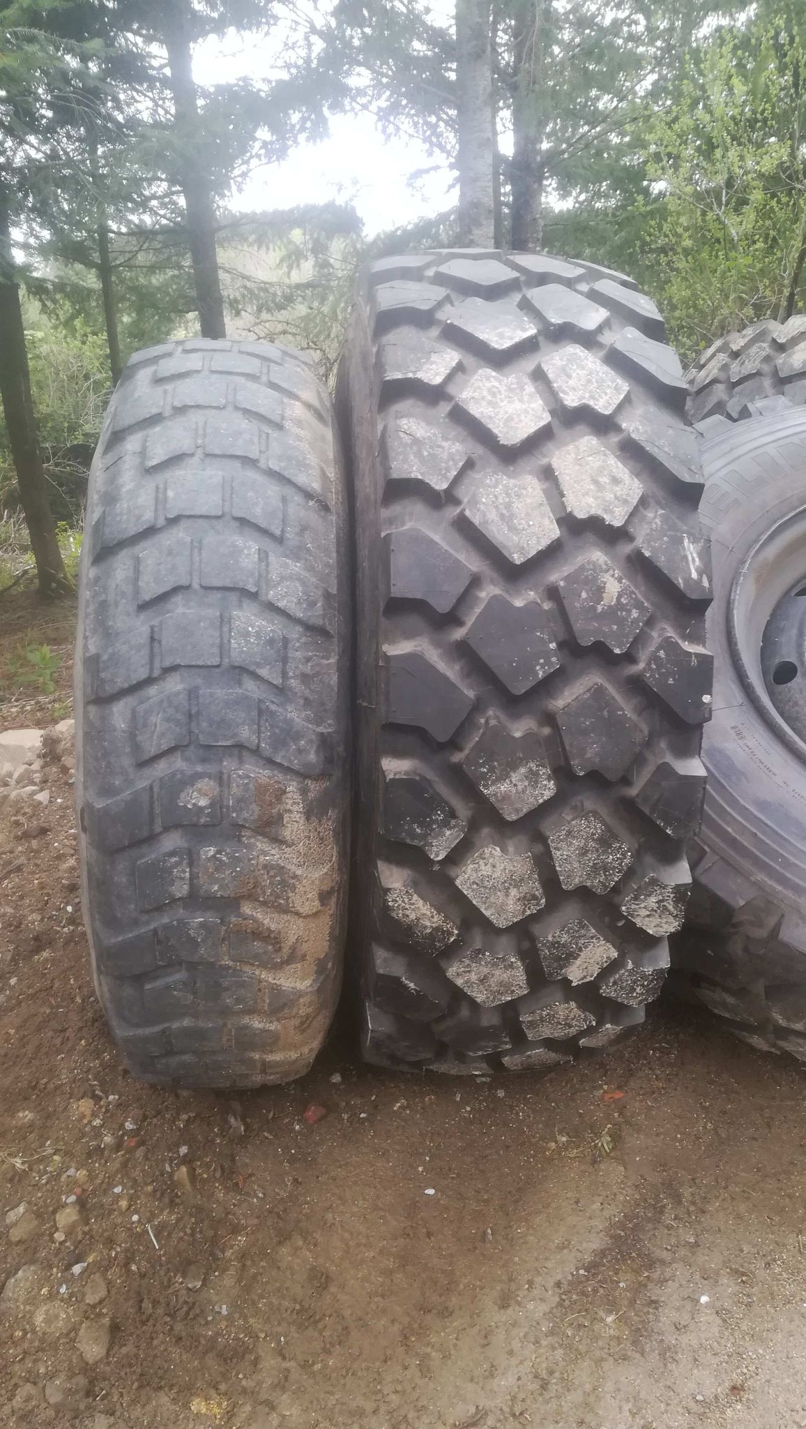

J'ai regardé mes roues .... Si je fais le montage ça va vraiment être un big foot le petit Tépette
Les roues que j'ai ce sont des 335/80R20 , équivalent en dimensions des 12.5R20 .
Par contre je pense que je suis bon pour trouver d'autres jantes . Entre celle du Tépette et celles de TRM2000 j'ai 4 centimétres de moins en largeur de jantes .
Sa risque d’être un peu trop pincé non ?
A coté pour comparé j'ai fais une photo cote à cote avec un des 10.5R20 du TP3

Les demi arbre de roue vont vraiment adorés!
... à mon avis ça va frotter de partout ... tourner le volant est déjà compliqué (sans DA) alors là c’est presque mission impossible ...
c'est vraiment dommage car tes 12,5 sont magnifique et valent une fortune ... peut être que tu peux proposer un échange on ne sais jamais

J'ai abandonné l'idée, comme tu dis ça va être emmerde sur emmerdes....
J'essaye de vendre les roues mais pour le moment je ne trouve pas preneur...
