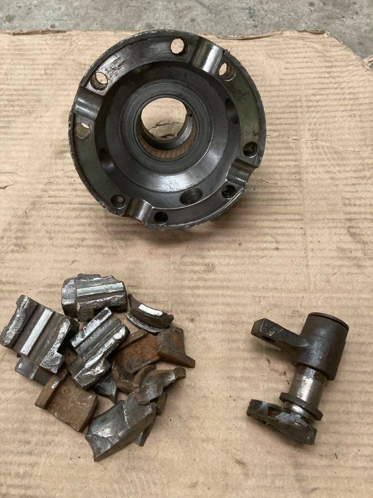

En gros le pont que j'ai récupéré, les mecs on activé le bloc diff véhicule en marche. Donc le crabo à tout explosé à l'intérieur.
Voila l'état des pièces qu'il me reste. Il n'y a pas grand chose à récupérer:
Je n'ai pas eu le temps de regarder plus en détail.

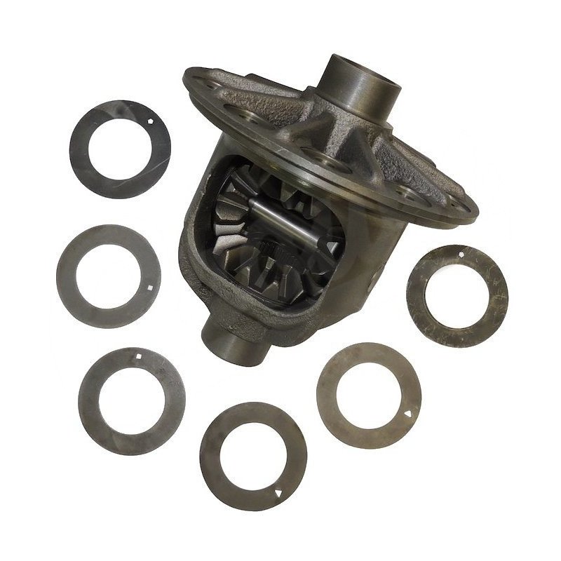

alors je recherche le boitier de différentiel qui ressemble à ça, c'est pas du tout le bon modele mais ça y ressemble
Même si il est HS, c'est pas grave car je ne veux récupérer que la partie de droite qui a les mêmes cannelures sur le planétaire et les 3 dents du blocage
Plus les morceaux du crabot et l'axe de commande qui est tout explosé sur le tien.

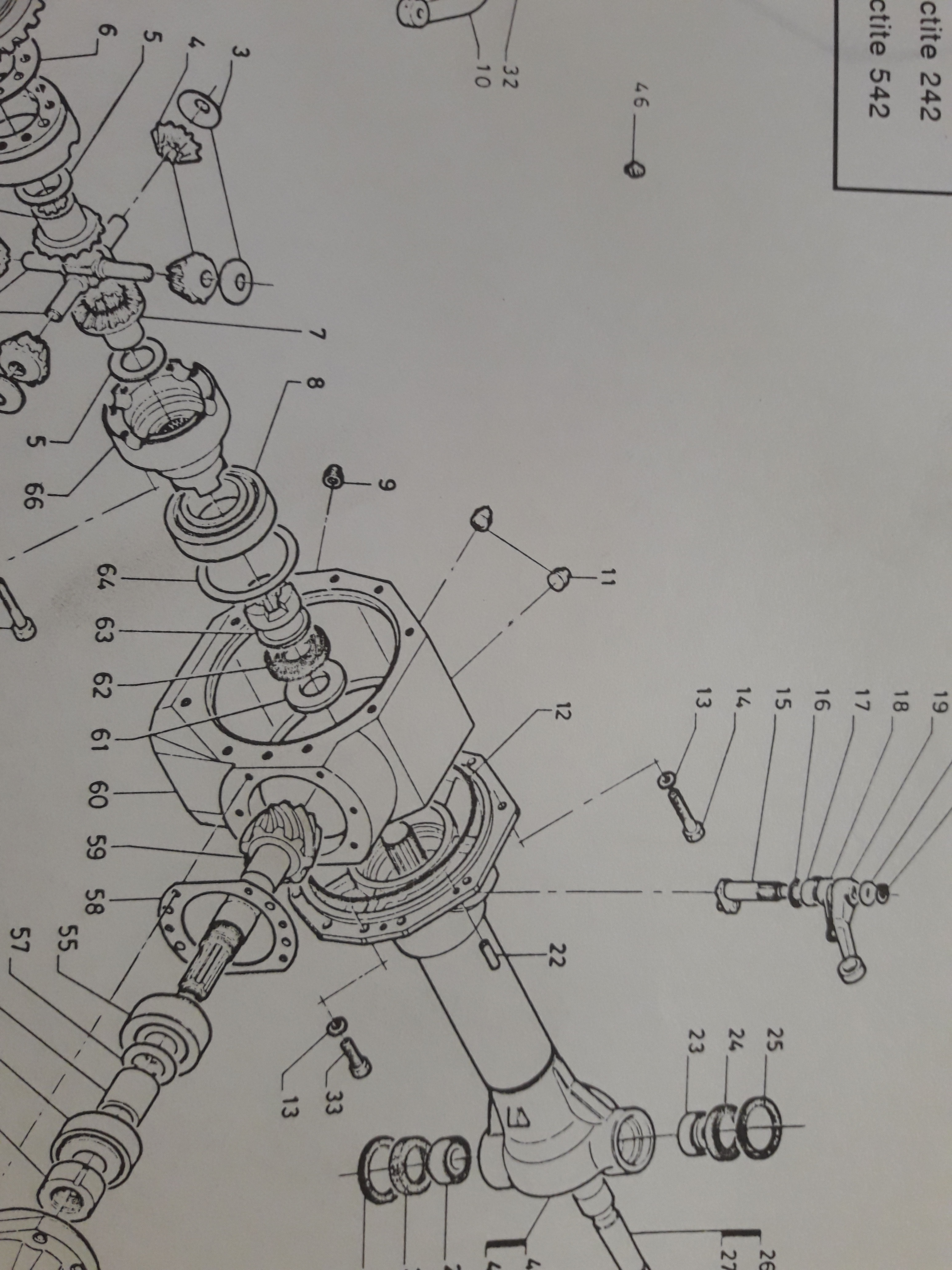

Avec tout ça, je pourrais en refabriquer un. on le voit bien sur cette photo:
Aussi sur cette vue, les numéros 7 et 66 + les pièces cassées N°63 et de 15 à 19

J'ai eu le temps de tout démonter voila ce que j'ai récupéré:
Dis moi si c'est OK pour toi.

Je pensais en fait à 2 solutions:
* soit refabriquer complètement le crabot avec les dimensions du tiens qui est explosé
* soit de recuperer une partie du boitier de differentiel + le planetaire, les souder ensemble et faire tourner / rectifier le tout.
Je vais donc prendre la première solution ;)
