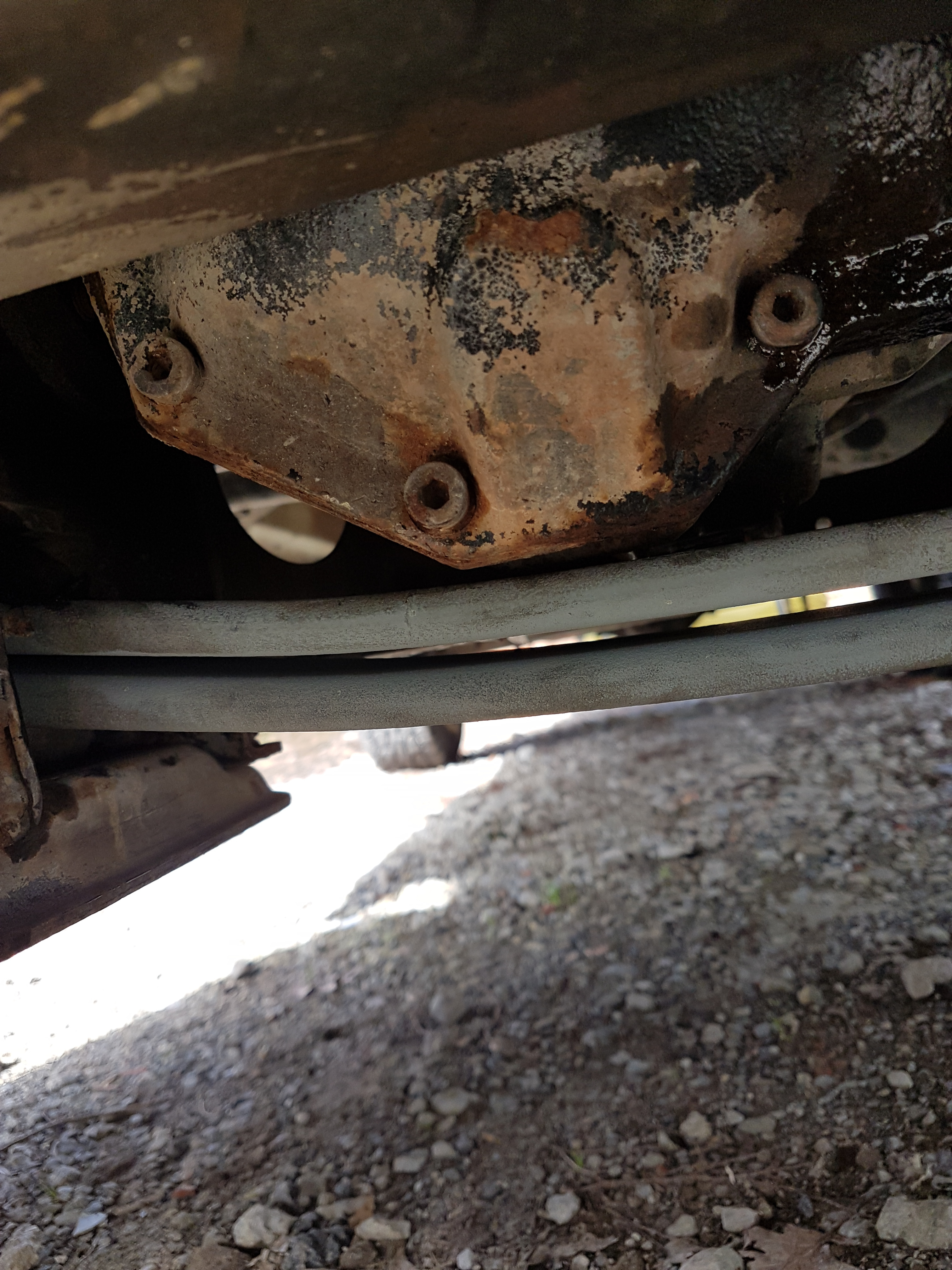

je pense que les butées sont pas d'origine et vu qu'elles ont bien souffert je vais les remplacer..

Elles sont vraiment bizarres ces butées et clairement pas d'origine.
Normalement elles ne devraient pas être en contact avec les enclumes surtout après montage de lames neuves .
Je n'ai pas sous la main toutes les mesures que j'avais fait mais de de mémoire il devrait y avoir un jeu de l'ordre de 20 à 30 mm lorsque le véhicule est au repos.
Ce Sprinter a peut-être déjà eu une existence chargée

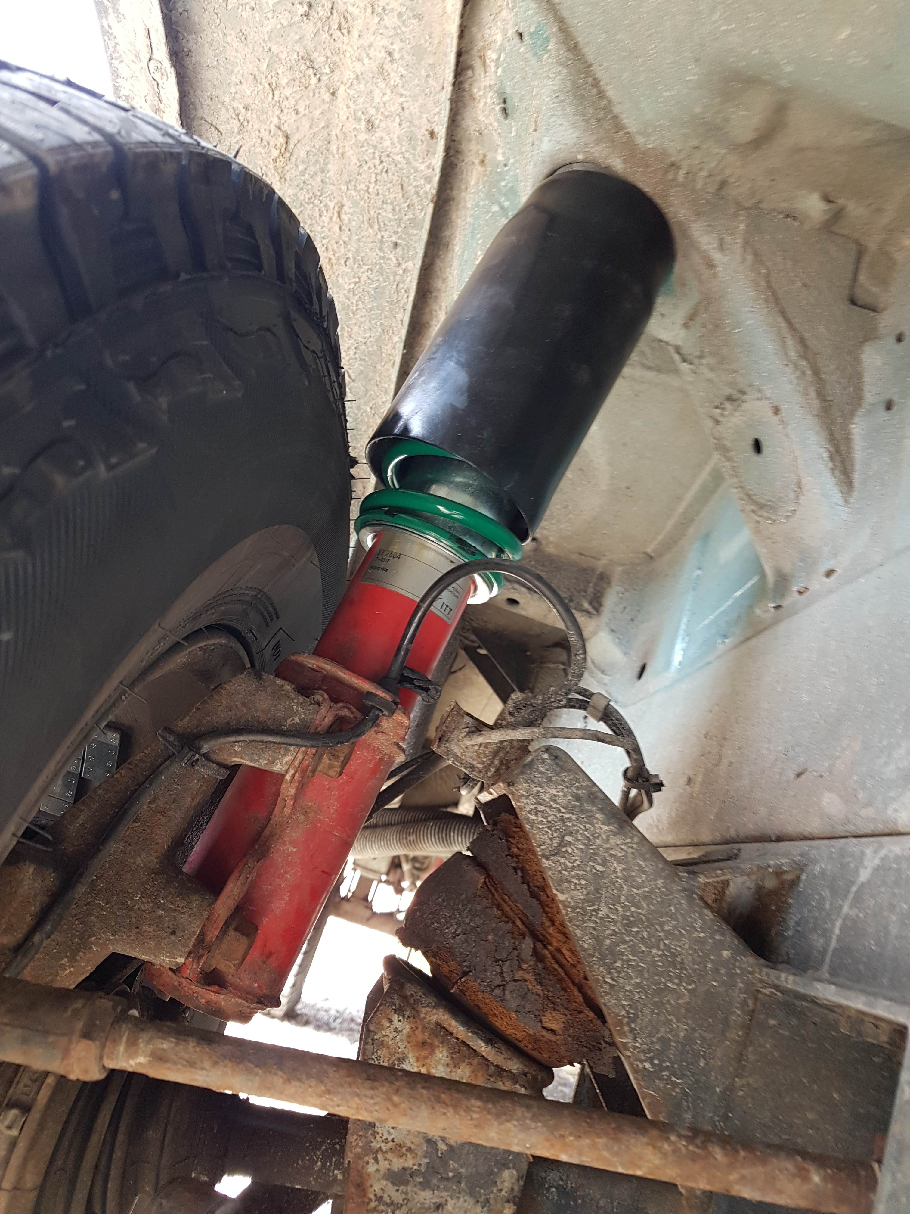

Par ailleurs j'ai l'impression, mais peut-être est ce la photo que le jeu entre ressort additionnel ainsi que le cache ressort et le pneu est très réduit .
As tu mesuré et avec quel type de pneus ?

d'accord avec zebulon54 , il devrait y avoir du jeu entre la butée et l'enclume , sinon aucun confort et destruction mécanique en vue , pas de confort et effet balançoire accentué ... Ca ira bien pour l'autoroute , mais pas du tout en tout terrain .
C'est bizarre pour le moins !
Bye .

Quelque chose cloche entre ta photo et celle de Zebulon ci dessous;
Je rejoins les copains, Pas de jeux aux butées, impossible de rouler comme ça, as tu fait des essais?
Tu étais en compression à l’aide d’un cric ou autre lors de la photo?

Bonjourzebulon54 a écrit : 04 mars 2021 18:19 Rebonjour
entre le cache ressort et le pneus il reste 13mm,les pneus sont des 265 75 16..

je suis sur un sol pas trés plat..je vais refaire des photos sur un sol de meilleure qualité..kaya29 a écrit : 04 mars 2021 21:38 Quelque chose cloche entre ta photo et celle de Zebulon ci dessous;
J'ai roulé avec de puis le montage et rien ne paraît négatif.. pas de bruit un bon amortissement..
je vais lui faire refaire une géométrie la semaine prochaine.

je me suis mis sur un sol plat et c'est à peu prés pareil.
je suis passé chez Mercedes et j'ai commander des nouvelles nuitées pour 54.00 euros la paires.
par contre je trouve que mes roues rentre beaucoup du bas...mais sur mon Iveco c'est à peu prés la même chose,c'est peut être normal

apparemment je n'ai pas le même modéle d'enclume ni du support butée que Zébulon et Benjamin

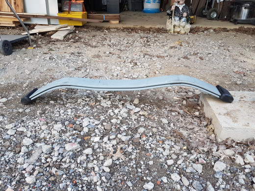

As tu une photo de tes nouvelles lames avant montage ?
A mon avis, ton problème de carrossage ‘’ angle formé entre la verticale et le plan de la roue, vue de face ’’ est en lien avec le fait que tu soit en butée à plat...il y a un problème quelque part mais ou?
