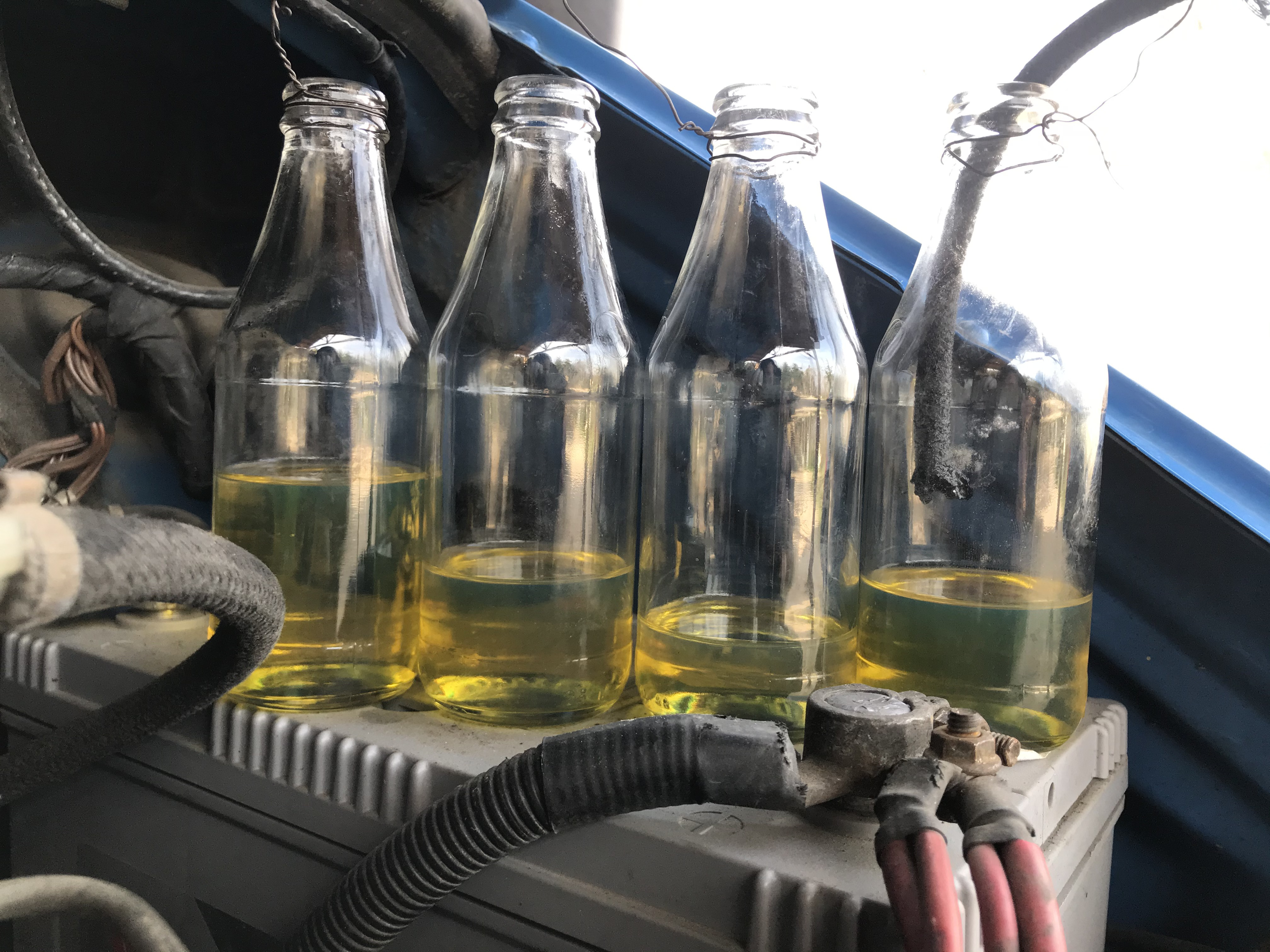

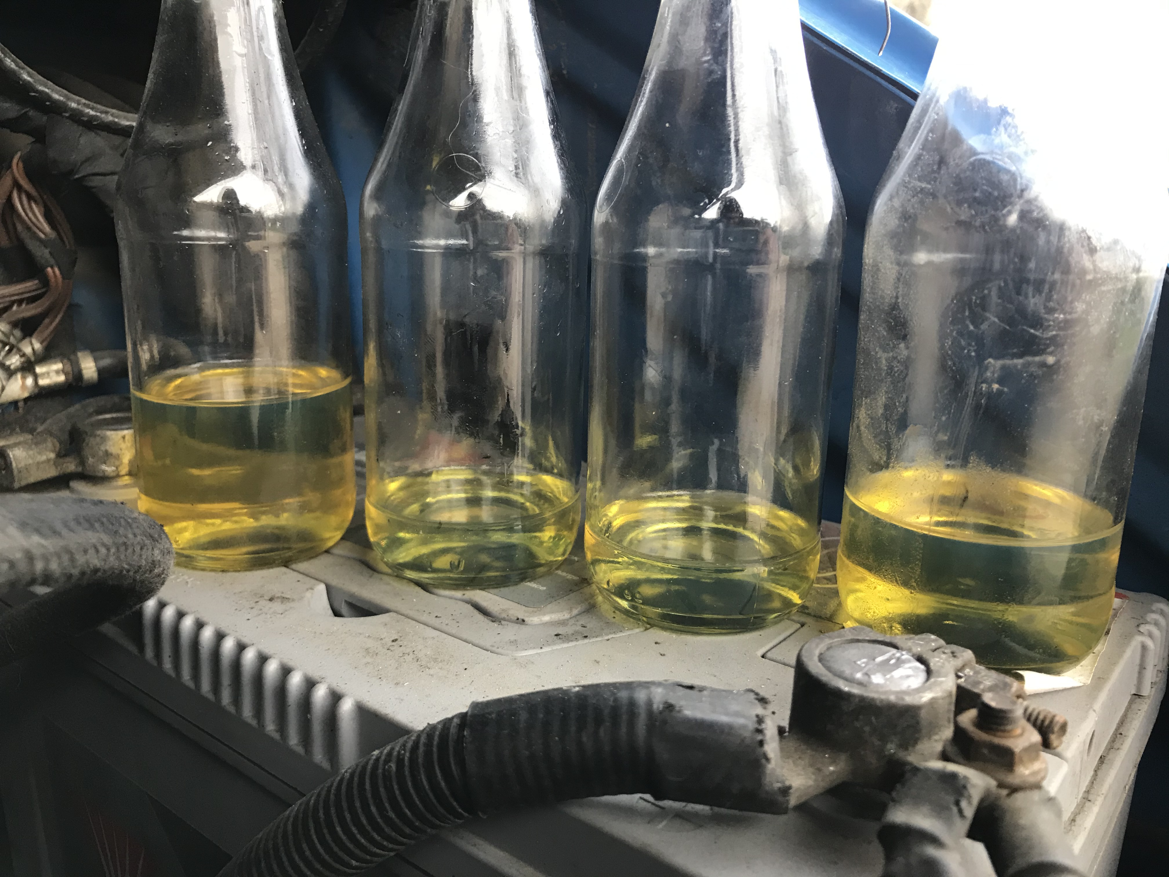

Re: [résolu, à priori] Problème démarrage, désamorçage ? non, injecteur
Salut à tous,
alors j'ai refait le test retour injecteur que j'avais fait un peu vite je pense. Bref, l'essai sur 3 cylindres + une histoire que NH3 m'a raconté m'a confirmé dans mon diag. NH3 m'a envoyé un injecteur de ML qu'il avait en réserve, je l'ai monté (super facile, l'injecteur était bien graissé et je l'ai sorti sans souci) et le Sprinter démarre bien maintenant.
J'ai refait le test de retour de fuite pour voir ce que valait ce nouvel injecteur... il pisse autant... mais n'empêche pas le démarrage. Je vais réviser les deux injecteurs qui fuient le plus et peut-être avant tester un nettoyant injecteur que j'ai utilisé sur ma clio : les retours de fuite m'ont semblé meilleur après. Je confirmerai sur le sprinter vu que j'ai fait les tests plus rigoureusement.
voici les résultats en photo :
1er test avec injecteur défectueux : 2ème test avec le "nouvel" injecteur" Merci à tous et particulièrement à NH3 (qui à eu un problème d'injecteur, Mercedes a mis 3 semaines à trouver la panne, avec changement de la pompe à injection (2000€) pour rien. A la fin ils ont arrêté de facturer les heures, ils avaient trop honte. Ils ont fini par trouver en faisant... un test de retour de fuite !!! Mais NH3 nous racontera mieux que ça.
Sprinter 311 cdi 4x4 2005
J'avoue ne pas tout bien comprendre : les injecteurs qui sont "OK" renvoient beaucoup de gazole dans les bouteilles alors que les "pas bons" n'en renvoient que peu... ?
Cela voudrait dire que si le volume délivré à chaque injecteur est le même alors les fautifs "laissent trop passer" (sous forme liquide ? vaporisée ?)... c'est ça ?
Merci d'éclairer ma lanterne pour mes futurs essais
(peut-être que) les injecteurs malades ne laissent pas passer assez de carburant pour permettre un bon fonctionnement, du coup le retour est également + faible..
Je penserais qu'au contraire, ce qui sort des tuyaux de retour, c'est le "trop plein", ce qui n'a pas pu passer au travers de l'injecteur...?
Plus le retour est important, moins bon est l’injecteur. En fait le pire est celui qui a le plus de gasoil dans la bouteille. Les deux meilleurs sont le 2 et le 3 sur le premier test (ceux du milieu), ce qui est bizarre c’est que lors du deuxième test le retour n’est pas identique sur ces deux injecteurs...que je n’ai pas changés. Il y a sans doute un truc qui m’échappe.
Après je n’ai toujours pas compris pourquoi les injecteurs fatigués ont plus de retour...
j’imagine que dans mon cas si le retour est important, c’est qu’il y a fuite de pression, d’où le démarrage difficile. A confirmer !
Il y a plein de tutoriels sur le test du retour de fuite. Je pense qu’on peut trouver l’explication en cherchant
Voilà ce que j’ai trouvé :
« + de 30% de fuite sur le retour d'un injecteur ne peut provenir que d'une défaillance d'étanchéité de la valve de commande. A savoir aussi, que si le débit de retour est trop important, la pression minimale du rail autorisant le pilotage injecteur ne sera pas atteinte et le moteur par conséquence ne démarrera pas. Que moteur tournant, à pression de rail élevée, cette différence engendrera une différence de débit, donc de combustion (bien évidement, ça coule de source), voire même peut provoquer un mode dégradé (ou arrêt moteur) par pression de rail non atteinte. »
Source : https://www.tlemcen-electronic.com/foru ... -7053.html
Bonsoir
Il nous manque une donnée : quel est l'injecteur que tu as changé ?
A pardon, celui de gauche sur les photos. Celui qui avait le plus gros retour de fuite. Ce qui est bizarre, c’est que l’injecteur de remplacement à un retour de fuite très important aussi mais le moteur démarre mieux. Va comprendre ! C’est pour ça que je dis que je vais réviser les injecteurs
