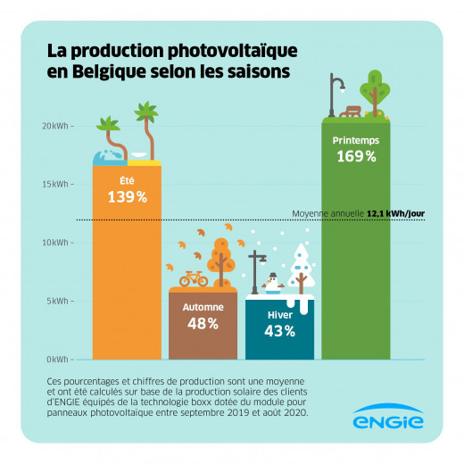

Un graphique trouvé au hasard sur le net sur le rendement des panneaux en hiver (données réelles, pas théoriques) :
En gros, l'hiver, diviser par 4
