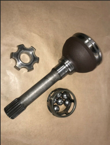

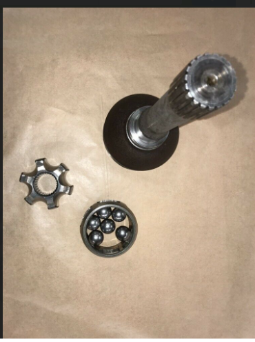

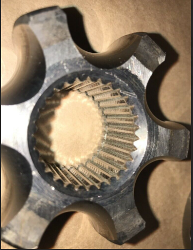

Au cas ou voici un vendeur allemand que j'ai contacté il y a 6 mois. Il m'avait envoyé ces prix:
- used joint = 300 €
- good used joint = 450 €
- new joint = 700 €
https://www.ebay-kleinanzeigen.de/s-anz ... 6-223-9508
Bonne soirée
Re: Pièce B90
Posté : 23 nov. 2020 23:13
par sebg61
ça y ressemble vachement ... et le nombre de dents correspond (sauf erreur de comptage) ...
extrait de photos de ton lien :
joint homo LT1.png (339.16 Kio) Vu 1037 fois
joint homo LT2.png (441.72 Kio) Vu 1037 fois
joint homo LT3.png (238.27 Kio) Vu 1037 fois
Une bonne piste à explorer
J'en parlais ici : viewtopic.php?t=11981
Seb.G
