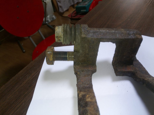

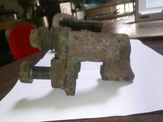

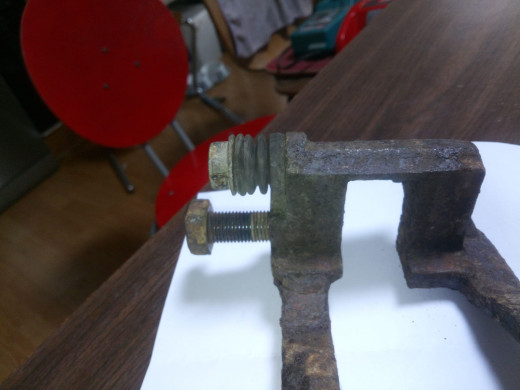

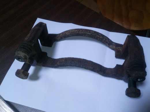

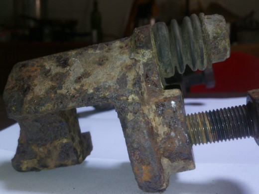

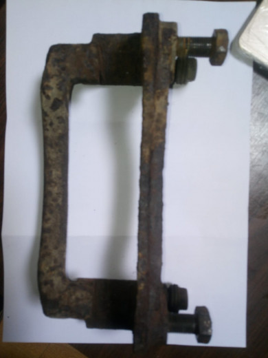

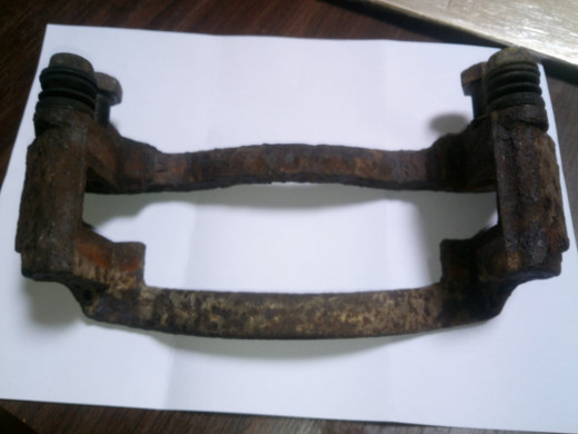

je dispose depuis l an dernier d 'un SCAM, de 2006. Version simple cabine et plateau de 4.5 metres, (châssis long).
Je suis apiculteur, pas très riche et recherche à remettre en forme cette nouvelle monture.
je souhaite restaurer le freinage.
Les supports d 'étriers flottants sont mangés par la rouille et le guidage des plaquettes est mal assuré.
si j ai trouvé les étriers, qui correspondent à ceux du mercedes vario 412, ainsi que les plaquettes, je ne trouves en revanche pas les supports des
étriers. ils ne correspondent pas a ceux de daily II, ni ddes mercedes vario 412, ni aux renault mascot de cette période qui utilisent le même jeu de plaquettes et les mêmes étriers.
chez SCV ; cela ne se détaille pas et coûté 620 € hors port / pièce ( un étrier et un support étrier)..
les étriers sur auto doc m ont coûté 112 € les deux, neufs. les plaquettes 28 €. ( contre 205 + 40 € de port chez negocial).
donc quelqu un connais il soit le modèle de ces supports étriers; soit comment par rapport a la pièce retrouver ce support étrier?
je vous met quelques photos de ces supports.

état des plaquettes malgré des étriers neufs...y a comme un soucis avec ces potes étriers et étriers...usure irrégulière, par mauvais guidage.
Au démontage e l étrier c est tombe en lambeaux.
quelqu'un sait il si l'on peu acheter , et ou , les pinces a linges qui poussent les plaquettes dans l'étrier, présentes sur la 3 ieme photo?
Re: support étrier SCAM
Posté : 23 juil. 2020 20:32
par come 09
elle ont 14 ans les plaquettes.... :roll:
sinon les pinces a linge ne pas la pour poussé les plaquettes dans l'étrier, s'est en fait un ressort anti vibration, normalement il est monter sur les plaquettes neuve...

Posté : 23 juil. 2020 22:43
par flexo
Ben...j ai reçu les plaquettes neuves sans sinon, je ne poserai pas la question😁😉
Les plaquettes ayant été remplacées avec les disques avant que j achetes le scam, elles auraient 10 ooo km😛😱
Les disques sont impec, eux!

Posté : 24 juil. 2020 00:26
par Olivier
Rooooh la vache ! C'est le sel qui les a bouffé comme ça ?

Posté : 24 juil. 2020 07:51
par flexo
J'imagine que ca fait partie de ce qui les a abîmées, mais vu l état des portes étriers, et des trous, bosses duent a l oxydation, sur la partie guides..les plaquettes n usaient pas normalement.

Posté : 24 juil. 2020 12:41
par come 09
flexo a écrit : 23 juil. 2020 22:43 Ben...j ai reçu les plaquettes neuves sans sinon, je ne poserai pas la question😁😉
t'a pas de bol... :mrgreen: ...s'est livré avec pratiquement toute les plaquettes neuve: brembo,ate,trw,blue print,pagid,aisin...etc...etc
c'est quoi les tienne ?
toute façon il est amovible ce ressort non ??

Posté : 24 juil. 2020 14:41
par flexo
Oui mais celui que j ai sur les plaquettes est ...très usé...je voudrais tout remettre en neuf.
Je penses vous comprendrez sur ces photos que je ne souhaites pas les garder; :mrgreen:
Posté : 24 juil. 2020 14:49
par come 09
effectivement,ils sont machés...
