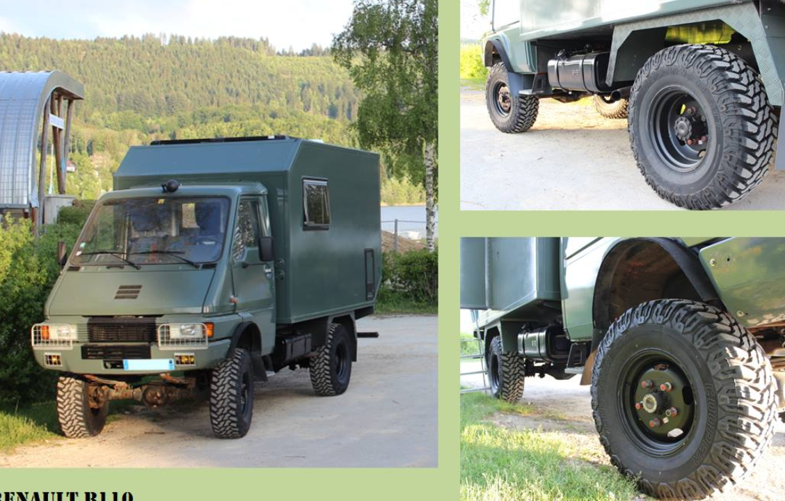

Sinon, question inévitable : les pneus !
J'ai trouvé cette photo sur le net :
Pensez vous intéressant de passer en 17 pouces pour monter des coopper STT pro 37X12.50R17 (Diametre à peu près équivalent au 900 R16) ?
Les pneus cooper STT de cette dimension coute dans les 300 € neuf. a ça il faut ajouter le prix des jantes neuves de chez bouzinac...
D'après vous, ça passe au contrôle ? :/
Vais-je gagner en poids .. ?

stlu a écrit : 01 sept. 2020 12:13
Martoufe a écrit : 26 août 2020 17:27 D'après vous, ça passe au contrôle ? :/
Les pneus c'est simple, il y a une tolérance de +/- 3% sur la circonférence théorique par rapport à la monte d'origine (celle ou celles qui est/sont sont dans la notice constructeur) avec l'indice de charge et de vitesse respectés (pas moins vite & pas moins de charge). Si tu es dans les 3% c'est bon, sinon non.
Merci pour ton retour, je suis au courant de ce qui est autorisé ou non.
L'idée est de préparer le camion pour un tour du monde, et donc de gagner du poid, et de pouvoir trouver des pneus a peu près partout !
Ma question : Est ce que des 315 de large passe sur les B110 ... ? :?:
Volkswagen T3 swap 1.9D
Volkswagen T4 2.5 TDi
Volvo Break 850 2.5 Tdi 140cv
Renault Super 5 GL 1986
Récit de notre voyage :
Notre instagram ici
stlu
Explorateur de niveau 2
Messages : 400
Re: Nono le B110 [Retour au bercail] - Rénovation, aménagement et .. voyage !
Message par stlu »
Martoufe a écrit : 01 sept. 2020 12:25
Ah ok, c'est pas la même question alors 8) ... mais je n'ai pas de B donc je ne peux pas te répondre malheureusement.
Martoufe
Je fais peur à voir
Je fais peur à voir
Messages : 405
Enregistré le : 14 nov. 2019 12:12
Instagram : https://www.instagram.com/juno.road/?hl=fr
Message par Martoufe »
stlu a écrit : 01 sept. 2020 12:35
Pour revenir sur les 3% de tolérance.. j'ai un doute sur la monte de base à prendre en compte ! :P
Le 900R16 écrit sur nos barré rouge peut être interprété de trois manières :
  • 1 : 900mm de diamètre et 16 pouce pour la jante = 90cm de diamètre théorique
  • 2 : 9 pouce de largeur, 9 pouce de hauteur de flanc et 16 pouce de jante = 86.36 cm de diamètre théorique
  • 3 : 255 100 R16 = 91.64cm de diamètre théorique
Les dimensions alternatives que j'envisage donnent :
  • Le 315 75 R16 = 87.9 cm de diamètre, soit -2.3% pour le cas 1, ou +1.78% pour le cas 2, ou -4% pour le cas 3.
  • Le 285 75 R16 = 83.4 cm de diamètre, soit -7% pour le cas 1, ou -3.42% pour le cas 2, ou -9% pour le cas 3.
  • Le 295 75 R16 = 84.9 cm de diamètre,
    Question : Quelle est le vrai diametre théorique de nos B ? :102:
Modifié en dernier par Martoufe le 03 sept. 2020 09:46, modifié 1 fois.
