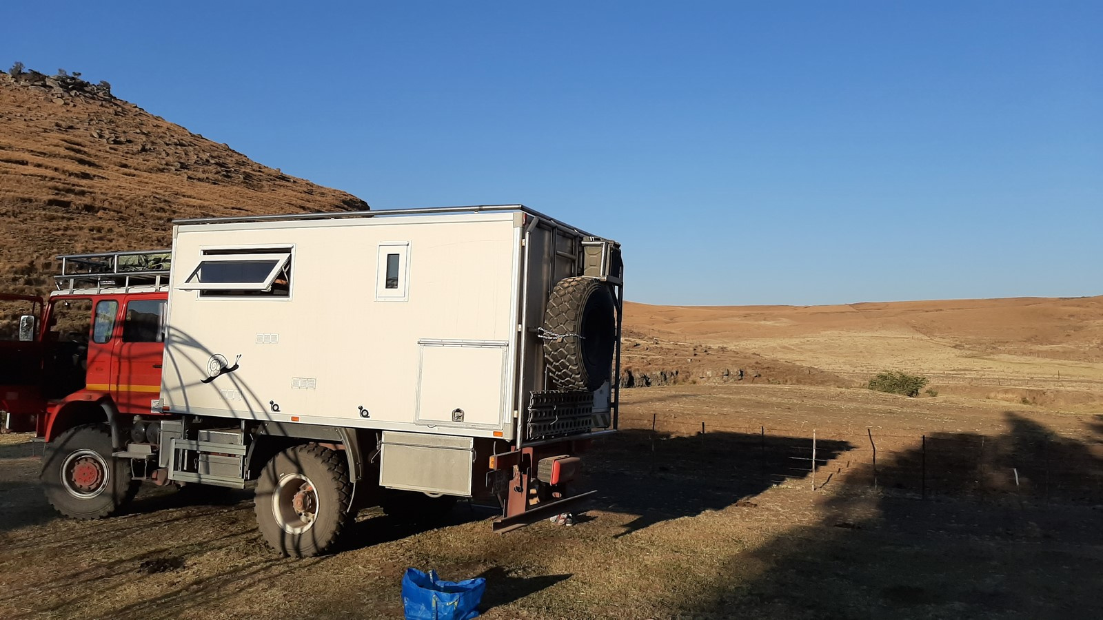

He oui, voilà notre année sabbatique se termine (un peut plus vite que prévue en raison de ce p... de virus) mais du coup nous devons nous séparer de notre gros bébé. Comme vous pouvez le reconnaitre c'est l'ancien camion de Philippe : PAMJA que nous avons un peu modifié adapté.
Ci dessous l'annonce en primeur qui paraitra bientôt sur LBC...
A vendre Camion 4x4 aménagé Renault 110 170 pour cause de fin de voyage.
Nous avons passé 5 mois en Afrique du Sud et Namibie (www.tholeha.ch) et un court séjour au Maroc stoppé net par le covid-19.
Idéal pour famille avec 2 ou 3 enfants ( nous en avons 3).
Porteur :

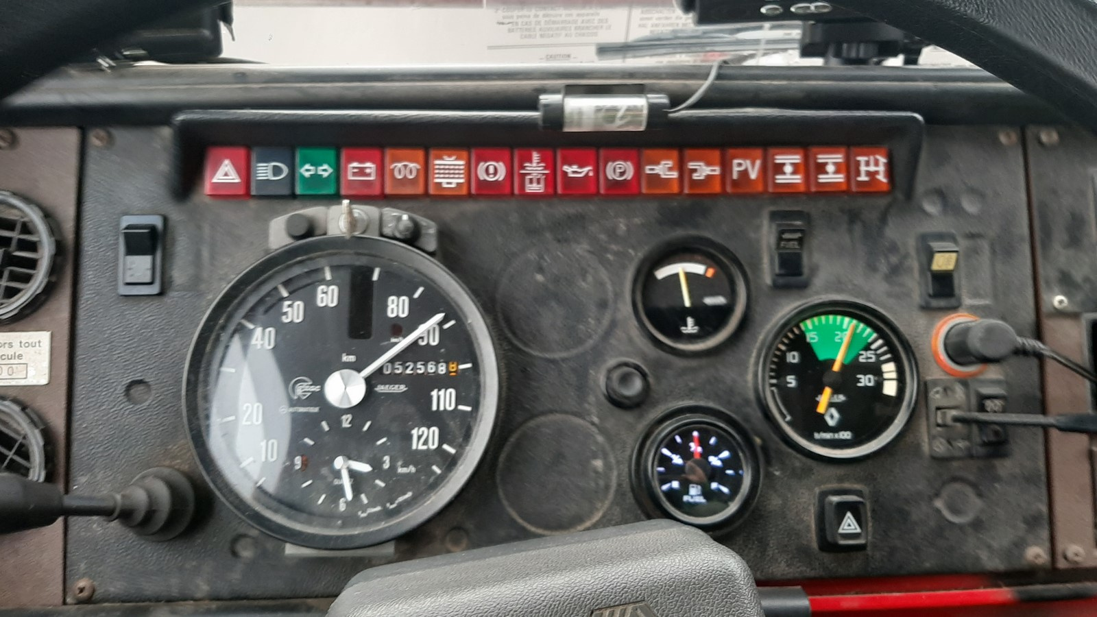

• Renault 110 170 de 1990 ex-Pompiers (170 CH avec turbo) avec 52'600 km seulement!
• Carte grise en VASP caravane avec 6 places assises
• 2 sièges avant et 2 sièges + un siège bébé à l’arrière de la cabine (3 sièges type scénic avec ceinture de sécurité et un siège d’origine, mais un 4ème siège de sénic à monter).
• Réservoir de 350l + réservoir de secours de 100l dans le châssis.
• Boite remplacée par une boite avec rapport plus long (85km/h à 2100tr/min).
• Tous les fluides ont été changés et l’entretien est réalisé par un pro.
• Un treuil hydraulique est entrainé par le moteur, avec un câble de 60m
• Éclairage tout-terrain LED et caméra de recul
• De nombreuses caisses ont été installées
• Pare-buffle, protection haut de cellule en inox
• Matériel tout-terrain (sangles statique et dynamique et manilles)
• 5 pneus Michelin XZL 14.00 R 20 (4 neufs)
Aménagement général 2012
• Cellule de 4.3m x 2.5m pour une hauteur de 1.9m (soit une hauteur totale de 3,5m) est boulonnée sur le faux châssis d'origine, qui est un montage souple en 3 points.
• La structure a été réalisée sur mesure, par un carrossier professionnel, en panneau pour congélateur de 40mm pour les murs, 60mm sol et plafond. Il n’y a pas de pont thermique.
• Les fenêtres sont en double vitrage en verre securit, menuiserie alu.
• Un accès cabine/cellule a été mis en place (fermeture possible avec tôle pour shipping).
• L’aménagement intérieur est réalisé en panneau de contreplaqué marine de 18mm, collé et renforcé par des équerres.
• En termes de cuisine : une gazinière 2 feux, un évier, un frigo à compresseur 12v
• La « salle de bain » se compose d’un w.c. à broyeur et d’une douche
Énergie
• La cellule dispose d’un double circuit 12V et 220V
• Pour le réseau 12v, 3 batteries au gel de 120 AH assurent l’alimentation générale. (2 batteries < 1 an et une plus ancienne, mais en très bon état).
• Les batteries sont alimentées par un panneau solaire de 280W (panneau industriel neuf 1 an) et d’un ancien panneau 250W chacun sur un régulateur de charge MPPT indépendant et d’un chargeur dernière génération à charge indépendante sur 230V.
• Le circuit 220v est alimenté soit par le secteur soit par le circuit 12v via l’onduleur sinusoïdal de 1000W ou de 350w.
Chauffage
• Par air chaud, via le Truma au gaz (fonctionne en roulant) qui permet également d’avoir de l’eau chaude.
L’eau
• 3 réservoirs d’eau chaude sous les banquettes (300 litres à l’abri du gel)
• 1 réservoir eau grise (sers pour la chasse des WC)
• 1 réservoir eau noire (env. 100l pour les WC)
• Pompe automatique pour mise sous pression des robinets
• L’eau chaude est produite soit par le ballon (220V, eau moteur) ou le Truma (une chaudière Webasto GO est fournie avec le camion, mais non installée).
Couchage
• Prévu pour 6/7 personnes, 2 adultes et 2-3 enfants en grand confort.
• Lit double dans la cabine avant
• Couchage double discret par transformation de la table et des banquettes (couchage amovible)
• Lit fixe en transversal arrière
• Lit fixe en longitudinal arrière
• Lit bébé fixe transversal arrière
Extérieur
• 2 plaques de désensablage en alu.
• Un porte roue de secours
• Une grande soute pour le rangement.
• Une grande galerie sur la cabine
• Un réservoir supplémentaire d’air comprimé
Pièces de rechange
• Une boite de transfert complète
• Une boite de vitesse (la boite d’origine du camion).
• Un parebrise de rechange
• Un tableau de bord et diverses pièces
Prix : 60'000 EUR
