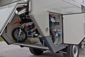

Posté : 09 avr. 2020 22:45
par Niconahla
Quelques photos vues sur le web

Tu imagines le prix de ces systèmes... :o

Posté : 20 avr. 2020 13:22
par Niconahla
jean marc a écrit : 19 avr. 2020 14:44 Tu imagines le prix de ces systèmes... :o
À faire ça cellule soi-même ça peu être des pistes envisageables...
